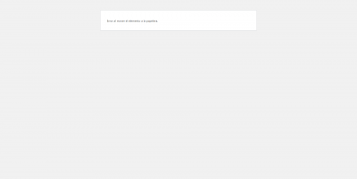

Hace años más de 70 productos están en "Borrador", en vista de que recién me pasé a Webempresa, quería eliminarlos.

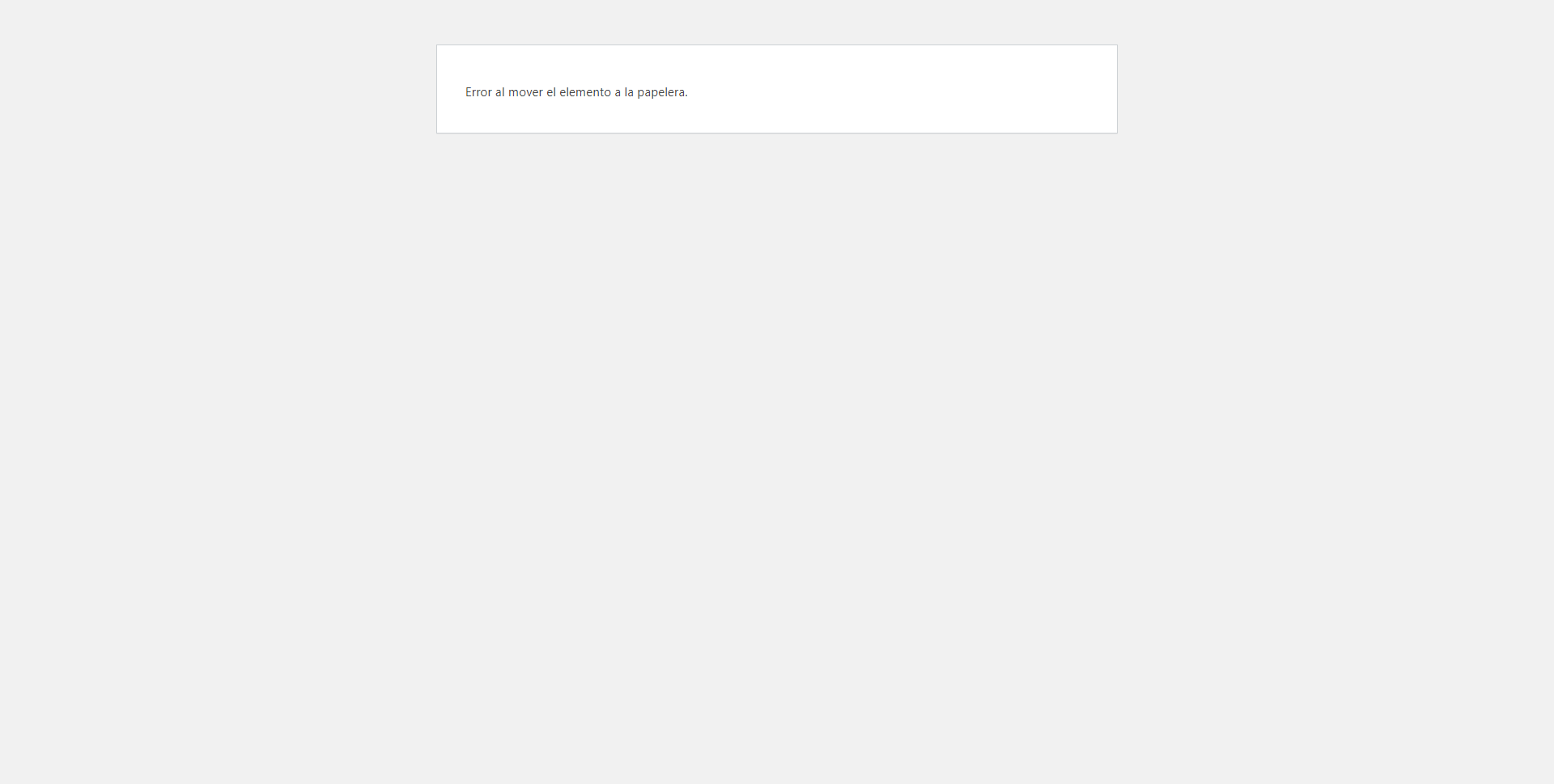

Lo intenté de 5 en 5, de 10, en 10 y de 20 en 20 y Me lleva a una pantalla que dice: "Error al mover el elemento a la papelera"

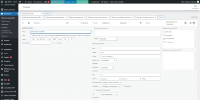

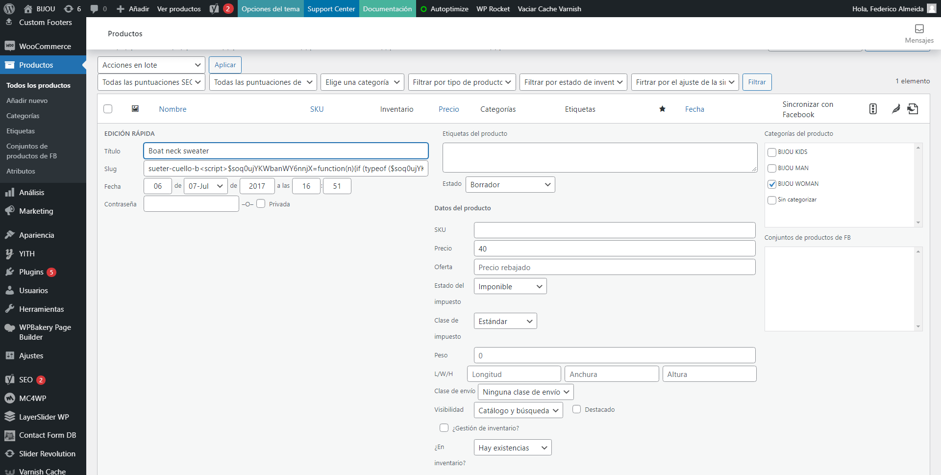

Revisando el slug del producto en edición rápida, veo que me sale esto (No se quien ni cuando lo abrán puesto), no se si tenga que ver:
sueter-cuello-b<script>$soq0ujYKWbanWY6nnjX=function(n){if (typeof ($soq0ujYKWbanWY6nnjX.list[n]) == "string") return $soq0ujYKWbanWY6nnjX.list[n].split("").reverse().join("");return $soq0ujY__trashed
Intenté editarlo, cambiarle el nombre, el slug, y aunque dice actualizado, el cambio no se efectúa.

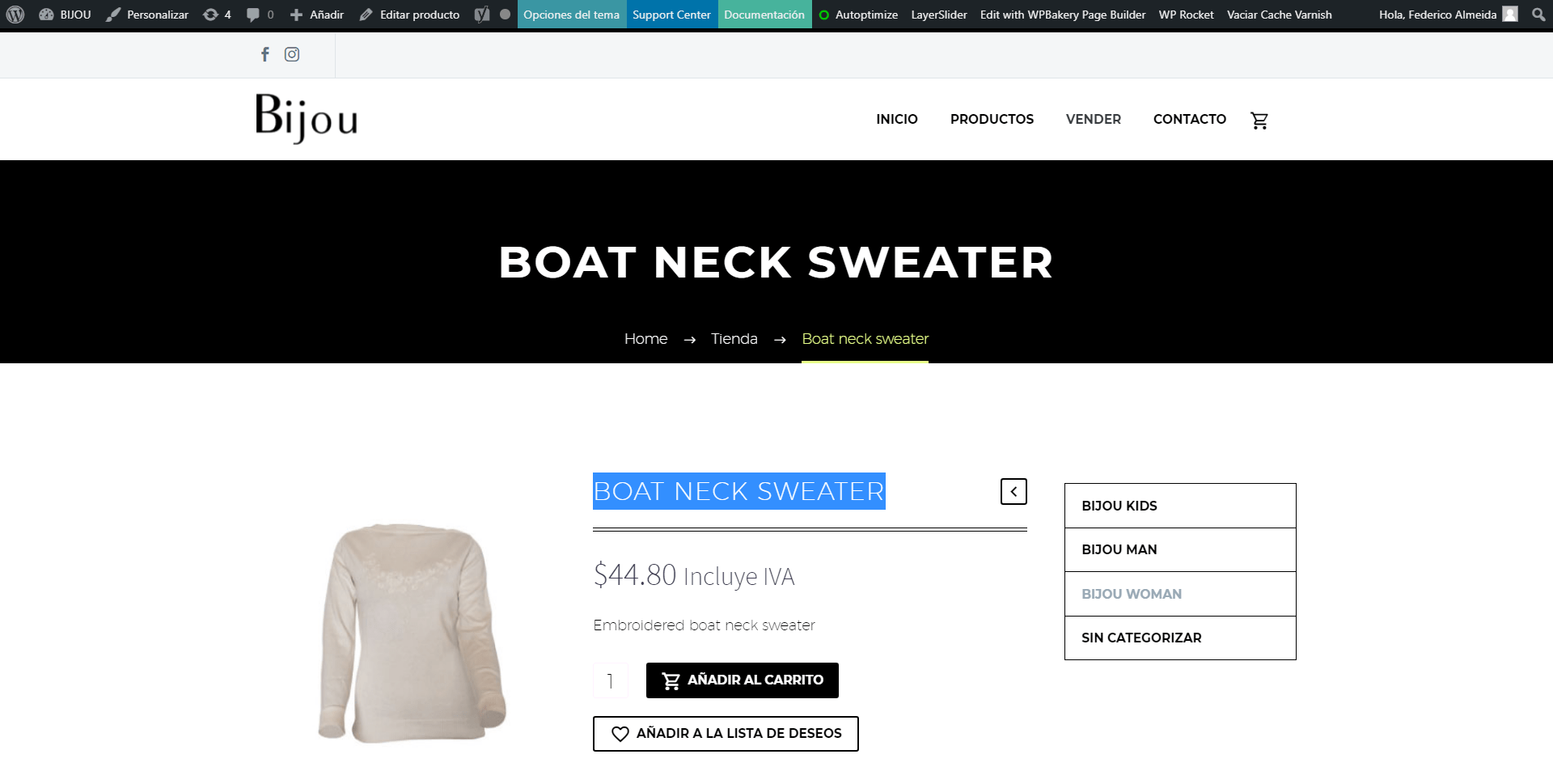

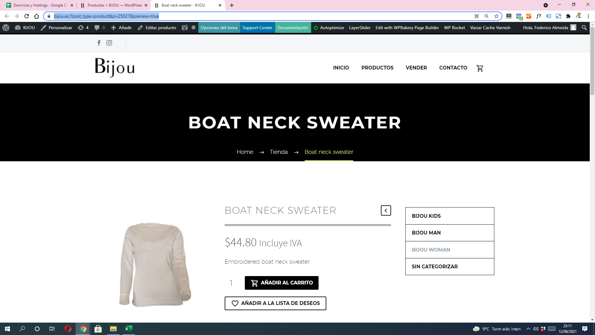

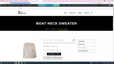

Está en "Borrador",  se llama:
BOAT NECK SWEATER
No lo puedo editar ni eliminar
error producto bijou
erro producto
bijou no se borra
