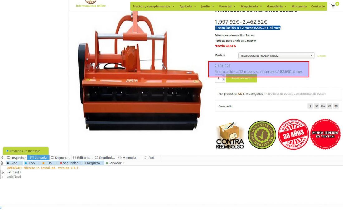

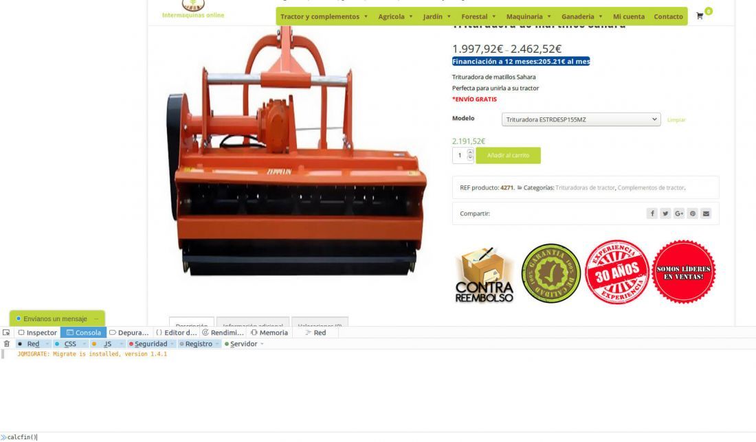

Buenos días Jhon, te explico, tengo este javascript que hice yo puesto en la parte de opciones avanzadas de la plantilla que usamos, el caso es que en el inspector de elementos de Firefox me sale que la página carga el script y si le pongo que lo ejecute lo ejecuta y funciona, el problema es que no se como hacer para que cuando escojo una selección de una variación de este producto se ejecute el script...
LLegué a la página que puse antes e intentado hacer lo que dice pero no me ha funcionado. El problema está ahí que no se como conseguir que cuando se escoja una opción se dispare el script.
Adjunto las capturas, en la primera verás la página antes de ejecutar el script desde la consola de elementos y en la segunda la captura del script ejecutado y el resultado subrayado para que veas que es lo que hace.
