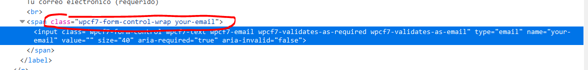

Hola Ana Maria,
La pagina donde esta tu formulario es esta? Contenido solo visible a usuarios registrados si es así de acuerdo a su estructura veo que esta desarrollado con contact form 7.

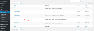

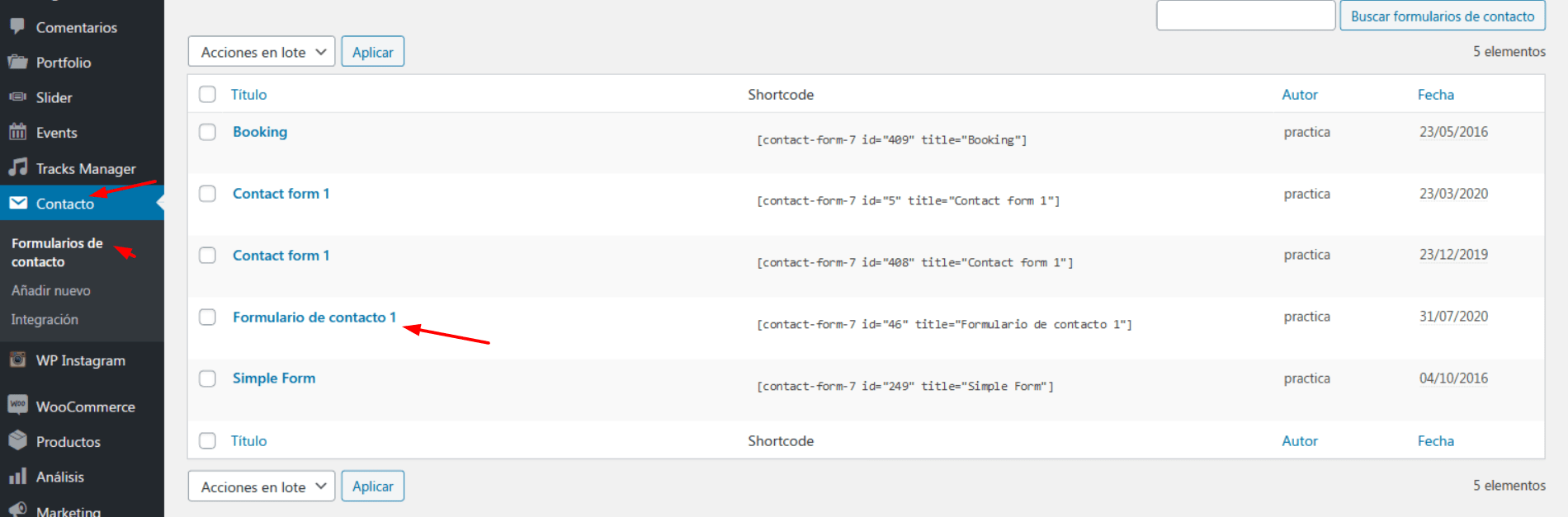

imagen
Puedes comprobar ingresando a la sección de contacto que debes tener en tu sitio web y verificar los formularios que tienes construidos

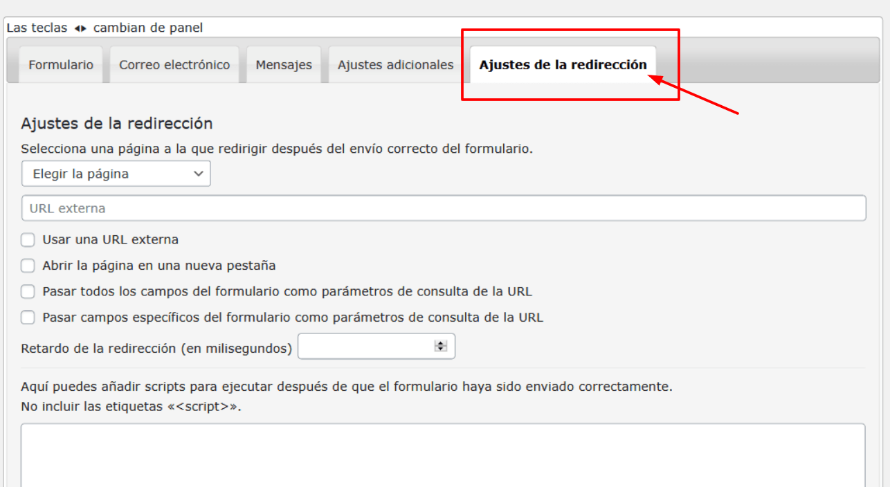

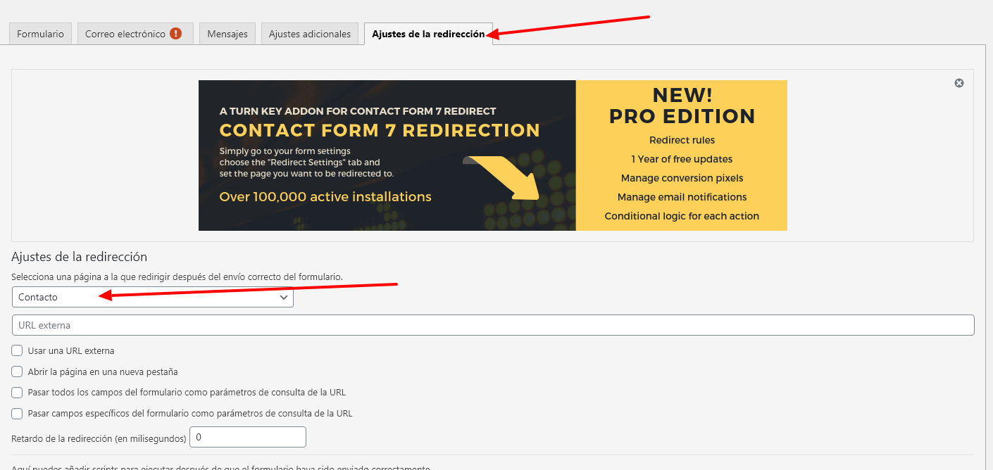

Si usas el complemento para la redirección veras que te aparece una pestaña al final que indica Ajuste de la redirección donde puedes asignar la pagina que necesitas dirija cuando se envié el formulario
Screenshot(358)
Comprueba esto y nos comentas
