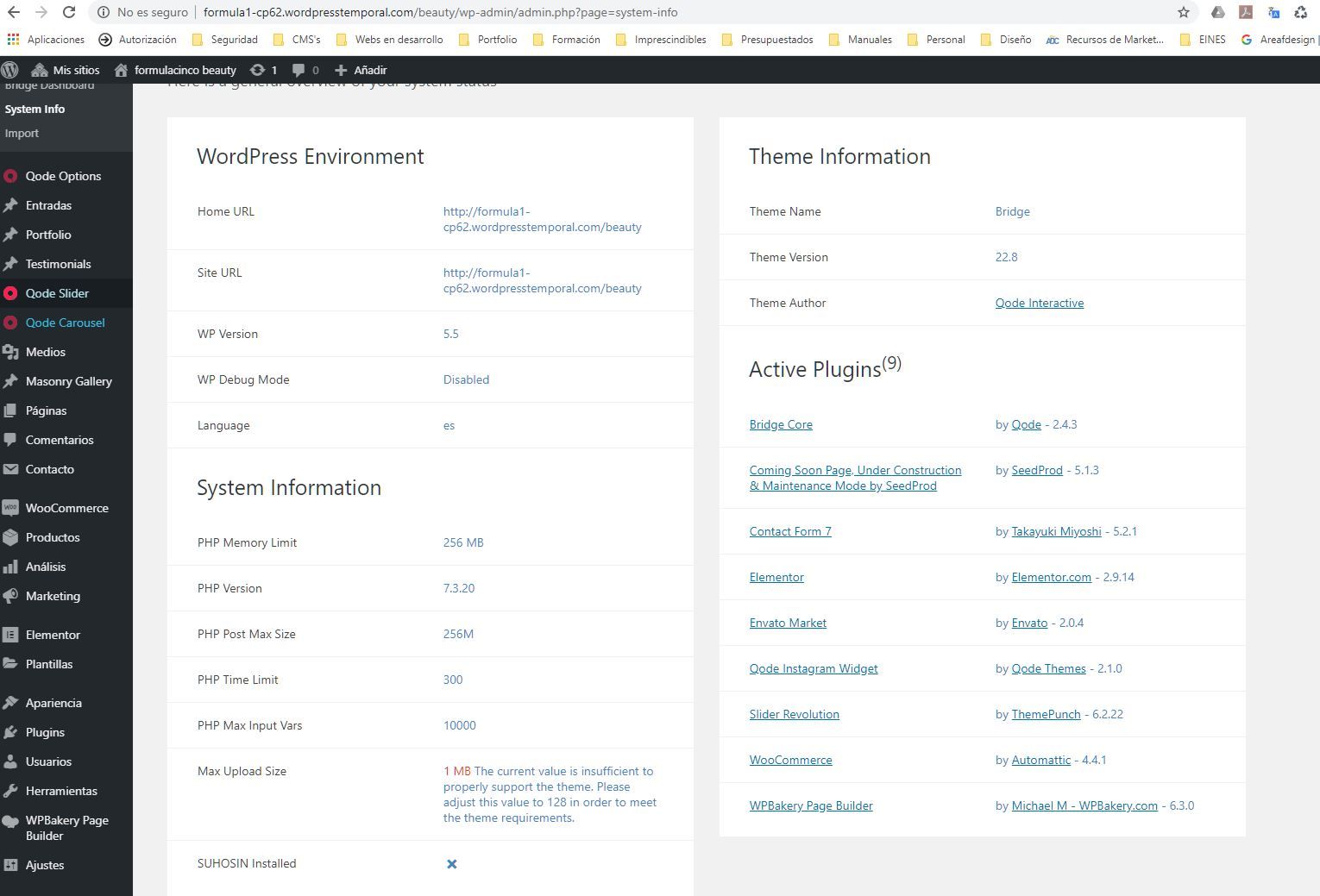

Hola tengo un wordpress multisite que necesito desarrollar esta semana y hay un valor en la system info de la plantilla que me dice que tengo que aumentar el valor Max Upload Size.

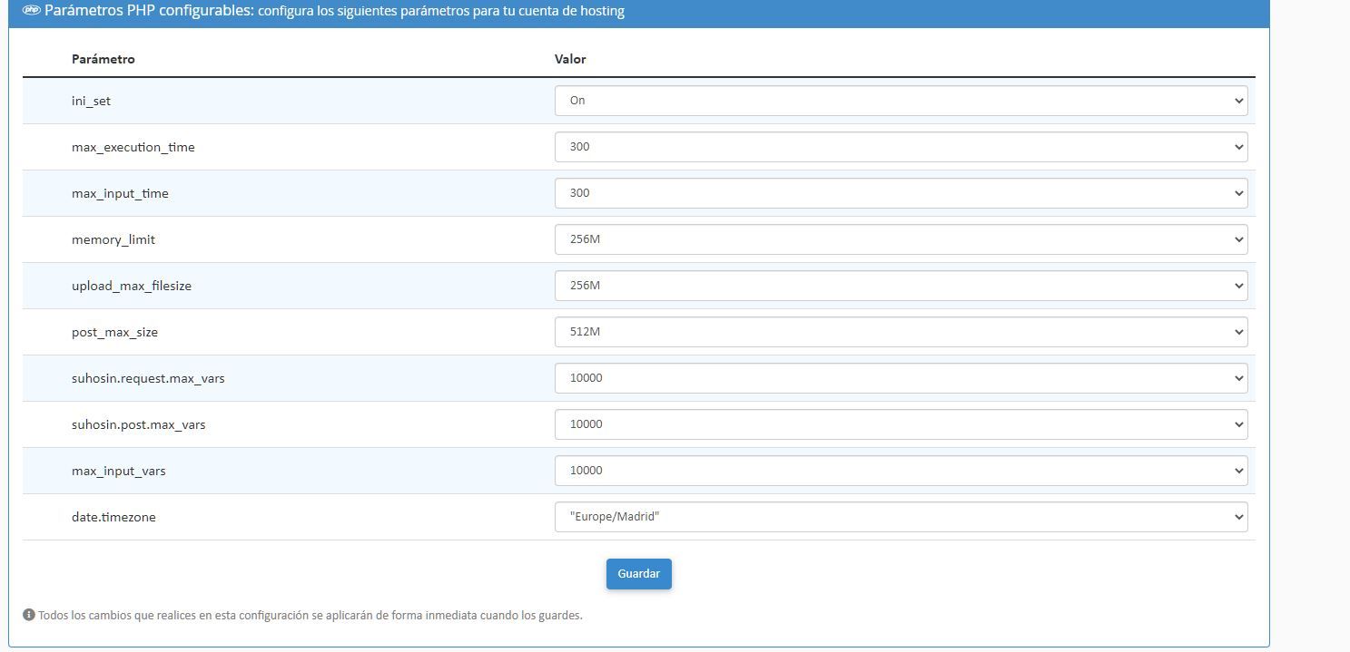

Lo he hecho desde cpanel, desde .htaccess e incluso he probado desde el wp-config y no lo reconoce. He pedido ayuda desde Tickets pero el valor esta correcto pero por alguna razón el wordpress no me lo ve y quiero importar alguna imagenes o ficheros y se me queda clavado.

Captura

Gracias por la rápida respuesta. Están eliminados de ambos. Por eso puse el ticket. Y no lo ve. Me sigue saliendo esa alerta y además no me importa segun qué imágenes , asi que es por tamaño.
Os dejo captura del cpanel
Captura2

Verificando en la documentación del tema que puedo ver segun las capturas que envias es Qode puedecs hacer este cambio también en el archivo functions.php, te adjunto primero el url donde explican como hacerlo https://qodeinteractive.com/magazine/wordpress-maximum-upload-size/ y ahora el código que igualmente puedes encontrar en el link que te comparto :
@ini_set( 'max_execution_time', '300' );
@ini_set( 'upload_max_filesize' , '128M' );
@ini_set( 'post_max_size', '256M');
@ini_set( 'memory_limit', '128M');
Nos comentas si con este método si te permite aumentar, un saludo 🖐️
