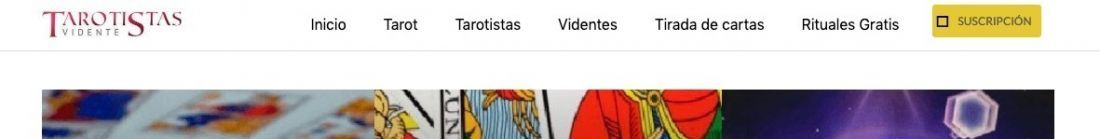

Hola, tenia puesto en el menu las categorias y las he cambiado por paginas y cuando intento mostrarlas con el menu salen las categorias:
si entran en el dominio pueden ver que solo este enlace del menu principal se ve con la pagina en la que esta creada Contenido solo visible a usuarios registrados

Pues veo el mismo menú en todas las secciones de la pagina:
Si adjuntas una captura de lo que quieres indicar nos ayudaría a darte una solución.

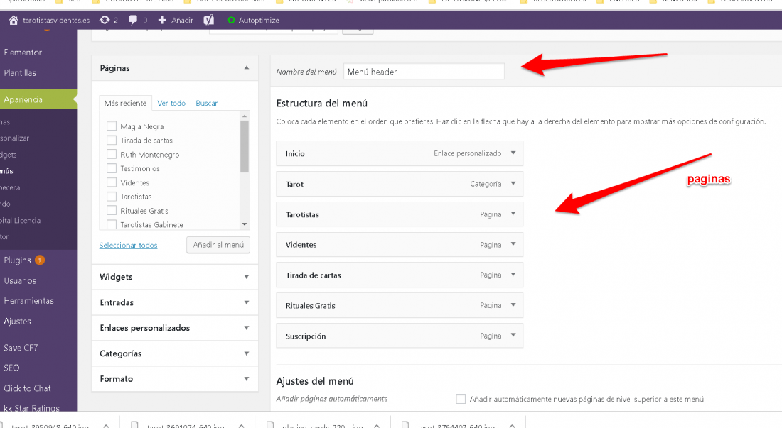

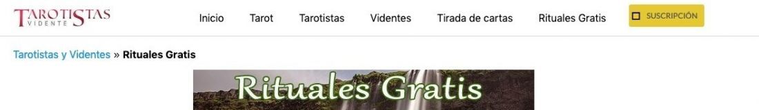

Hola, el problema no es que no se vea el menu si no que los Item de los menús son de categorias y quiero cambiarlos a paginas, he creado las paginas y las he puesto en el menu pero siguen mostrandose las categorias.
de todos los enlaces puestos en el menu solo el de rituales gratis sale ya como pagina los demas muestran las categorias.

Ok, adjunta unas capturas para que veamos como tienes configurado el menú.

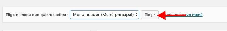

.- Accede apariencia -> menú y revisa tienes más menús creados.

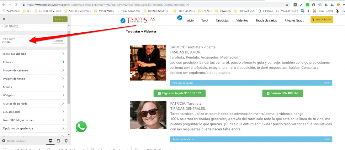

Domingo Gil
Respuestas: 305

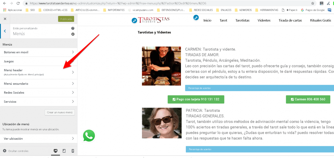

Te adjunto pantallazos donde puedes ver que el menu es el correcto, la plantilla es la orbital de Contenido solo visible a usuarios registrados

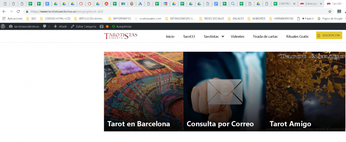

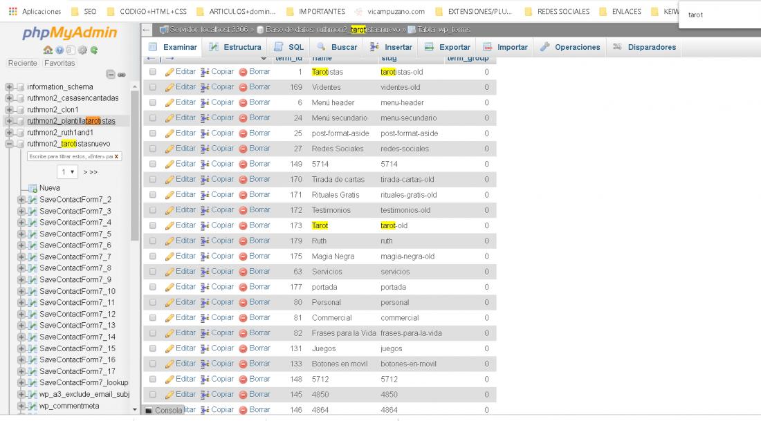

Hola, he publicado de nuevo las categorias en Yoast Seo (imagen) y ademas he cambiando el nombre para probar /category/tarot-old/ per sigo con el mismo problema no puedo crear la pagina de tarot, siempre que la edito sigue colocando el 2 como si no le afectara el cambio.
Respondido : 25/02/2019 9:46 am
Hola Domingo.

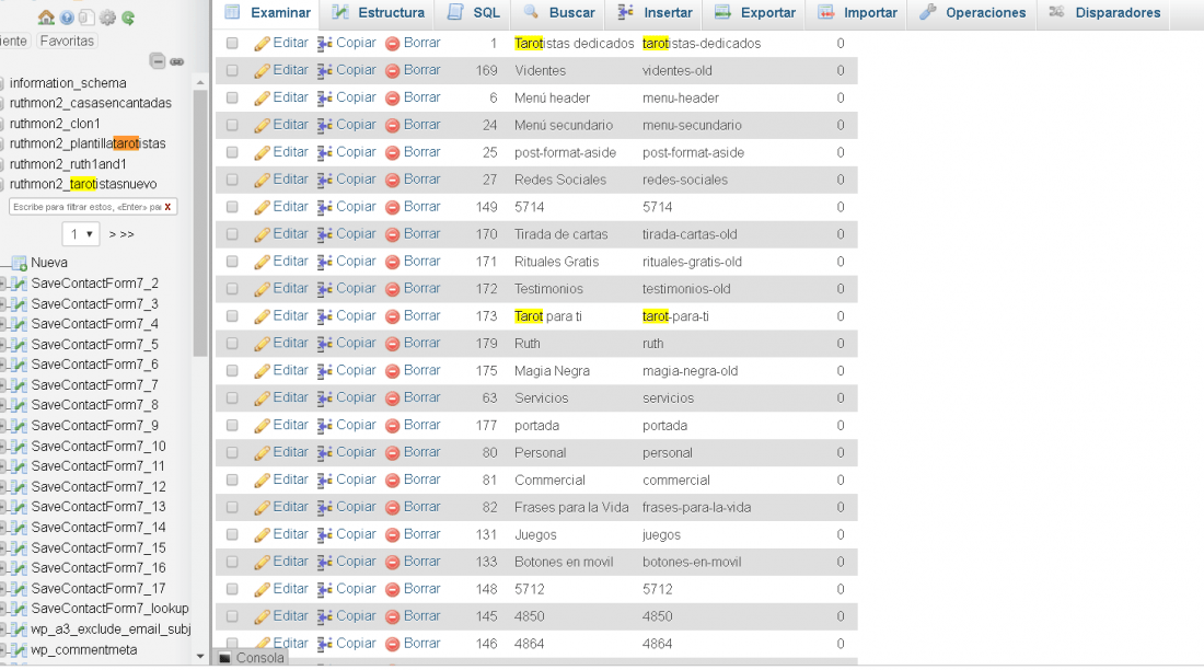

Accede a phpMyAdmin y edita la base de de datos que utiliza la instalación.
.- En la Tabla " wp_terms " es donde se almacenan las categorías. Comprueba si tienes una categoría con el nombre " Tarot "
Tienes que tener en cuenta que aunque cambies el Slug de esa categoría, lo que prevalece es el nombre y si existe una categoría con el nombre tarot, siempre prevalecerá.

Domingo Gil
Respuestas: 305
Hola, he realizado lo que me comentas y el problema persiste, en las imagenes puedes ver como estaba esta categoria de tarot y la modifique como indicas pero sigue sin dejarme editar la pagina Contenido solo visible a usuarios registrados y dejarla solo como tarot, indicarte que solo me pasa con esta categoría las demás si me ha funcionado.
Respondido : 26/02/2019 9:38 am
