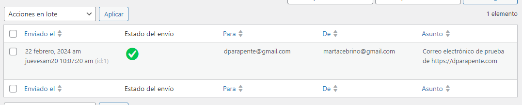

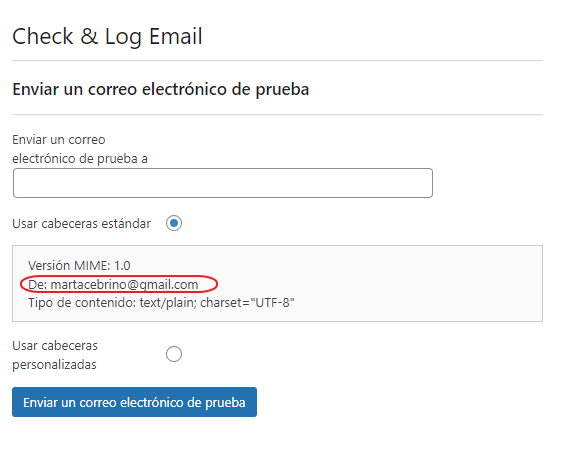

He instalado Check & Log email, he lanzado una prueba y la marca como correcta pero el email no llega
Sin embargo, como remitente indica martacebrino@gmail.com en vez de dparapente@gmail.com, esto no está configurado así en ningún lado, no sé porque se envía desde ahí.
