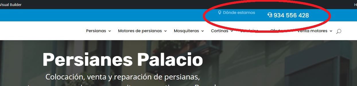

He comprovado que cuando limpio el cache la página no se carga bien. Sobre todo el menú se desconfigura.
Despues del paso
Refresco página por página poco a poco se recupera.
También si hago algún cambio en el editor, cuando salgo de él no se me aplica de inmediato puede tardar 24 horas.
Hemos desactivado pluguin, limpiado cache. Limpiar Divi... pero nada

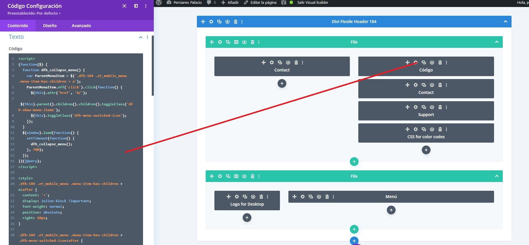

Revisando este encabezamiento (que lo saque de una plantilla de desarrolladores) veo algunos códigos raros que mi nivel nulo de CSS no me atrevo a eliminar

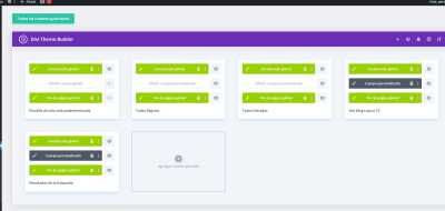

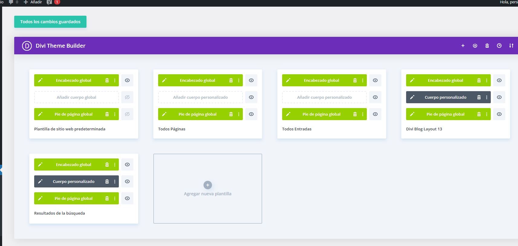

- Esta es la estructura de Theme Builder
Theme Builder
- En esta fila es donde he localizado uno códigos.
Encabezado

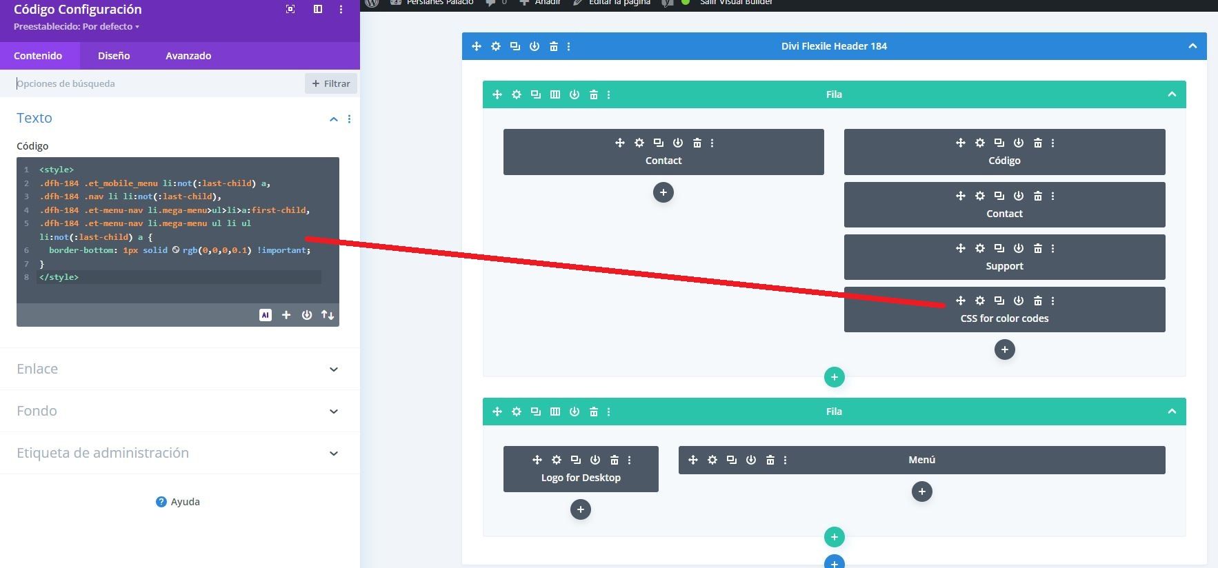

Codigo
- Este es el otro que da reseña a un menú pero es esta sección no está. El menú se encuentra en la siguiente fila.
Codigo color
Como desconozo su función. Crees que son importantes o mejor eliminar estos códigos?

Estoy revisando lo que nos comentas y lo que puedo ver es que en la captura de los elementos tienes varios de ellos, añadidos para que se visualicen de una forma y otra en móvil, es decir algunos los muestras para Escritorio y otro Móvil, supongo que es algo que se configuró así en la plantilla que importaste.

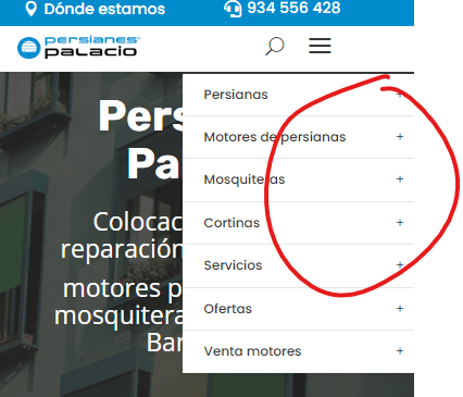

La segunda porción del código que nos comentas lo que hace es añadir la opción del menú plegable en móvil para los subelementos, por ejemplo este:
Si lo eliminas esto no va a funcionar y todo el menú se va a mostrar plegado, es posible que este código si este afectando un poco la carga, pero la verdad no veo que sea mucho.
Los otros códigos son solo estilos CSS para darle color al borde del menú, no debe afectar en nada.

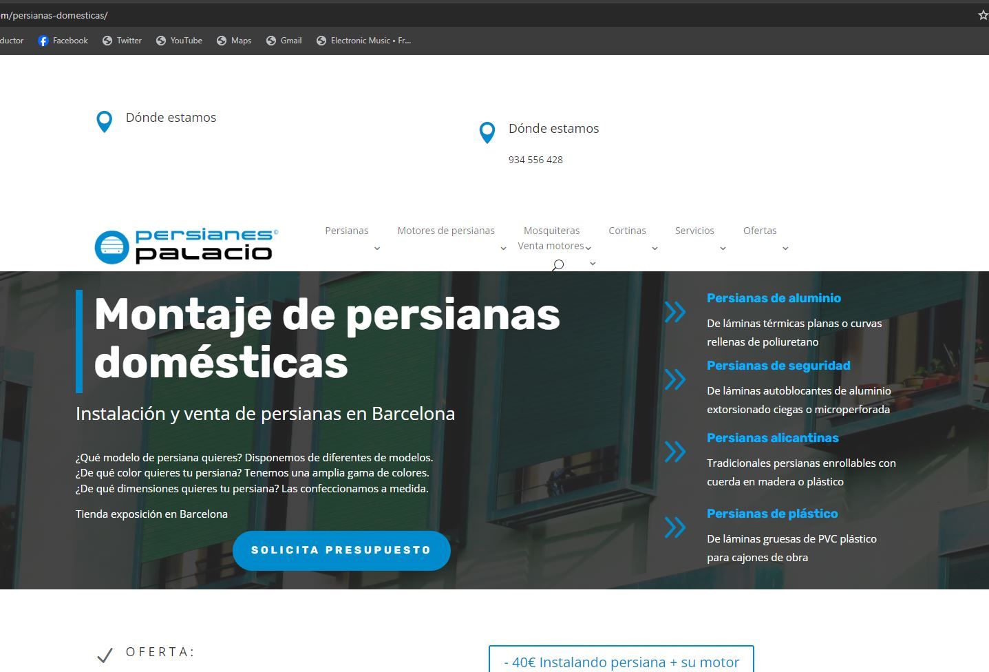

Por ahora he navegado en varias página de tu sitio web y las veo de forma correcta, te comparto un video sobre como las veo → Contenido solo visible a usuarios registrados
