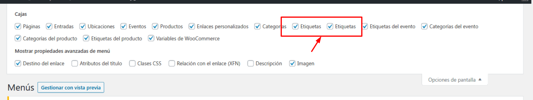

Puedes probar añadiendo esta etiqueta en tu menú principal desde el menú de wordpress, para ello debes hacer lo siguiente.

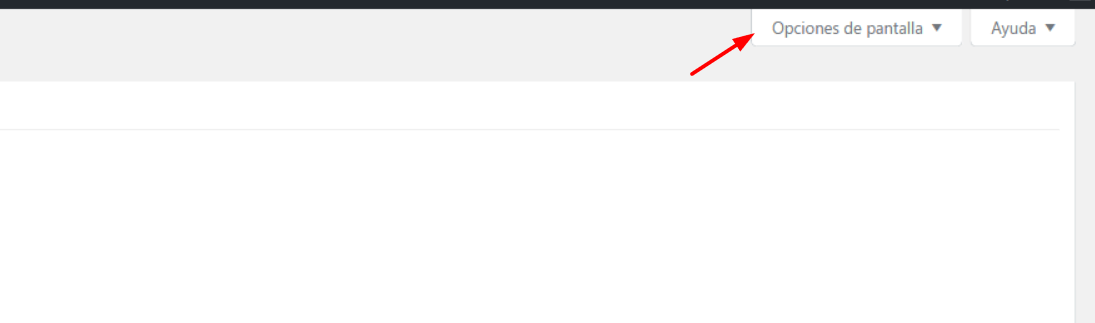

Ingresa al apartado Apariencia -> Menú y en la parte superior encontrará una opción que indica Opciones de Pantalla pulsa en el y se despliegan las opciones disponibles.
Screenshot(358)

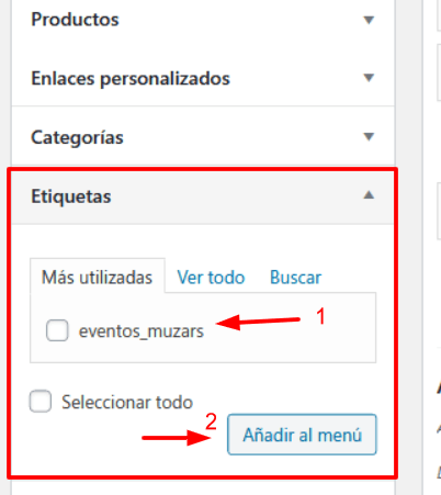

Una vez dentro de este menú marca la opción que indica Etiquetas
Screenshot(358)
Al hacer esto en las opciones de tu menú se activa la opción donde encontrarás las etiquetas que tienes ahora añadidas en tu sitio web.

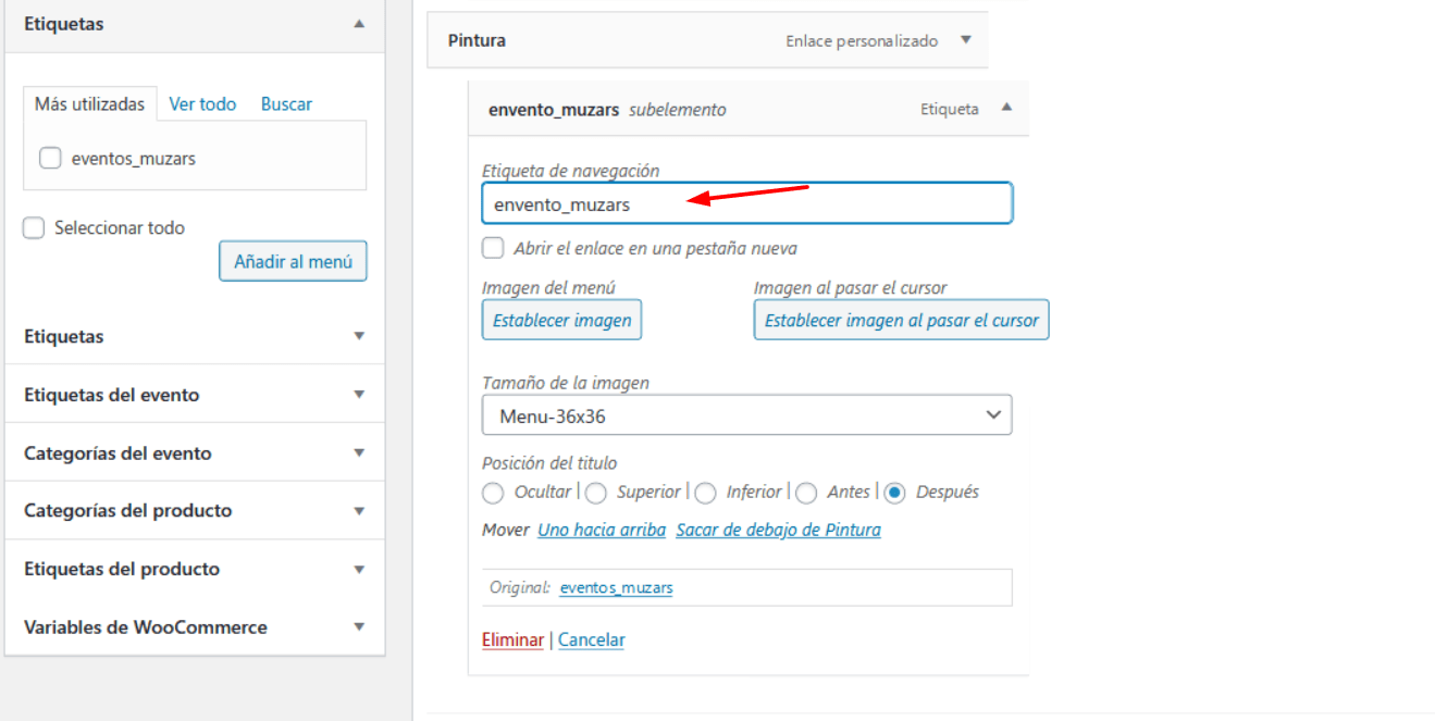

Selecciona la etiqueta que deseas agregar y añádela a tu menú
Screenshot(358)
Una vez la agregues solo debes cambiar el nombre que deseas y agregarla como un subelemento de tu Item Pintura
Screenshot(358)

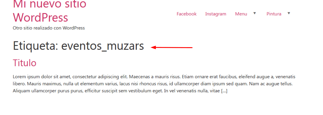

De esta forma al pulsa sobre ella en el menú solo deben visualizarse dentro de el los artículos que tengas con esta etiqueta configurada
Screenshot(358)
Verifica si con esto logras configurar lo que necesitas en tu menú.
Un Saludo 😊

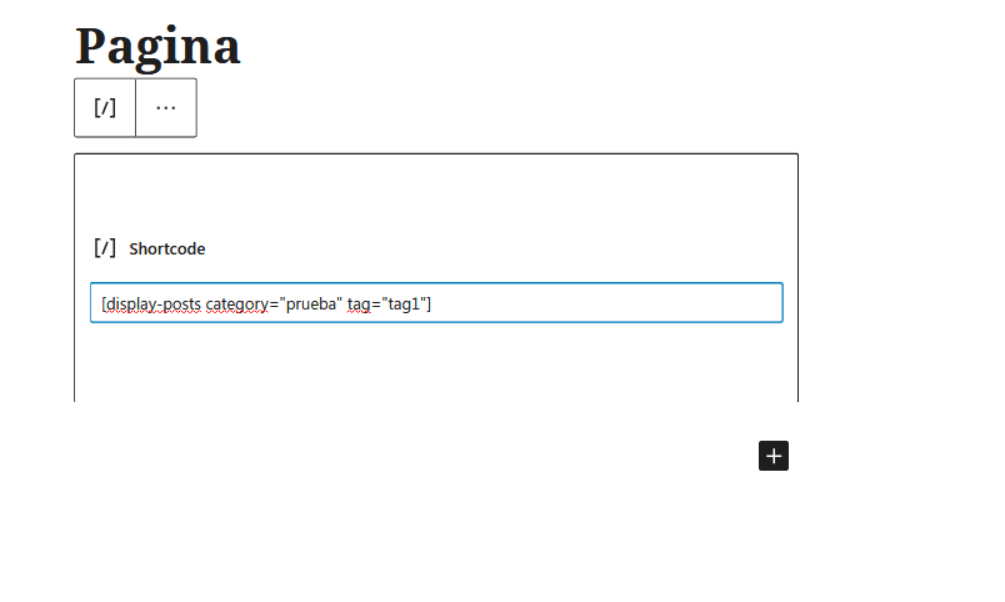

Hola Jorge,
Puedes enviarnos una captura de esta pagina cuando estas editando el blog? de esta forma podremos verificar que esta ocurriendo y porque no tu sitio web no esta mostrando el shortcode de forma correcta.
De manera general si estas usando el editor por defecto de WP (Gutenberg) ingresa el shortcode de la siguiente manera.

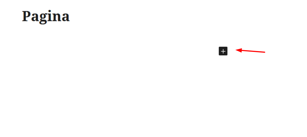

Editar tu pagina y pulsa sobre el icono + que tienes en el editor, usualmente es de color gris claro
Screenshot(358)

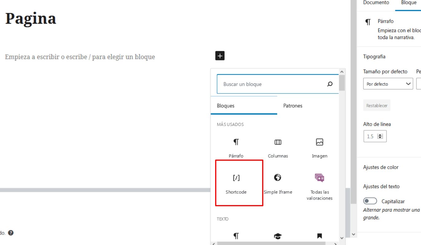

Se desplegarán las opciones del editor, seleccionar el que se llama shorotcode
Screenshot(358)
Cuando lo selecciones se añadirá el modulo donde puede pegar tu código, agrégalo y guarda los cambios
Screenshot(358)
Comprueba si de esta forma puedes ver los artículos configurados según tu categoría y etiqueta.

Algo muy mal he hecho 🤣

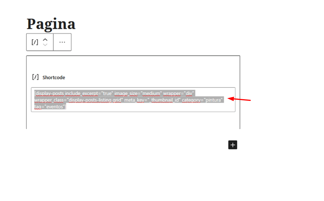

He probado con bloque shortcode y tampoco funciona. Es el tercer bloque de la página de prueba. Lo que me extraña es que aunque yo lo haya pegado con " las traduce a »
O no puedo enviar imágenes aquí o no he sabido hacerlo. Las he subido a la pagina de prueba en cuestión ( https://muzars.com/pruebaeventos2/). Envío captura del editor como me habéis pedido y he aprovechado para que se vea como lo tengo escrito con ". También envío captura de plugins instalados a ver si eso os ayuda con algo.

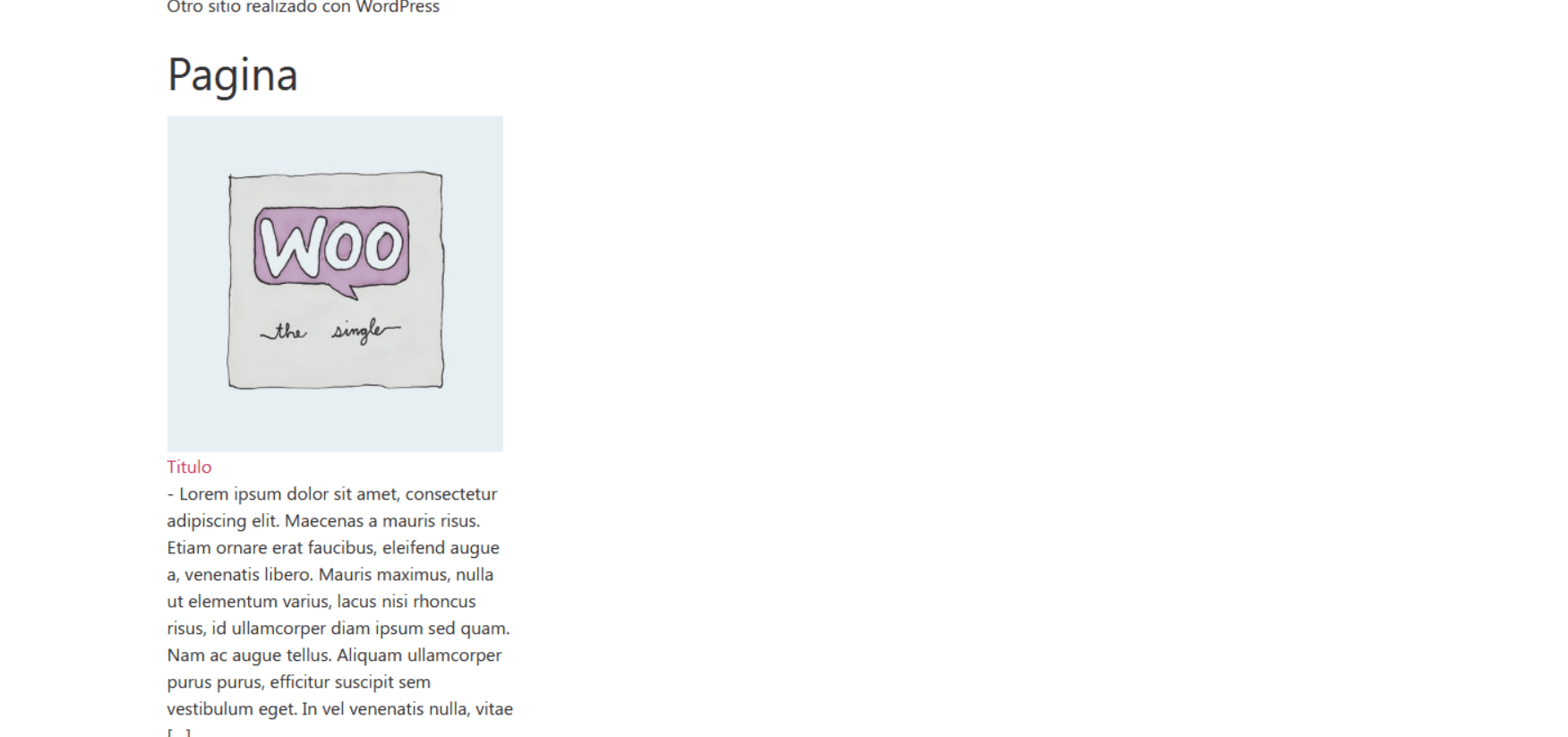

Hola Jorge,
En muy raro que no se visualice, puedes probar con el siguiente plugin.-> https://es.wordpress.org/plugins/display-posts-shortcode/
Solo debes instalarlo y luego añadir el shortcode en la pagina que necesitas, para que se visualice de una forma especifica debes realizar lo siguiente.
Debes agregar el shortcode con la siguiente estructura, recuerda que debes modificar la opción que indica category="" y tag=""
[display-posts include_excerpt="true" image_size="medium" wrapper="div" wrapper_class="display-posts-listing grid" meta_key="_thumbnail_id" category="cambiame por tu categoria" tag="cambiame por tu_tag"]
Debe quedarte algo como esto
Screenshot(358)
Guarda los cambios
Luego ve al apartado Apariencia -> personalizar -> CSS Adicional y añade el siguiente código
/* Grid style */
.display-posts-listing.grid {
display: grid;
grid-gap: 16px;
.display-posts-listing.grid .title {
display: block;
.display-posts-listing.grid img {
display: block;
max-width: 100%;
height: auto;
@media (min-width: 600px) {
grid-template-columns: repeat( 2, 1fr );
@media (min-width: 1024px) {
grid-template-columns: repeat( 3, 1fr );
Guarda los cambios y comprueba como ves tu pagina donde tienes añadida la categoría por la etiqueta, dependiendo de cuantos post tengas asignados a esta categoría y etiqueta debe visualizarse de la siguiente forma
Screenshot(358)
Comprueba si con esto logras configurar lo que necesitas
