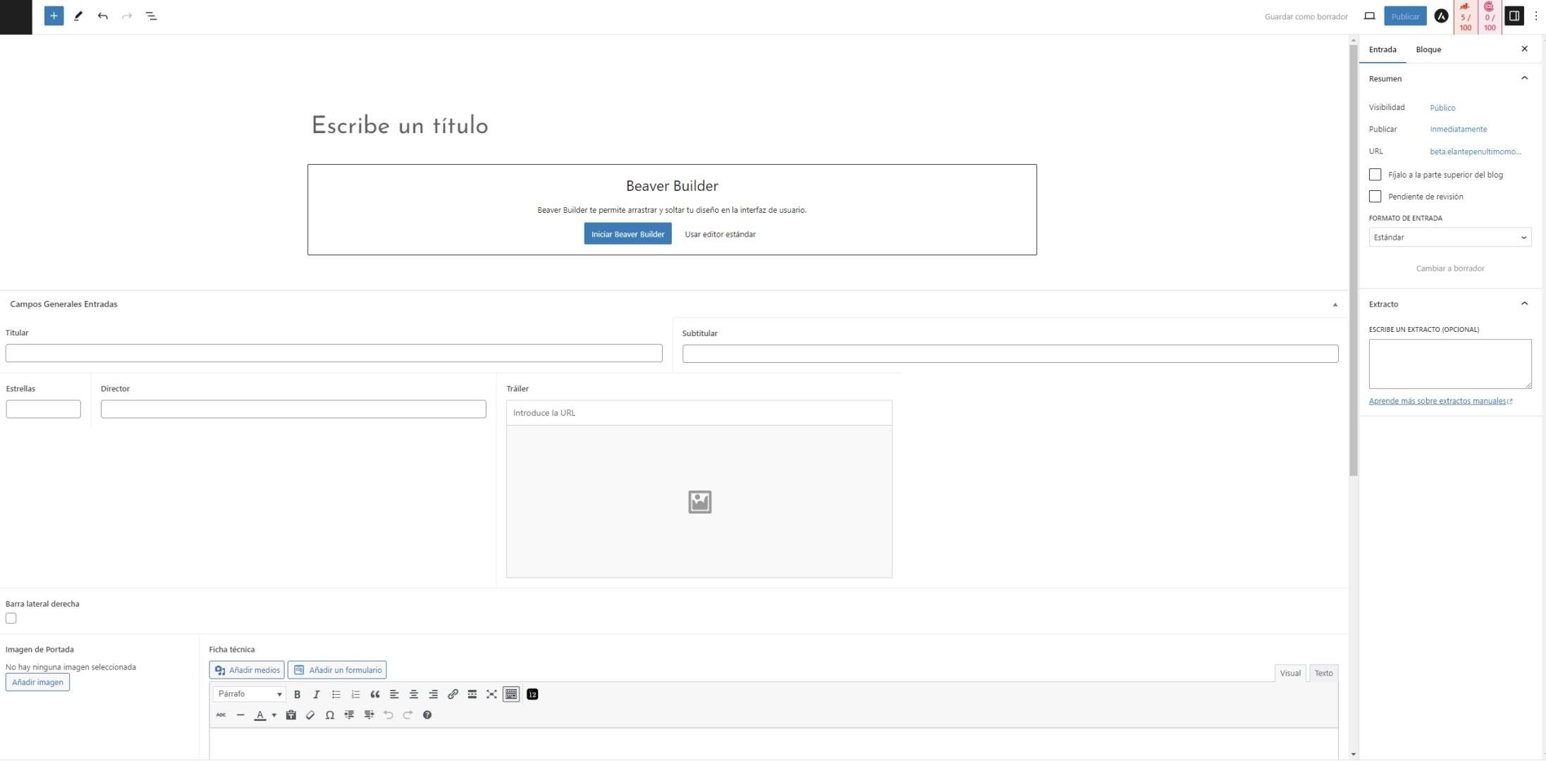

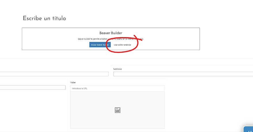

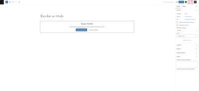

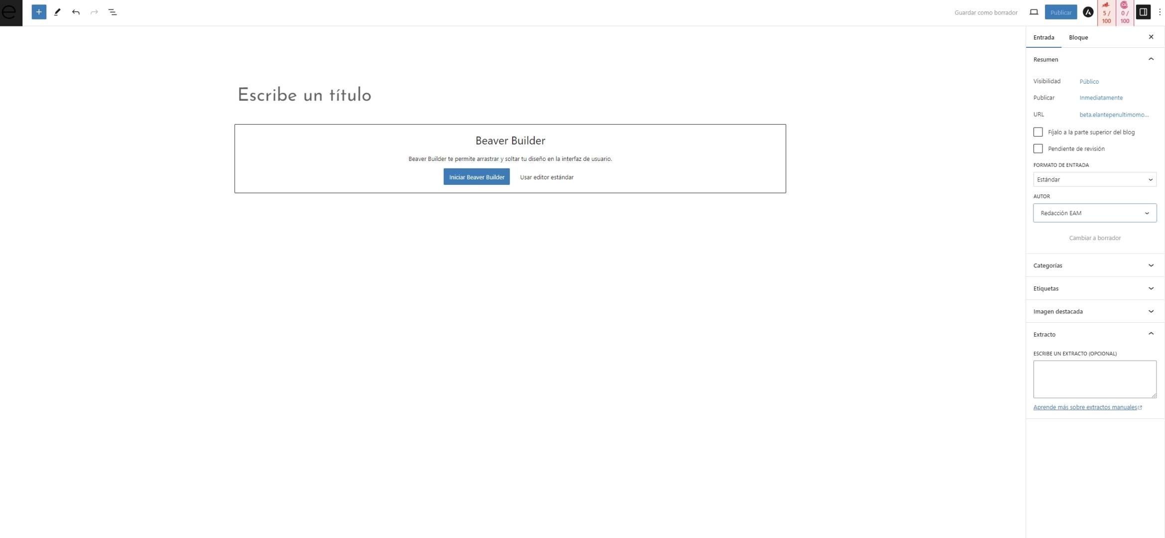

Os paso lo que veo
Mirando siempre a la derecha, en la foto uno, aparece cuando le doy a crear nueva entrada. En la foto dos, tras quince-veinte segundos, lo que se carga.
La web es un diseño de un compañero sobre un tema de Astra.

Hola Emilio,
Entiendo, en este caso quieres editar la entrada con el constructor de Beaver builder o el editor normal? en las capturas no veo nada más allá de que muestras las dos opciones para editar la entrada, prueba activar el editor normal y revisa si con ello carga de forma correcta la página.
Por otro lado, como te comento no veo nada adicional que cause el conflicto, es posible que algún plugin si lo esté generando desactiva todos y prueba carga las opciones de la web y el constructor y verifica cómo funciona, ya que es lo único que comenta su soporte Contenido solo visible a usuarios registrados
