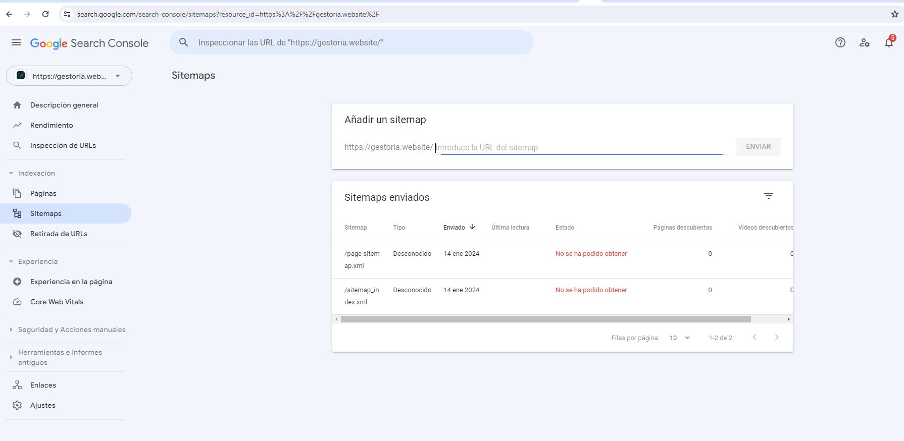

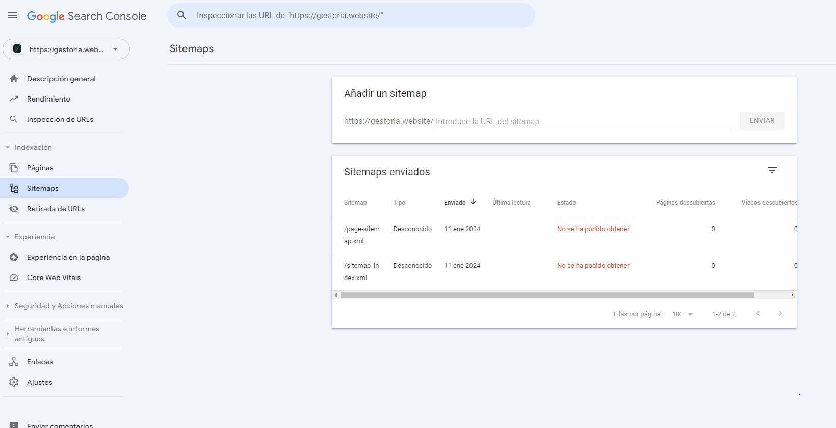

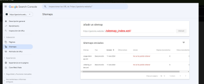

Tengo mi cuenta search console verificada correctamente pero sin embargo no reconoce el sitemap que he generado con Yoas SEO; todo parece que está ok pero me encuentro con este problema. (adjunto imagen) ¿Qué puede estar ocurriendo?
El archivo robots.txt. está bien
El sitemap carga bien ( https://gestoria.website/sitemap_index.xml)
Hago auditorias SEO con semrush y todo ok
Pero nada, no sé por qué no reconoce el sitemap
https://gestoria.website/robots.txt
https://gestoria.website/page-sitemap.xml
Captura site map

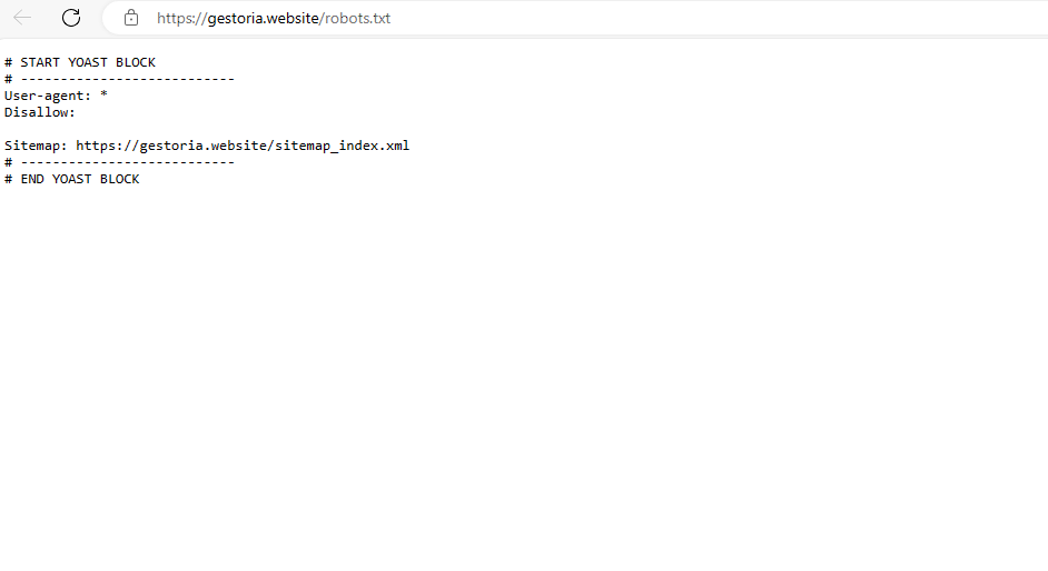

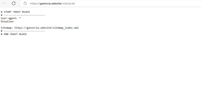

está todo verificado, la configuarioón de yoast seo no es la defecto, está optimizada para que se indexe lo que me interesa (salvo por las disalow de las legales) pero nada, el error persiste
Respondido : 13/01/2024 8:47 pm
Respuestas: 33

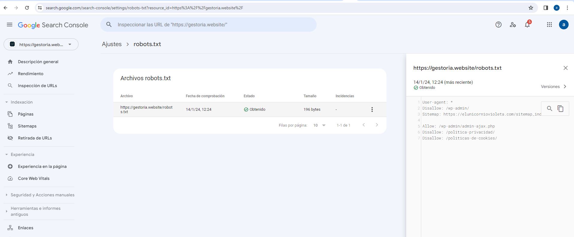

robots txt
Respondido : 13/01/2024 8:57 pm
Respuestas: 20509
Hola Samuel,
No veo los cambios en el archivo robots.txt y solo muestra información por defecto
Revisa se estén guardado los cambios en la optimización del archivo robots.txt, luego de ello envía nuevamente la URL a search console y espera uno días para comprobar el resultado que se muestra.

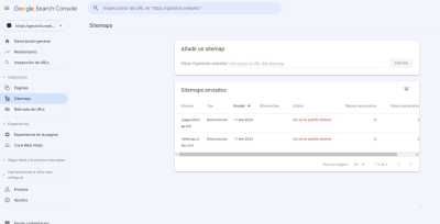

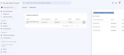

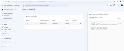

Nada, el problema no viene de las setting por defecto del archivo robots.txt de yoast seo; puedes verificarlo. Adjunto capturas
Captura site map 14 01
probador de robots txt

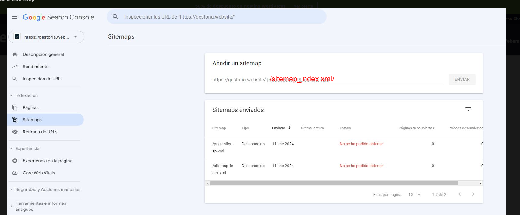

De manera general revisemos lo siguiente envía nuevamente tu sitemap pero en la URL añada un (/) al final por ejemplo
Respondido : 14/01/2024 1:33 pm
Respuestas: 33

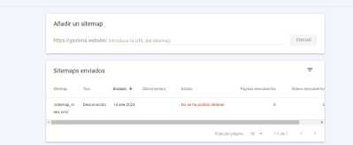

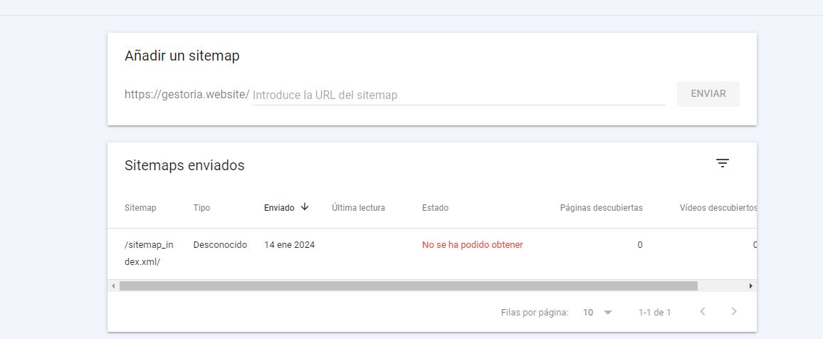

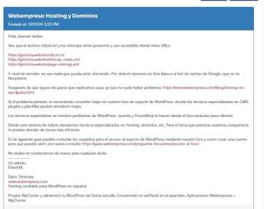

Le adjunto tiket donde confirman que no se está bloqueando los robots. Y le adjunto imagen donde subo sitemap con "/"
Nada, sigo igual
ticket lista blancaJPG
sitemap con barra

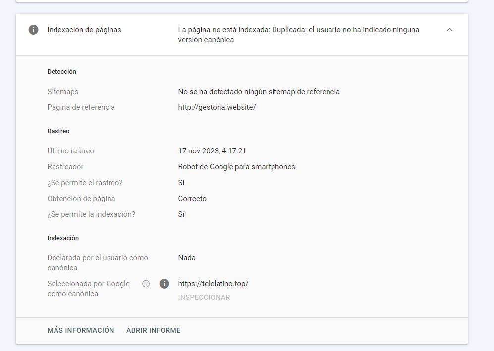

He descubierto que google me toma por url canónica otro sitio web que no es de mi propiedad... ¿cómo así?
canónica
Respondido : 14/01/2024 7:21 pm
Respuestas: 20509
Hola Samuel,
En muy difícil en este caso que sucede ya que no podemos ingresar a tu sitio web o tu consola de Search Console, este parece ser un problema común en Google
-> Contenido solo visible a usuarios registrados
Prueba enviar nuevamente tu sitio web a indexación dentro de Google y verifica si al los robots rastréalo nuevamente puede indexarla y enviar el sitemap, ten en cuenta que esto no será inmediato y puede tardar algunos días antes de mostrarte un resultado.
