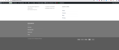

Importé las páginas de www.halodeluz.com a https://www.halodeluz.com/escuela/ con la intención de luego unificarlas en un solo dominio (halodeluz.com), para que no queden dos sitios separados sin sentido.
El problema es que al hacer la importación las páginas no se visualizan correctamente, por ejemplo:
👉 https://www.halodeluz.com/escuela/home/
¿Podrían revisarlo por favor y decirme qué debo hacer para que se vea bien?

Hola Rubén,
¿Como debería de verse la página de Contenido solo visible a usuarios registrados puedes enviarnos algunas capturas sobre ello?
Ten en cuenta limpiar la caché de tu sitio web y actualizar nuevamente los enlaces permanentes sin realizar ningún cambio.

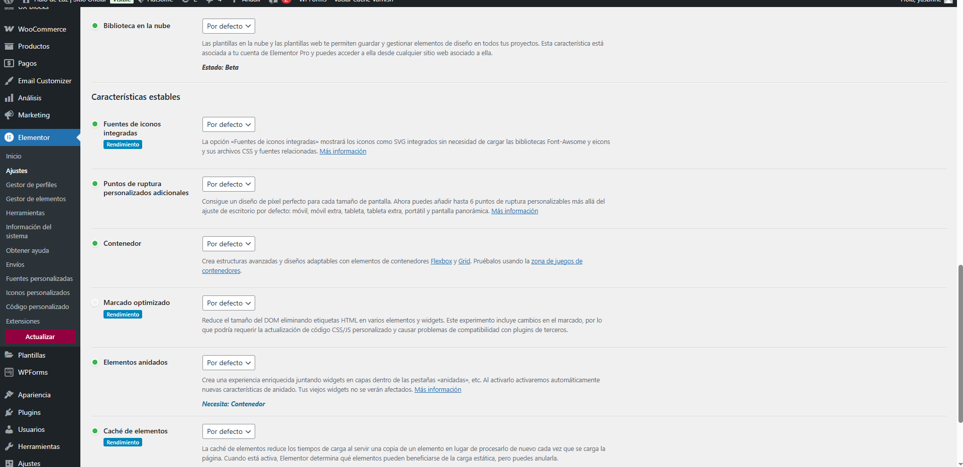

La página que tienes en la principal la tienes creada en elementor:
https://elementor.com/academy/how-to-import-and-export-elementor-websites
Verifica este video tutorial de como exportar e importar las páginas de elementor solo ten en cuenta seleccionar todo, y también impórtalo siguiendo los pasos del video.

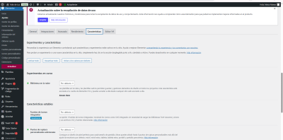

Respuestas: 12381
Hola Ruben,
Es posible que no vieses la opción en el video está en el minuto 1:03, indica que hay que ir a Elementor > herramientas > exportar. Y estás en ajustes, no en herramientas verífica y no comentas.

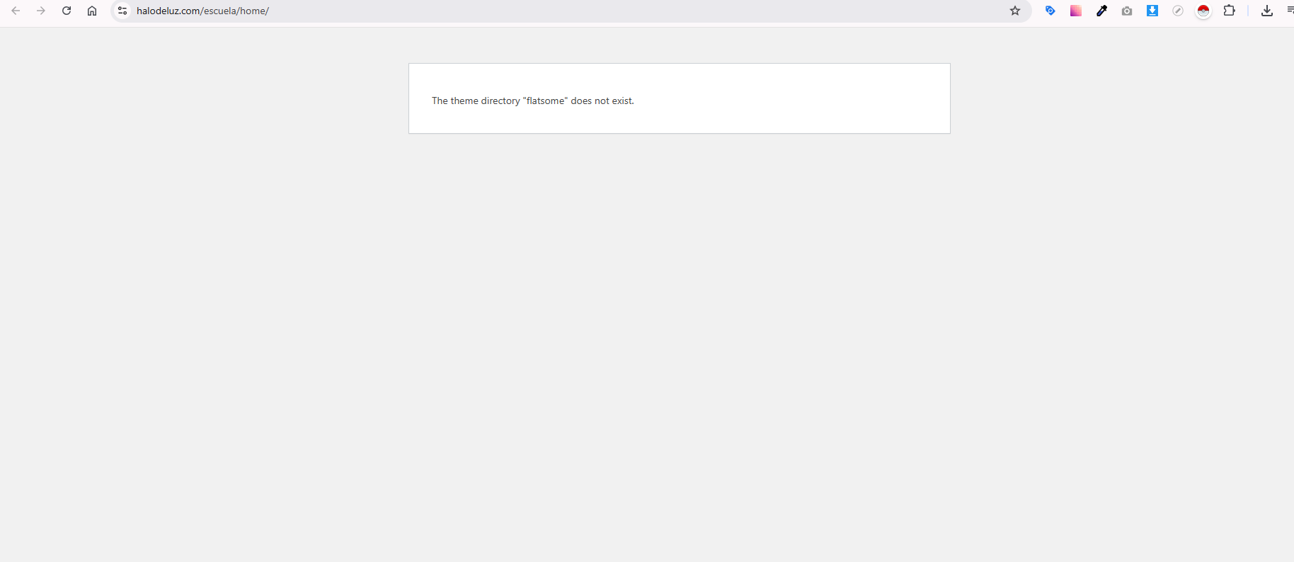

hice la importación de las paginas, ahora lo que me sucede es esto...
 creo que la cague... =( no se como lo tengo que arreglar...

Hola Ruben,
Este mensaje indica que el directorio del tema no existe, prueba subirlo el tema de forma manual mediante wepanel a wp-content/themes
Debes subir el zip del tema y extraerlo en esta ubicación
Verifica luego si con ello no te muestra este error.

Hola Ruben,.
No te deja ingresar? al ingresar esa url de HOME en el explorador lo que vemos es un error de que no existe, ten en cuenta que temas y plugins tienen que estar iguales de donde sacas las paginas a donde las tienes que importar, hemos solicitado al equipo de ticket que copien el contenido de tu carpeta principal (halodeluz) en esta de escuela, ya deberías tener en tu Apariencia > temas dos visibles.
Válida hacer de nuevo el procedimiento.
