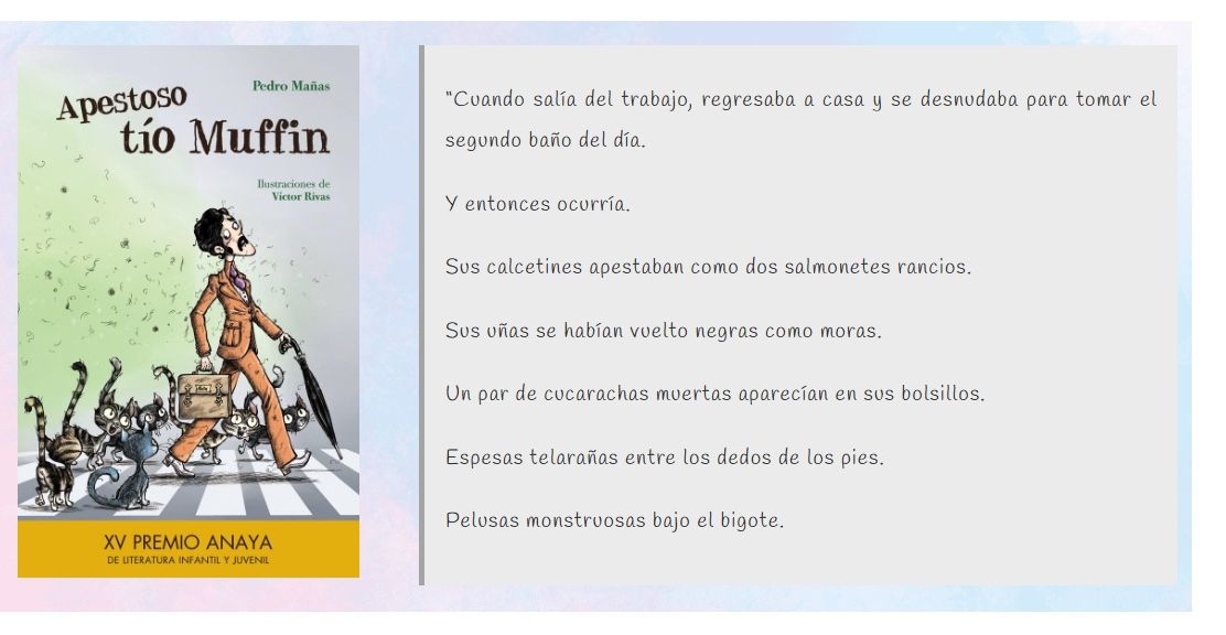

Hola, me gustaría saber si puedo (y cómo) cambiar el color del fondo cuando publico una cita en alguna entrada de mi blog. El tema de mi web es "VW Writer Blog" y las citas aparecen en un fondo gris que no me gusta (adjunto imagen). Quisiera saber si ese fondo se puede cambiar. He estado investigando, pero no encuentro el modo. Gracias

Hola Olvido,
En este caso este calor lo está añadiendo código CSS en tu tema, puedes probar modificarlo añadiendo el siguiente código CSS en el apartado de Apariencia → Personalizar → CSS Adicional
.wp-block-quote, .wp-block-quote:not(.is-large):not(.is-style-large), .wp-block-pullquote {
border-left: 4px solid #e1c65c4a;
background-color: #e1c65c4a;
Ten en cuenta que debes cambiar el código hexadecimal del color #e1c65c4a por el que desees de fondo y borde de la cita
Verifícalo y revisa si con ello puedes modificar lo que necesitas

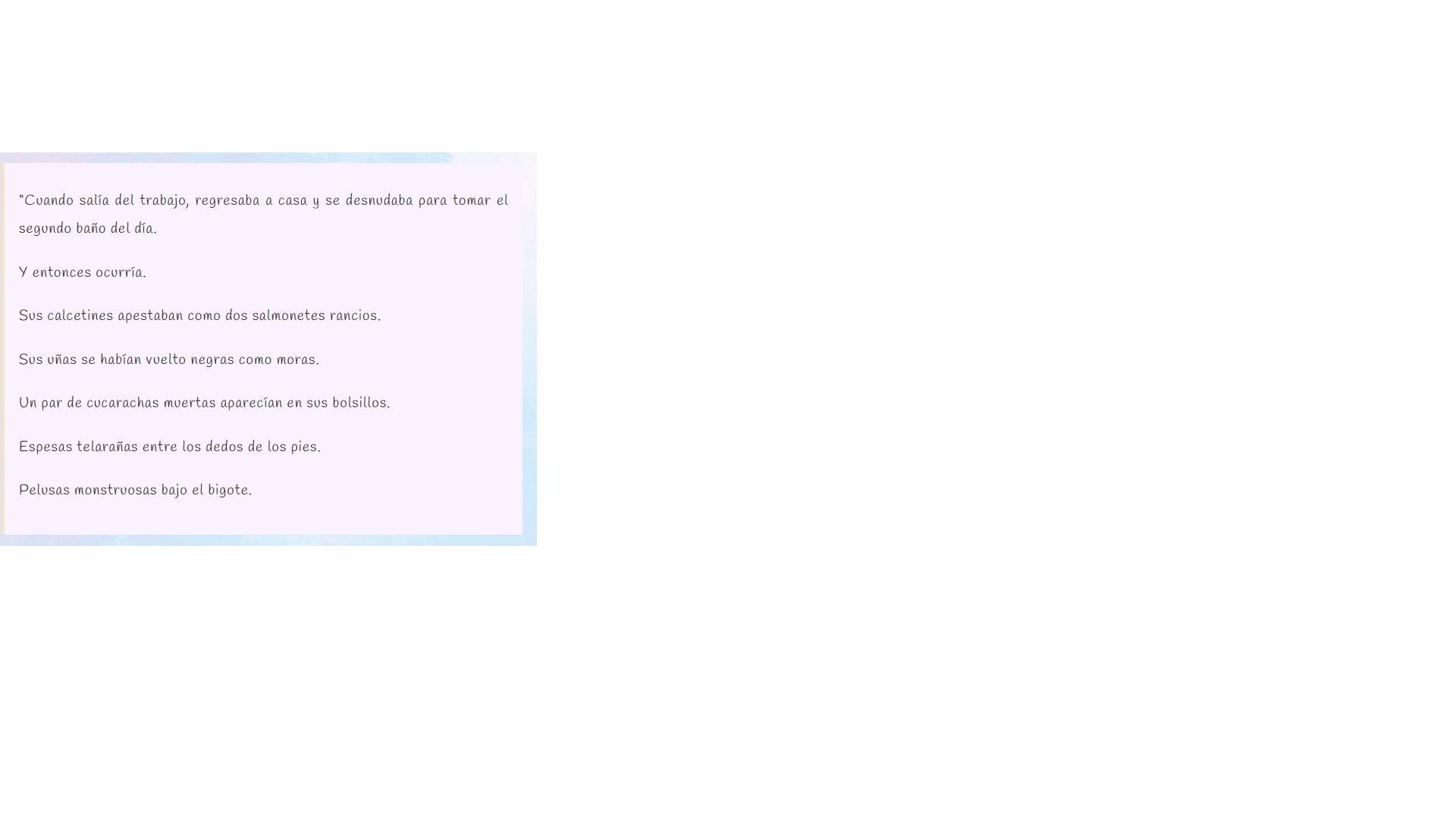

Hola, Karen. Me refiero al interlineado. Te adjunto un pantallazo. Las líneas están muy separadas entre sí, y me gustaría reducir el espacio, pero no doy con la tecla.

Hola Olvido,
Entiendo, te refieres al line height de las citas, en este caso puedes probar con el siguiente código CSS
blockquote.wp-block-quote.is-layout-flow.wp-block-quote-is-layout-flow p {
line-height: 30px !important;
Respondido : 02/09/2025 12:30 pm
