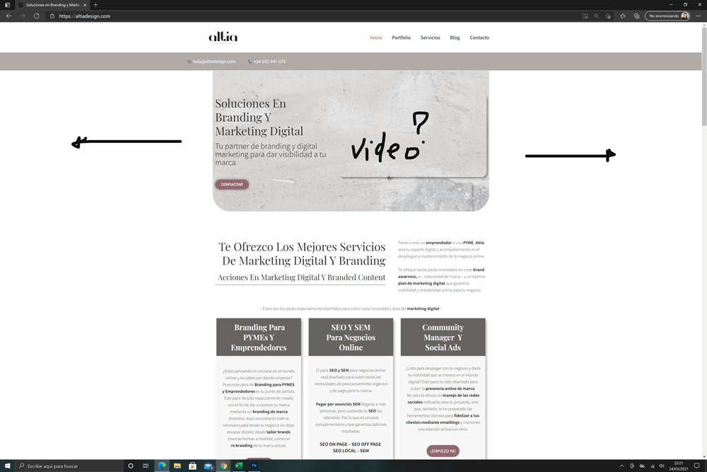

Ayer tenía mi web bien, pero ahora se me pierden todos los elementos anchos completos y con animación o video en mi web. Ya he probado lo de modificar ATRIBUTO - Plantilla -- Elementor ancho completo. Sí que las cabeceras se ponen en ancho completo; pero me coloca incluso otros bloques con color de fondo que NO tengo ni quiero poner ancho completo.
He borrado caché del WP Rocket y desde el navegador (historial, caché, cookies) e igualmente he probado en incógnito.
Les agradezco la ayuda.

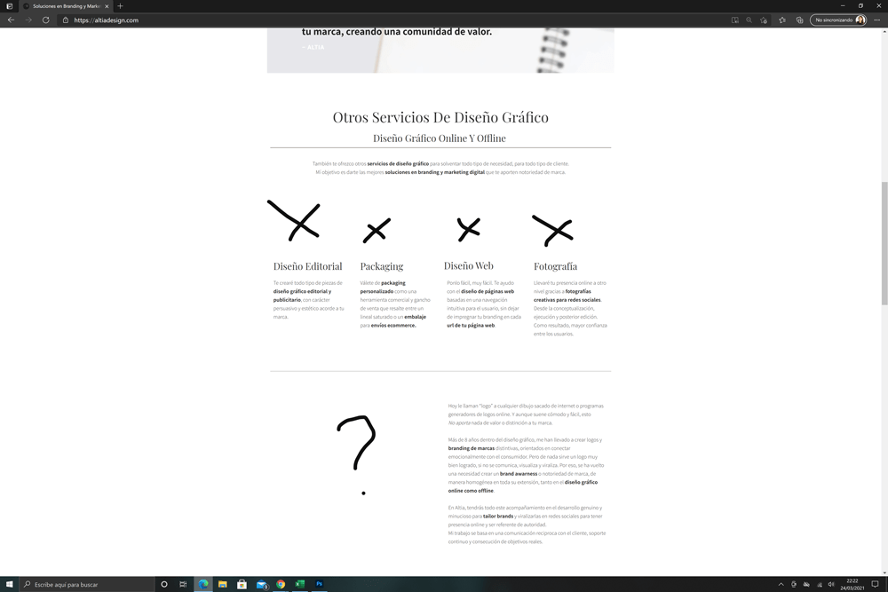

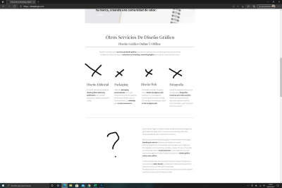

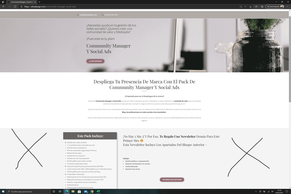

@argenis Hola, sí. Son las páginas que he adjuntado. Ya les he marcado las X, bien No debería ser ancho completo o me faltan elementos de animación...
En cuando a compresión del código, sí, con wp rocket.
Acabo de probar desinstalando WP ROCKET y en efecto ya se ve bien; pero me interesa tener el pluggin para tener mi web optimizada... ¿qué me sugieres en este caso?

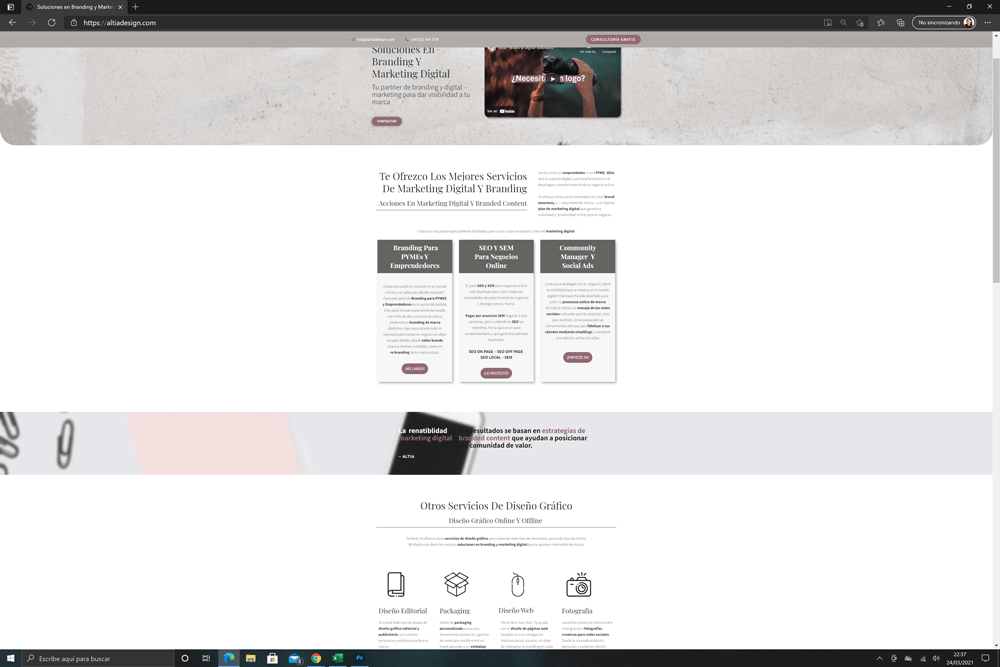

@argenis Sí, quitando la opción de MINIFICAR ARCHIVOS JAVASCRIPT funciona. Ya mi web se ve bien.

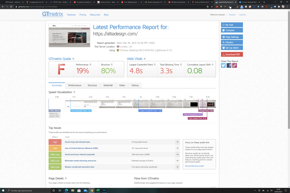

El tema ahora es que al pasarla por GT METRIX, la optimización es un desastre... ¿Qué debo hacer?

Hola Vanessa,
Veo que tienes la versión pro de elementor, puedes hacer uso de su soporte y que te indiquen que llamado de javascript hace el constructor, de esta forma puedes agregarlo a excepciones del wp rocket y que no se comprima el archivo, puedes ver su soporte aca:
https://elementor.com/support/
Y lo que te comento de compresión en wprocket aquí:
https://docs.wp-rocket.me/article/915-find-the-right-js-files-to-exclude-from-minification
Igualmente puedes seguir la guia y si tienes problemas nos comentas para verificar si podemos ayudarte a encontrar como lo indica la misma el archivo que debes excluir.
