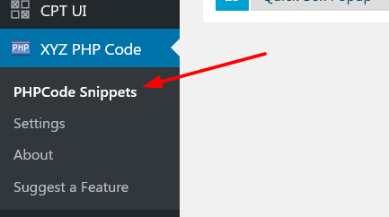

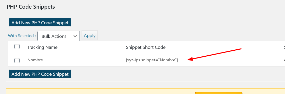

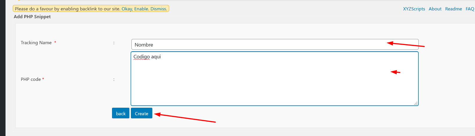

Hola Jose Angel,
Si intentas ingresar el código dentro de un post para ello puedes usar el siguiente complemento -> Insert PHP Code Snippet
Una vez lo instalas debes añadir dentro de este el código dentro del apartado  PHP Code Snippets -> Add New PHP Code Snippet
Screenshot(5)
Screenshot(5)

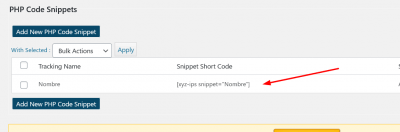

Una vez lo crees veras que se genera un shortcode que puedes añadir directamente en la pagina que deseas
Screenshot(5)
Verifica si con esto logras añadir lo que necesitas
