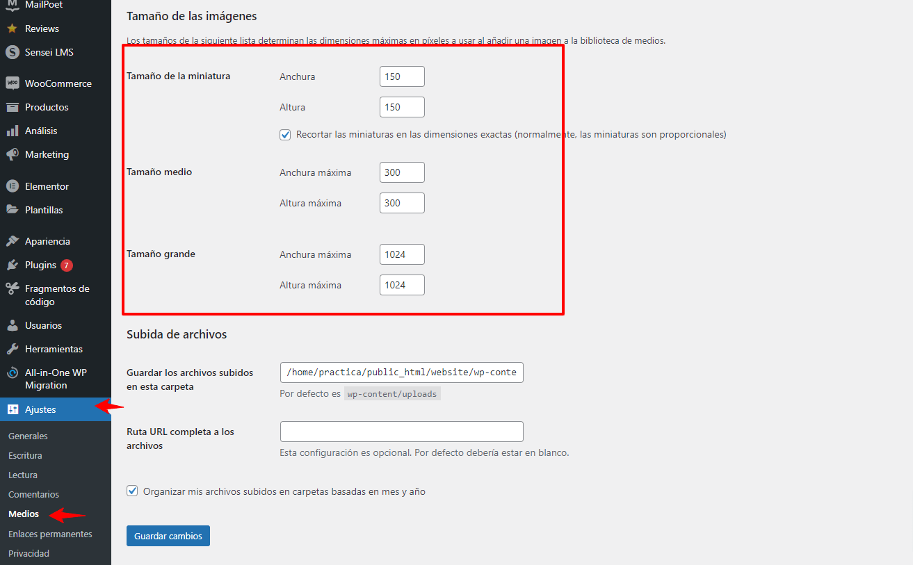

En este caso depende del tema que utilices y como gestiones los tamaños de las imágenes estas pueden redimensionarse, ten en cuenta que WordPress añade tamaños de imágenes específicas y estas pueden mostrarse en las vistas previas de algún artículo por ejemplo, revisa primero si el tema que utilizas tiene una gestión específica para las imágenes que subes en el sitio web y modifica el tamaño de acuerdo como desees se muestre.
De igual forma revisa el tamaño de las imágenes que añade WordPress en las opciones de Ajustes -> Media o configúralos en 0 si no deseas se creen diferentes tamaños
Te comparto el siguiente artículo donde mencionan como puedes gestionar de forma correcta el tamaño de las imágenes en WordPress https://www.webempresa.com/blog/imagenes-en-wordpress-gestionando-los-tamanos-correctos.html

Hola Joan,
Te comparto nuevamente el enlace para la configuración de los tamaños correctos en las imágenes -> https://www.webempresa.com/blog/imagenes-en-wordpress-gestionando-los-tamanos-correctos.html si no logras acceder a él, si es posible envíanos alguna captura de lo que se muestra cuando intentas abrirlo de esta forma podemos revisar con mayor detalle que sucede
