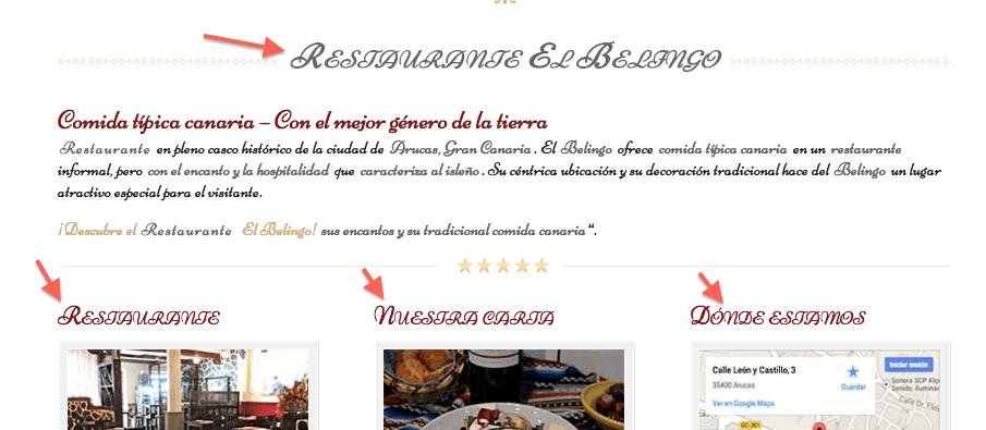

Necesito cambiar los título del sitio web, actualmente están todos con MAYÚSCULAS y no se aprecia bien el contenido del mismo, supongo que así vendría predeterminado en la plantilla, pero al cambiar el tipo de letra no queda bien. Lo cual necesitamos cambiarlo por mayúsculas y minúsculas. Ejemplo actual: RESTAURANTE EL BELINGO cambiar por Restaurante El Belingo ¿Puede ser posible?, ¿Qué tendría que hacer para que se hagan los cambios en todas las páginas de mi sitio web? es decir inicio, sobre nosotros etc. etc.

Tienes que editar el archivo themes/elegantia-theme/css/main.css y, previa copia de seguidad del mismo, eliminar todas las apariciones que veas de la siguiente línea (hay unas cuantas):
font-variant: small-caps;

En efecto, tienes que editar el archivo main.css que te indicaba y borrar todas las apariciones de esa línea que, tal como te comentaba, sale varias veces. No hay que poner nada en su lugar.
Es importante que antes de hacer esto hagas una copia de seguridad del archivo main.css por si se producen errores de diseño tras el cambio.

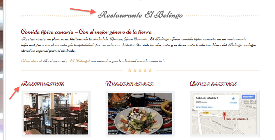

Hola! Gracias ya tengo la copia de seguridad hecha u descargada a mi escritorio 😉 Ya he realizado los cambios pero sólo los títulos sean cambiado. Está pendiente aún los títulos de las columnas de la página de inicio, he intentado ver la ruta o la ubicación exacta con Firebug no en la línea 1773 aprox debería estar el código para eliminarlo pero no lo encuentro ¿Me podrías decir como localizarlo? para eliminar el que falta.
Copio captura de cómo está quedando:

Todavía aparece las lineas que te comento Pablo en el fichero. Para ubicarlas te recomiendo el uso de firebug.
En el siguiente artículo del Blog de Webempresa se explica el uso de Firebug, herramienta destinada a localizar cadenas de código, estilos, etc., desde tu navegador:
Fifebug Firefox:
Te recuerdo que no brindamos soporte sobre CSS.

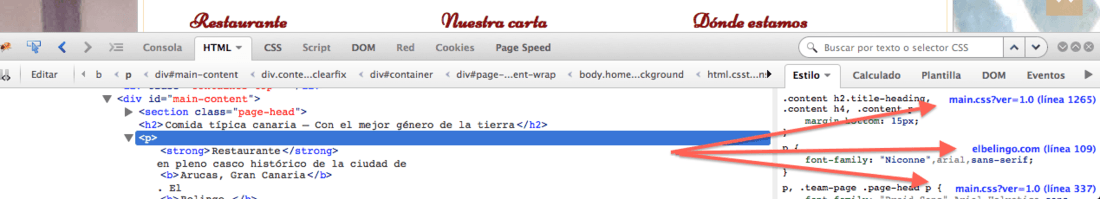

Pero me ha surgido una duda 😉 como soy nueva utilizando esta herramienta aún no me entero mucho, por ejemplo: necesito aumentar el tipo de letra, es decir el tamaño del texto del todo el sitio web. Para ello y siguiendo las instrucciones del blog cuando señalo la zona y marcando con el recuadro me señala 3 rutas o mejor dicho 3 líneas ¿cómo puedo saber cuál es la correcta? por ejemplo adjunto captura de pantalla:

Hola Alexandra,
Depende de lo que quieras cambiar será en un archivo u otro. Ten en cuenta que no todo se gestiona en un único archivo.
No veo en la captura de pantalla que envías, el font-size que establece el tamaño de la fuente de una letra. http://librosweb.es/referencia/css/font-size.html
