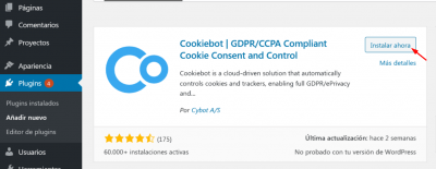

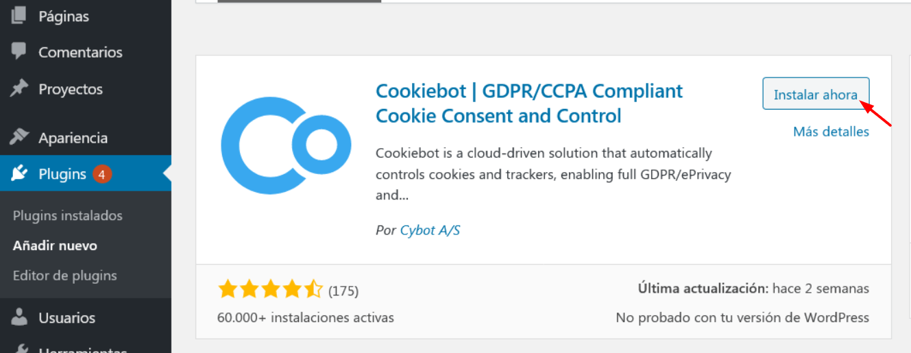

Para cumplir con todas las normativas tal vez sea necesario la utilización de un plugin adicional como -> https://wordpress.org/plugins/cookiebot/ debes tener en cuenta que este plugin tiene un limite de uso para la versión gratuita
Una vez tenemos el plugin localizado solo tenemos que seguir el procedimiento habitual para su instalación.

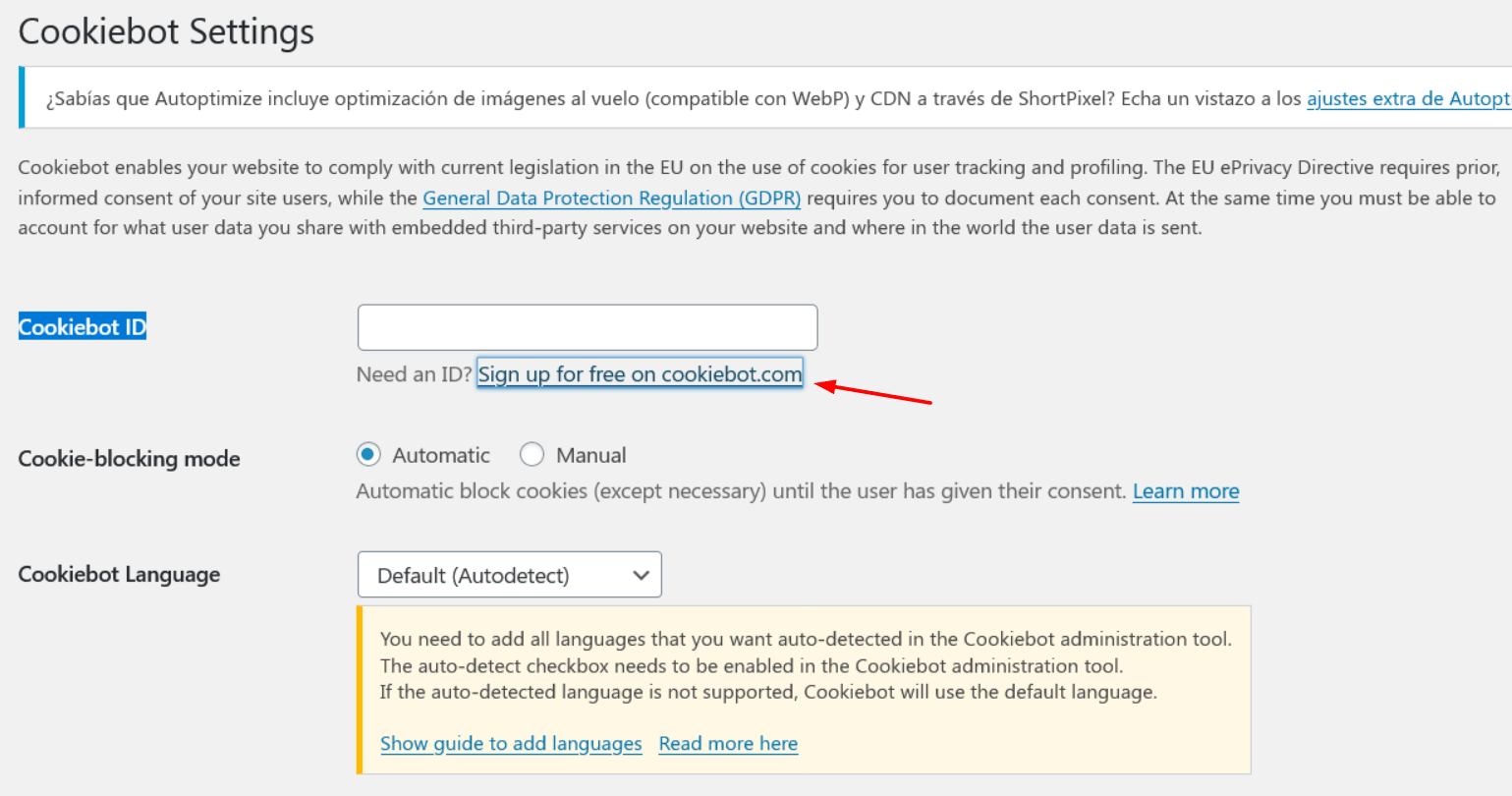

Finalizada su instalación y activación, veras una nueva opción disponible en el menú de tu sitio web llamado Cookiebot, pulsa sobre esta opción para ir hacia las configuraciones del plugin.
cookibot3
Lo primero que tenemos que hacer es registrarnos para obtener una Cookiebot ID y configurar de forma correcta las cookies en el sitio web.

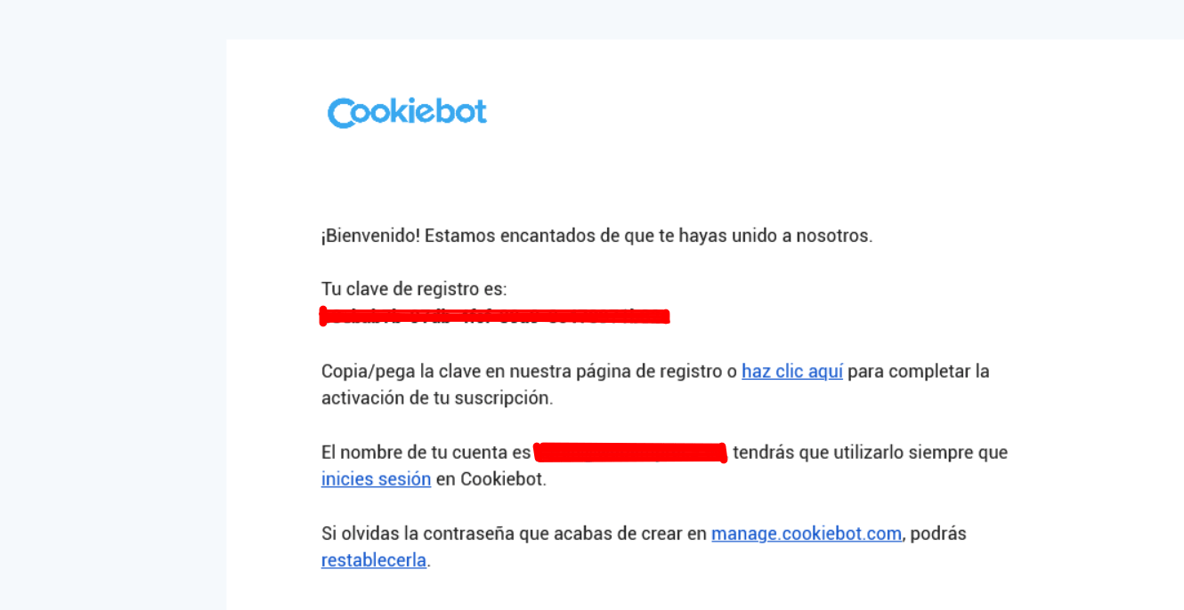

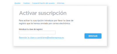

Una vez te registrar debes ingresar la clave de registros que han enviado a tu correo electrónico.
cookibot5
Luego de su configuración es importante que introduzca la clave de registro tanto en las configuraciones del plugin como en cookiebot

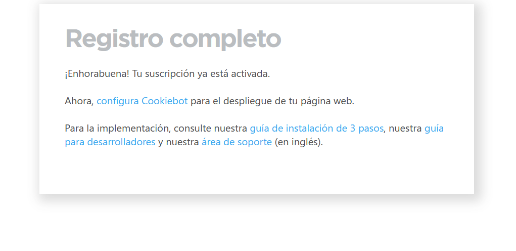

Al activarlos podrás ver el mensaje que indica se activado de forma correcta, el siguiente paso será configurar los ajustes para su aplicación en tu sitio web.

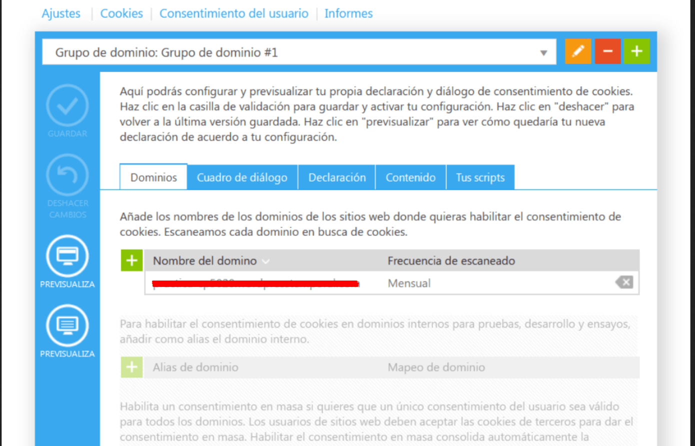

El siguiente paso será configurar las opciones en cookiebot que debe seguir tu sitio web, lo primero es añadir el dominio asociado de tu sitio web
Screenshot

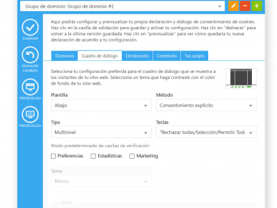

Dentro de cuadro de dialogo puedes seleccionar la opción de la plantilla como se desplegarán las opciones de consentimiento, dentro de las opciones plantilla puedes ir seleccionando la opción donde deseas que se desplieguen en tu sitio web
cookibot9

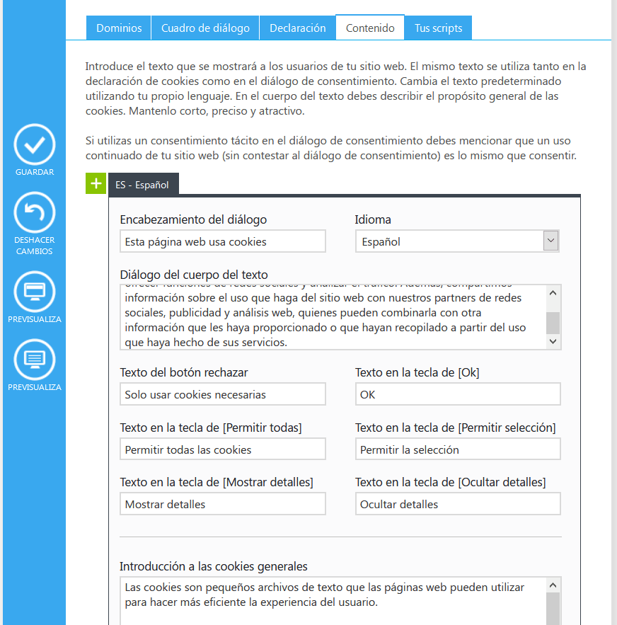

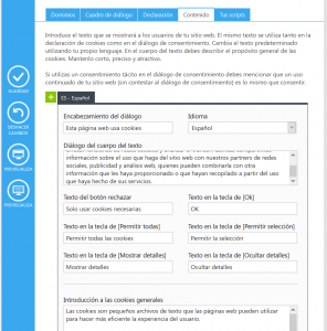

En la pestaña contenido puedes modificar el texto que se mostrara a los usuarios cuando ingresen a tu sitio web y aparezca el banner de consentimiento.
cookibot10

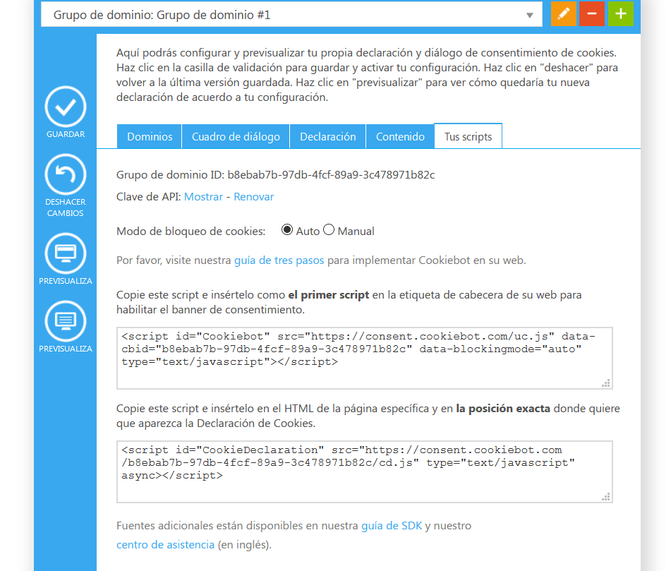

Dentro de la opción tus scripts se desplegarán los diferentes códigos que debemos introducir en nuestro sitio web para la aplicación del banner de consentimiento, en este caso ya que estamos usando su plugin oficial esta opción no hace falta configurarla.
cookibot11

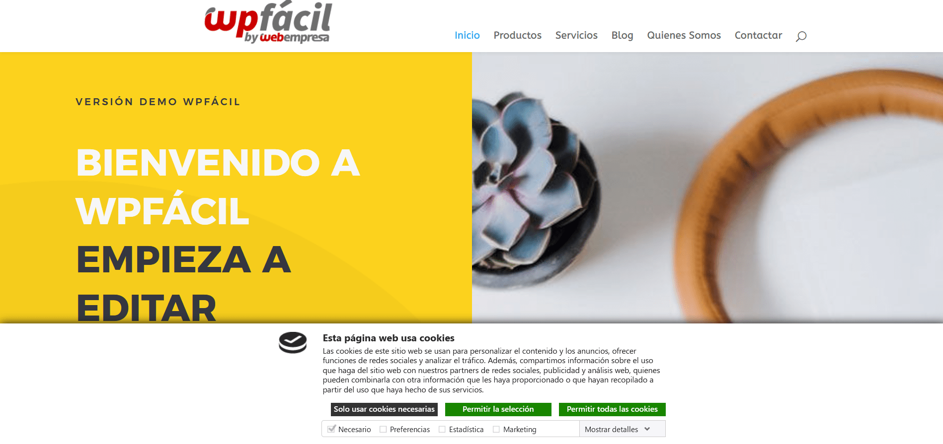

Una vez finalizada la configuración veremos cómo en nuestro sitio web se despliegan las opciones necesarias que el usuario puede seleccionar para el consentimiento o rechazo de las cookies.
cookibot13
