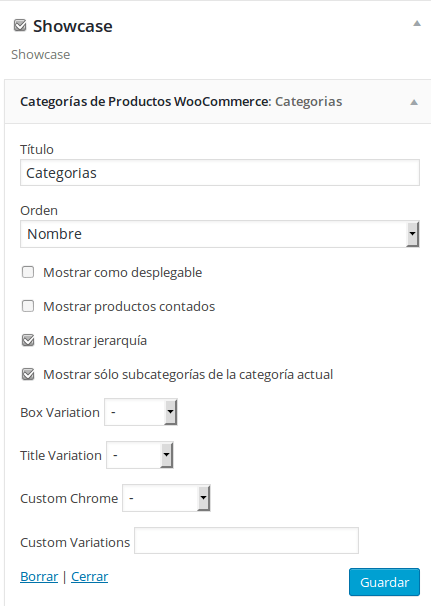

Para conseguir lo que comentas vete a Apariencia->Widgets. En el desplegable que se muestra en la parte superior con el valor Default Settings elige la opción Inicio.
Ahora despliega la posición Showcase. Aquí dentro verás un widget "Categorías". Abre el widget y activa los parámetros Mostrar jerarquía y Mostrar solo subcategorías de la categoría actual. De esta forma solo se verán las categorías principales.

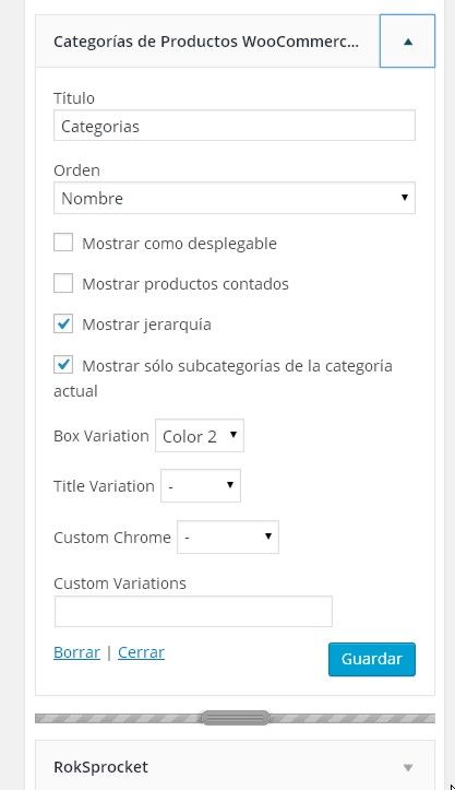

He realizado en un pack de Epimeteo pruebas y me ha funcionado colocando lo siguiente en el widget que Pablo te indica:
P.D: No olvides de colocar en "Box Variation" -> Color 2

Correcto, ahora si me aparecen las categorías principales, pero no están todas, están limitadas al cuadro de color, y ademas, quisiera que una vez me posicione en ellas, se despliegue a las subcategorias. ¿Eso no es posible?
P.D: La diferencia que tenía en la solución anterior es que en el orden tenia puesto "orden de categoría" y no "nombre"

Solo te muestra las categorías del nivel princpal, envía una captura de pantalla para ver como tienes configurado el widget, debería mostrarte todas las categorías

Ok. Mando lo solicitado. No me muestra todas las categorías, en realidad me falta una. He mirado la configuración de la categoría y esta igual que las demás. Acepto que el menú no sea desplegable al pasar el mouse, pero, ¿tiene la opción de hacerse desplegable haciendo click.
