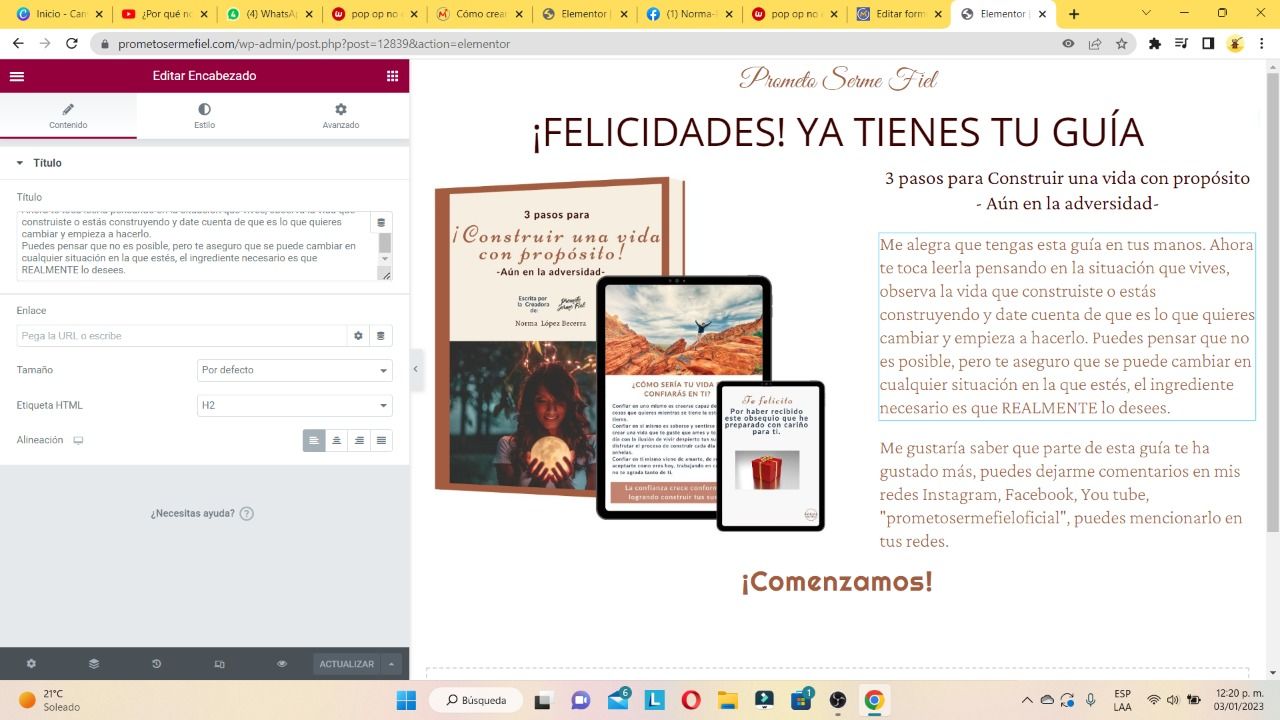

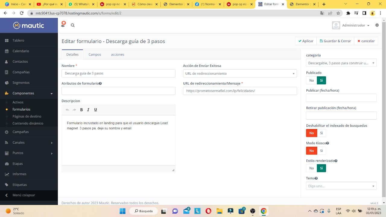

Hola Bruno te envio fotos, la primera de submit exitosa y la segunda es la pagina de felicidades ¿En la página debo marcar el enlace de pop up?, no recuerdo que hubiera hecho eso, me imagino que seria duplicar una acción, pero tu dime si debo hacerlo
submit exitosa
pag felicidades

Hola Norma,
Gracias por las capturas, segun veo la configuración esta correcta asi que debería de funcionar
El error no esta en tu sitio web, solo debes colocar la URL correcta en el campo de "URL de redireccionamiento"

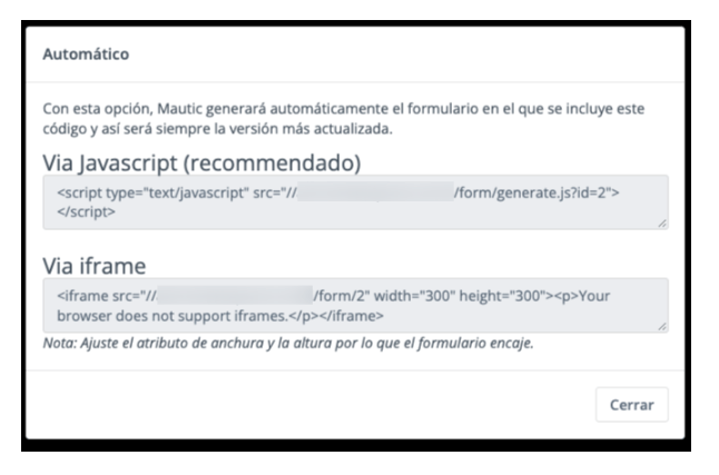

Has validado la estructura del formulario? que método de inserción estas utilizando?

Si ya revise todo eso, le quite el html, lo volvi a poner, el automático, la url siesta correcta ya la he revisado

Te puse la pantalla de felicidades para ver si acaso debo poner hay la instrucción de pop up, pero no recuerdo que alla hecho eso anteriormente, y creo que se duplicaría la instrucción

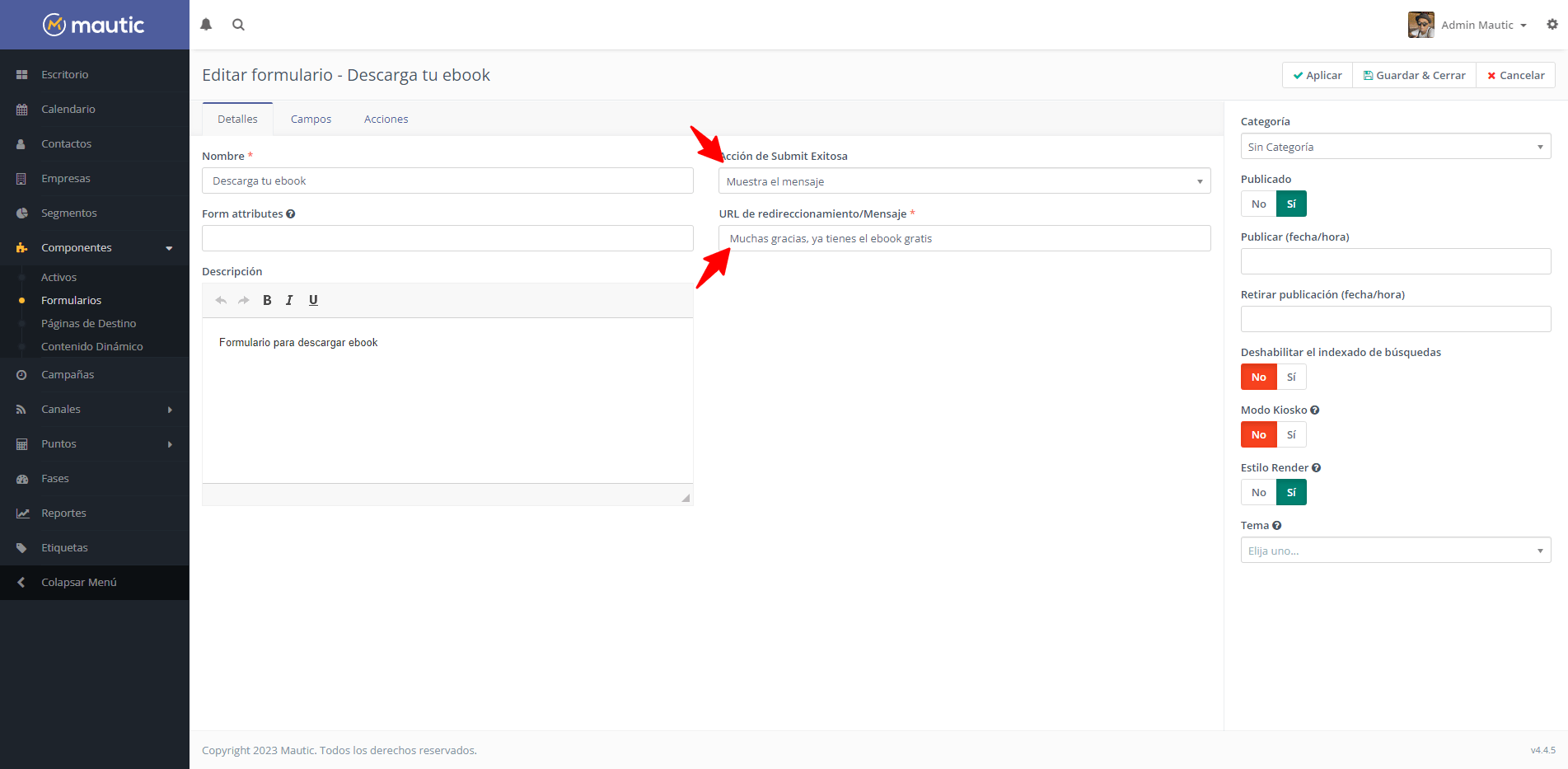

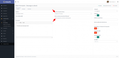

Probemos si lo que puedes estar generando el error es el popup y el redireccionamiento, revisa en lugar de añadir una URL dentro del formulario añadir un mesjae de gracias. por ejemplo
Configurarlo el formulario de esta forma y comprueba si todo funciona de forma correcta, si es así prueba añadir nuevamente la URL de redireccionamiento y prueba como es el comportamiento del formulario cuando se descarga el ebook.

En la foto que puse de la pagina de felicidades ¿debo hacer algo? ¿debo marcar el pop up?
yo creo que no porque sería repetir la instrucción, ¿pero tu que me dices?
Respondido : 03/01/2023 8:11 pm
Respuestas: 6937
Hola Norma,
En la pagina que nos muestras como el resultado de la redirección no debes hacer nada dentro de ella, con la URL valida deberia de bastar

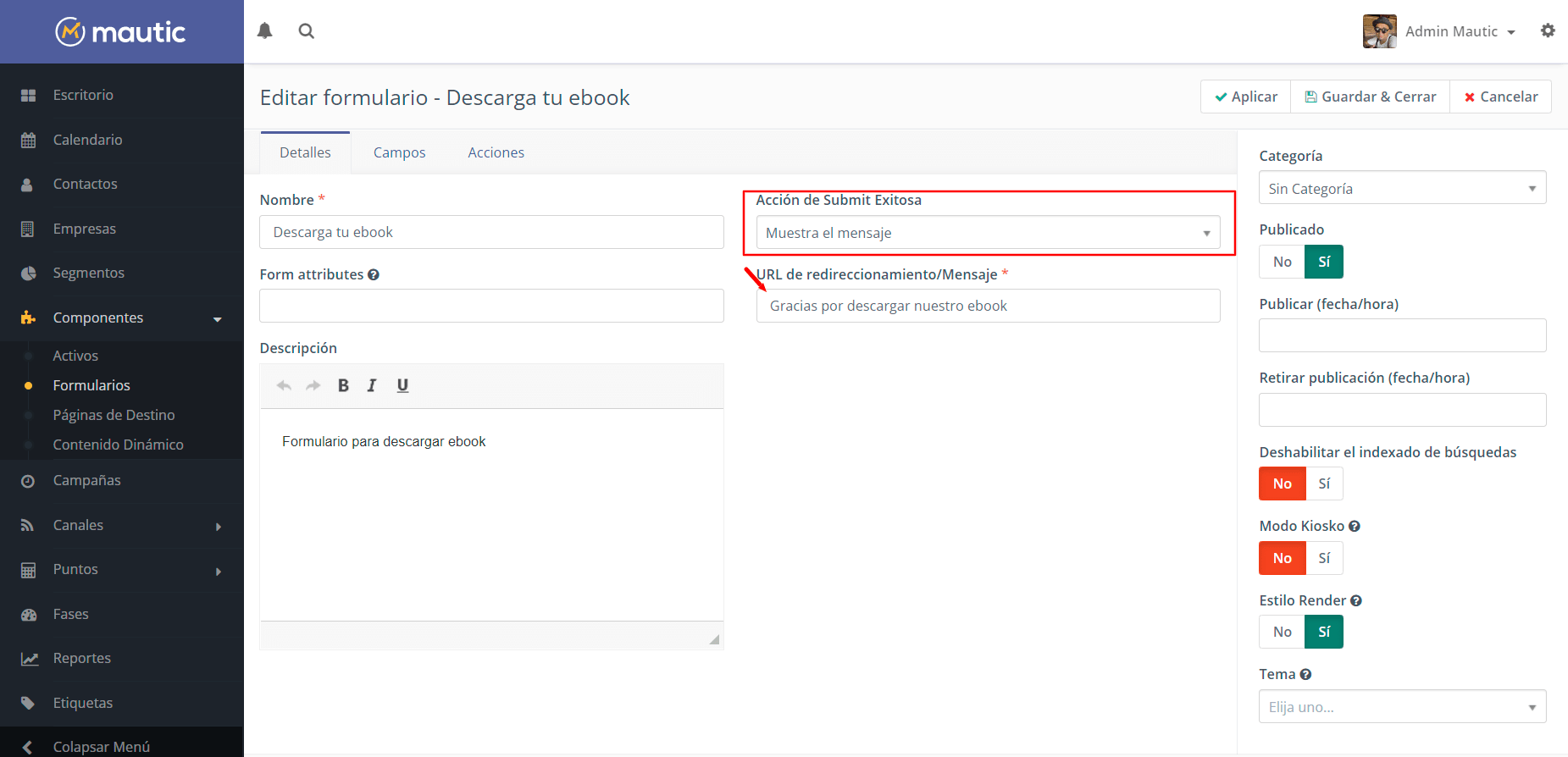

En vista de los problemas, has evaluado el no llevar a las personas a una página, sino solo mostrar un mensaje?, por ejemplo, si haces esto cambias esta opción:

}}hice la prueba del mensaje y tampoco se vio con el link de la pagina del regalo de los 3 pasos
Si sale el mensaje en mautic pero no en la página y debo aprender a hacerlo pues estoy creando el embudo de ventas.
