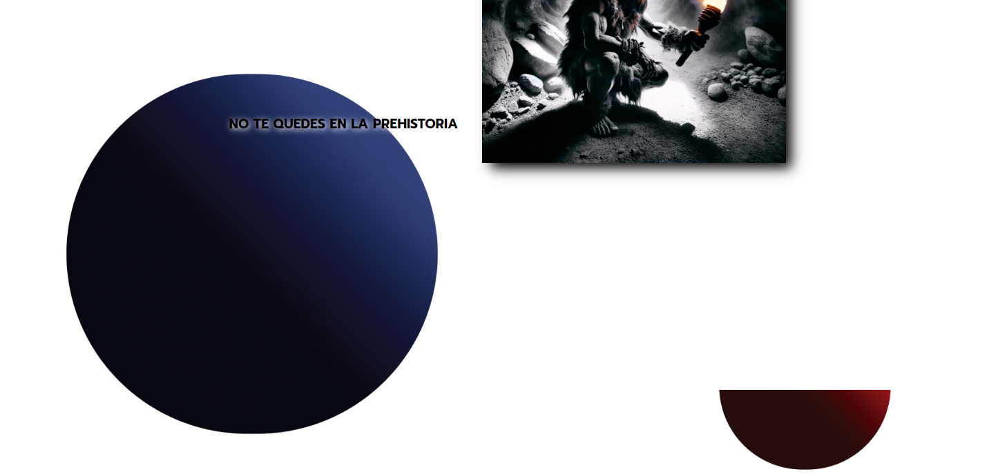

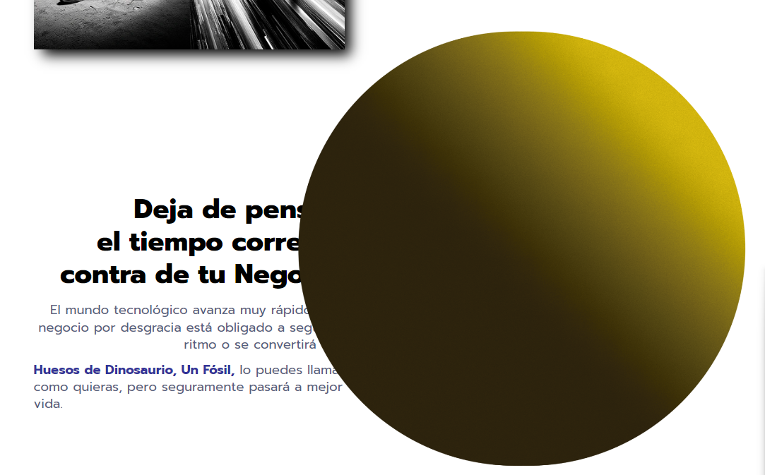

Hola, tengo un problema he puesto unas imágenes (bolas de color), y hay algunas no se posicionan donde quiero me refiero que no estén en al frente o al fondo y algunas en el scroll se esconden sobre el fondo blanco, la primera imagen (azul) si se posiciona por detrás del texto como quiero pero en el texto de la parte inferior el texto se queda por debajo de la imagen, la segunda (roja que sube por la derecha se esconde parece ser que sobre un fondo blanco, la tercera Amarilla aparece por encima del texto y la tendría que colocar por detrás.
Por lo que parece ser un problema de fondos o imágenes situadas adelante o atrás, pero no logro como hacerlo, lo he probado cambiando en el navegador la posición pero las cambia de orden pero no de plano.
Utilizo Elementor-Pro
No encuentro como hacerlo, pude ser que sea que falte algún tipo de plugin que habilite esa función?

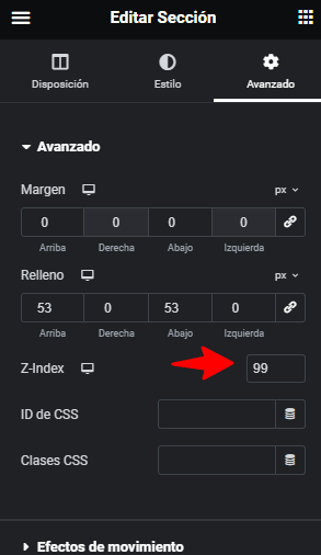

Hola Joan Carles,
Veo que el error esta en la visualización de esta sección
Puedes probar seleccionar la sección principal y asignar un z-index superior como 1 y revisar sin con ello estas imágenes no se superponen
Debes ir jugando con esto; sin embargo, revisa como añades estos diseño, ten en cuenta que lo mejor siempre es asignarlos como un fondo de la sección y no un elementor adicional con el widget imagen.
