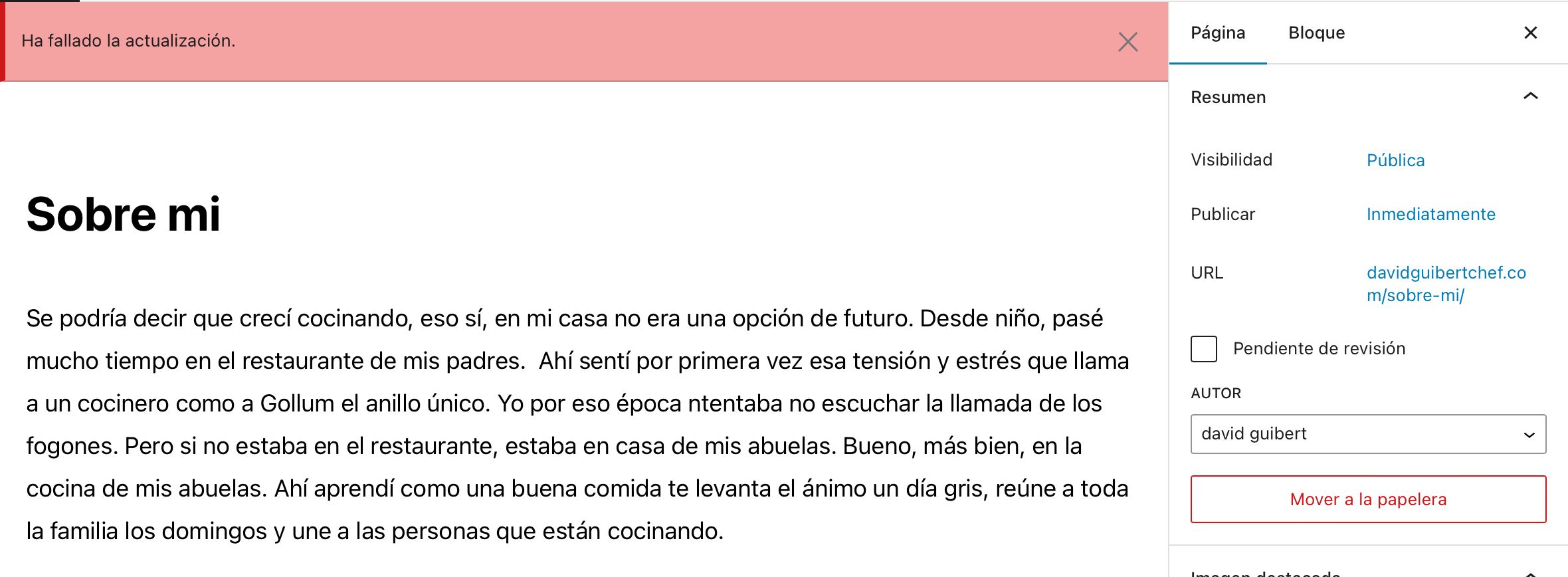

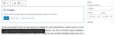

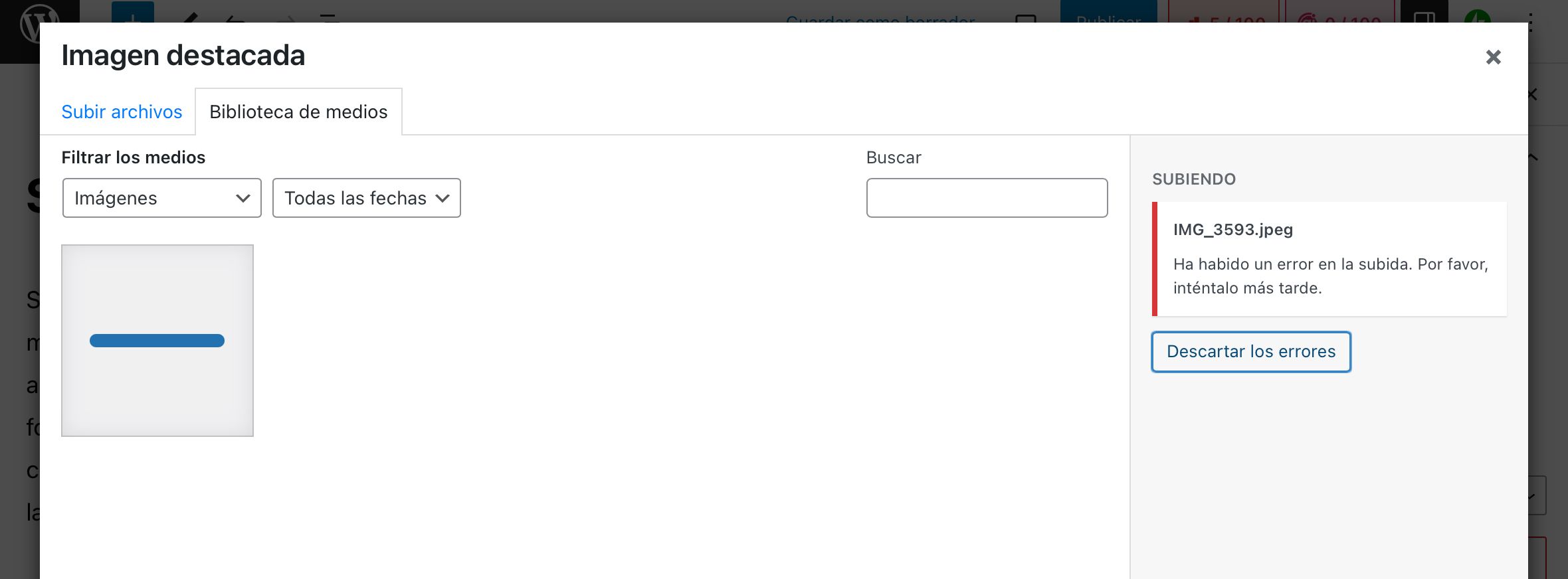

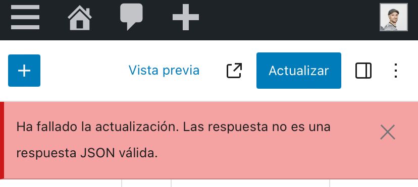

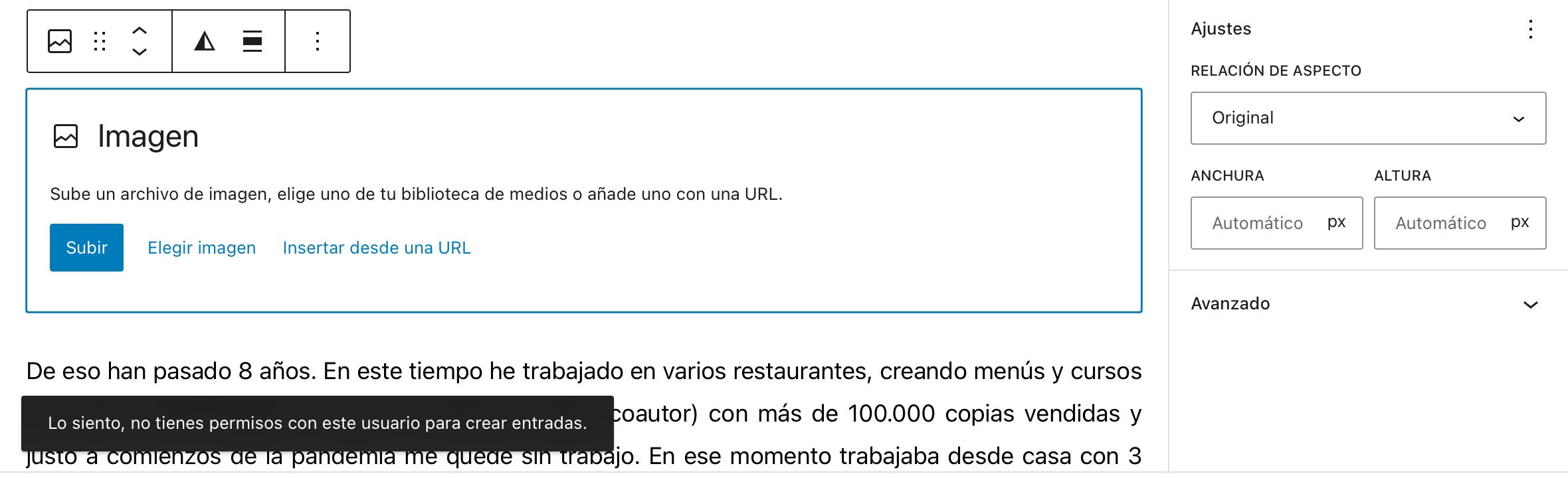

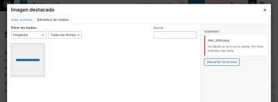

Añado capturas de pantalla.
IMG 3595
IMG 5086
IMG 3598
IMG 3599
IMG 3597
IMG 3596

@karen Hola
He hecho lo que me comentas y la parte de “respuesta Json no válida” ya no me sale. Ahora me da “error al actualizar”
Sigo sin poder previsualizar entradas y cada pocos segundos y/o después de intentar actualizar una entrada o hacer algún tipo de modificación la sesión se cierra de forma automática. Esto me impide trabajar.
Esto es lo más limitante, aunque el resto de problemas también se mantienen.

Buenos días!
Se sigue cerrando la sesión con la misma frecuencia. Hay cosas que he “apañado” pero son un lío. Para subir fotos tengo que hacer una captura de pantalla de la imagen que voy a subir e irla recortando hasta que no me da error la subida. Para poder subir una imagen solo puedo hacerlo desde una entrada, si lo hago directamente desde el apartado de medios nunca me deja.

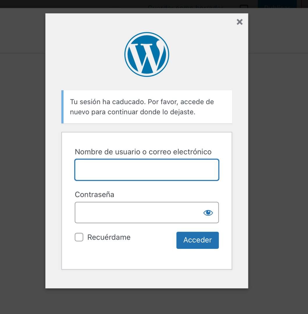

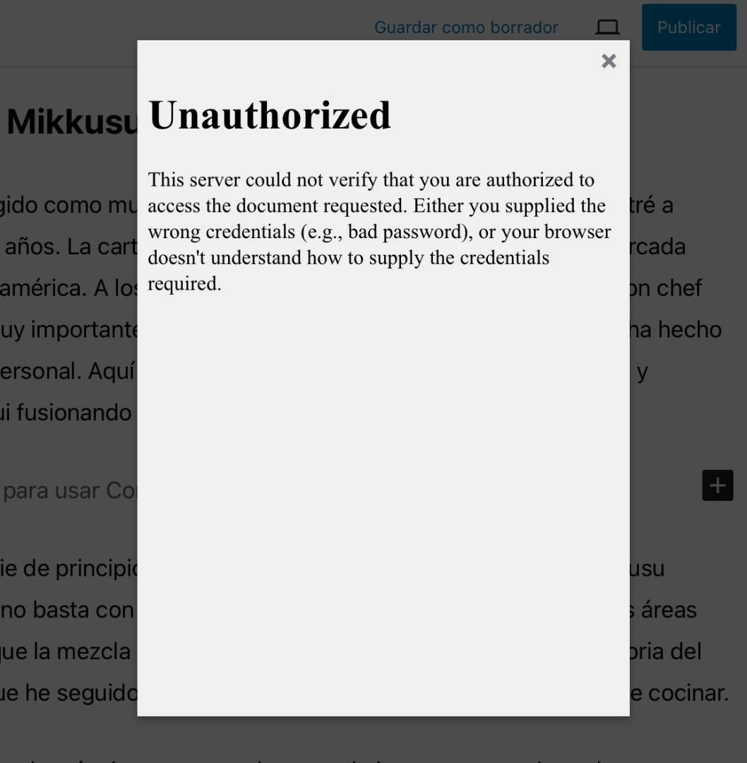

@pepesolerHola plugins borrados y accediendo desde navegador oculto se sigue cerrando. No sale ningún mensaje, me sale el “cuadro” para iniciar sesión. Adjunto imagen
IMG 3626

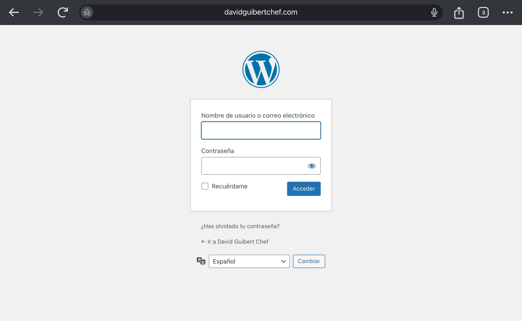

@karenHola,

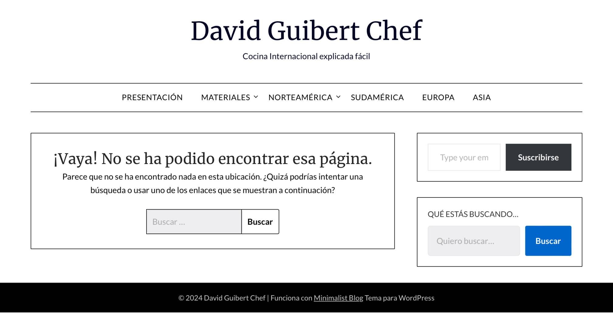

Después de hacer lo indicado y probar me salió el mensaje que adjunto como imagen y para acceder me pedía resolver operaciones matemáticas sencillas y aún resolviéndolas me daba error y me salía error 404 al intentar ver mi web (sin acceder al panel de administración) solo www.davidguibertchef.com y no podía hacer nada.
Después de un día sin poder acceder me volvió a dejar.
IMG 3634
