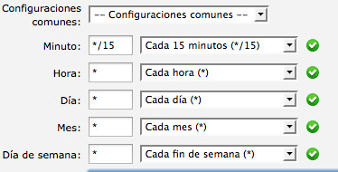

Adjuntanos una captura del cron para revisarlo, si el problema persiste no dudes en comunicarte con soporte desde tu área de clientes.

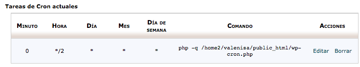

Respuestas: 138
Hola, adjunto las capturas del proceso realizado.
Respondido : 02/09/2014 2:16 pm

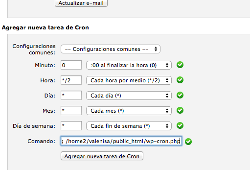

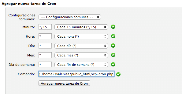

Prueba a eliminar la tarea cron que has generado y vuelve a crear una nueva, pero esta vez configurando la frecuencia del cron como en la siguiente captura de pantalla:
Una vez hecho esto realiza una nueva prueba para comprobar si funciona la publicación de los artículos programados. Si ves que de primeras no funciona espera un par de horas para ver si se terminan publicando, no vaya a ser que haya algo mal configurado con la zona horaria.

Respuestas: 138
Hola, he creado una nueva tarea como se me ha indicado.
Hoy en la noche haré una prueba con un articulo.

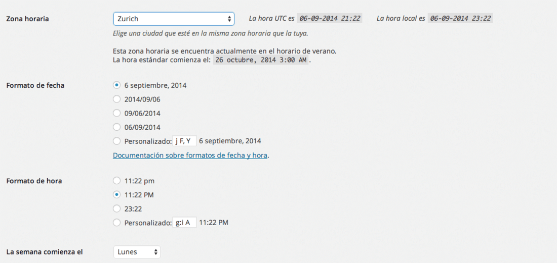

Respuestas: 138
Hola jhon, te dejo una captura de como esta configurada la zona horaria.Hasta pronto. 🙂
Respondido : 06/09/2014 11:27 pm
HOla Julian
Entiendo que la ciudad de Zurich es en donde te encuentras y en base a la que quieres trabajar, la hora local que figurara en esta pantalla esta acorde con la hora que tienes.
Podrías probar cambiando la zona horaría
Sí aún sigue tardando algunas horas , es posible también que sea un tema de tu wordpress o del servidor, tendrías que probar con otra instalación para descartar y si es desfase de servidor tendrías que consultarlo por tickets.
