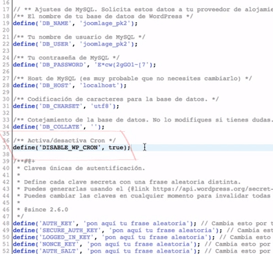

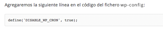

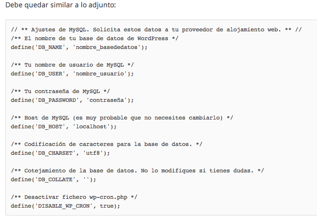

Hola de nuevo, me disponía a seguir los pasos , pero he notado algo que me dejo con dudas. En el articulo que me paso Johnny, se encuntra la linea de codigo "define('DISABLE_WP_CRON', true);" y mas abajo en la captura del codigo completo se encuentra" /** Desactivar fichero wp-cron.php */
define('DISABLE_WP_CRON', true);" y mirando el video se pega este codigo "/** Activa / desactiva Cron */
¿cual debo colocar?
Respondido : 16/08/2014 4:17 pm

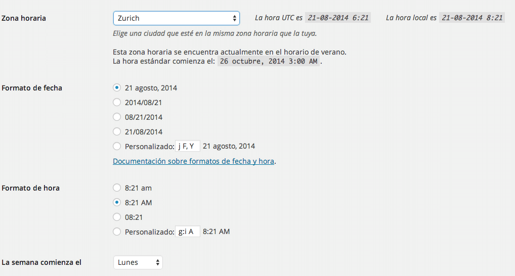

Verifica si en tu WordPress en ajustes => generales => Zona horaria tienes los formatos de fechas correctos.
Respondido : 21/08/2014 1:08 am
Respuestas: 138
Hola , he revisado lo que me sugieres. La hora local es correcta y por lo que entiendo la hora UTC tambien.
