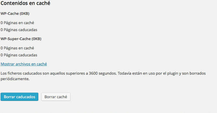

Programe un post ayer martes a las 21.30 y continuo con el mismo problema. El articulo se publica en la categoría pero no l hace en la pagina principal. Tuve que ir una vez mas y borrar la cache y así funciono de nuevo. No paso ni una semana de haber borrado la cache y tengo que hacer lo mismo. Si de algo sirve, hice una captura antes de realizar el borrado y observo que me dice que no hay ni paginas en cache ni ninguna pagina caducada.

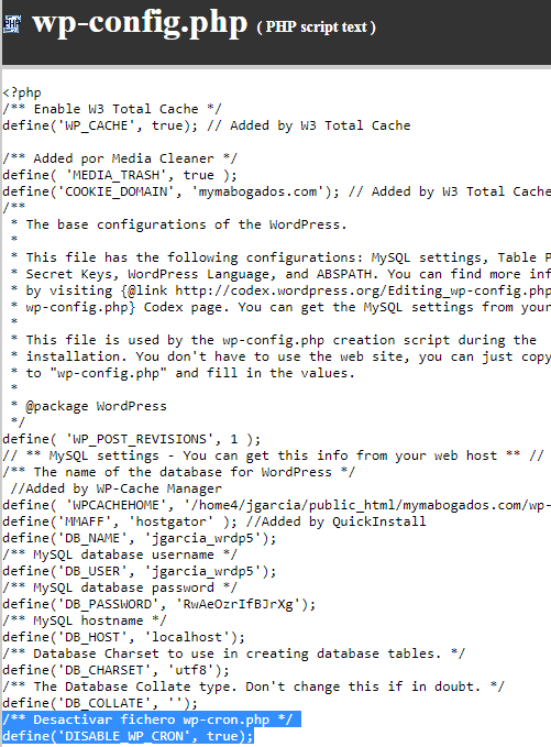

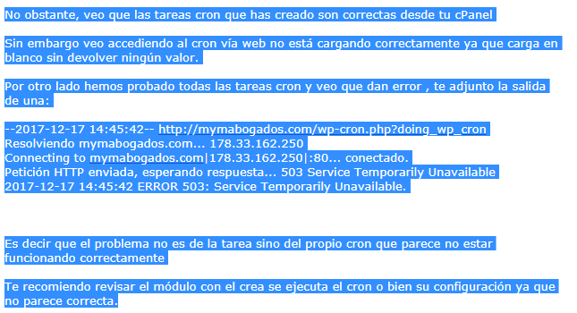

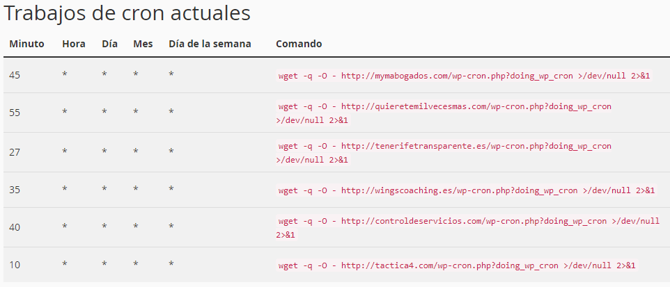

Desde hace unas tres semanas estoy obteniendo ese error de programación en una de las webs. Adjunto copia de pantalla de la línea del fichero wp-config.php anulando la tarea cron y también copia de pantalla de la tarea cron creada en el servidor (es la primera). Aunque el comando que tengo puesto en la tarea cron del servidor no es exactamente el que se especifica en el artículo ni en el vídeo contenido en el artículo (que por cierto, son diferentes, además de que en el vídeo se habla de 2 horas y en el artículo de 15 minutos), sin embargo es el que me funcionaba hasta ahora.
Antes de publicar esta consulta en el Foro he creado un Ticket para el equipo de soporte, cuya respuesta también adjunto, con la recomendación de que expusiera mi problema en este Foro.
