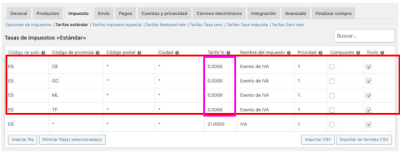

Entiendo, en este caso como configuraste los impuestos para las regiones exentas de IVA?, para que estas no tengan iva incluido necesitas configurarlo desde tu tasa de impuesto, por ejemplo
Puedes leer los detalles sobre esta configuración en el siguiente artículo que tenemos disponible, específicamente en el punto Configurar exención de IVA para Canarias, Ceuta y Melilla en WooCommerce
 → https://www.webempresa.com/blog/configurar-impuestos-woocommerce.html
Verificalo y nos comentas como va todo
Respondido : 27/11/2023 4:53 pm

@karen no tenia una tasa en impuesto en Portugal , fue recientemente incluido el envio a Portugal , podria ese haber sido el error? antes solo tenia España e islas , he puesto en impuesto a portugal con el prefijo PT , es correcto?saludossss

Respondido : 27/11/2023 5:20 pm
Respuestas: 20525
Hola Daniel,
Es una posibilidad, al no tener ninguna tasa incluida no le mostrará ningún impuesto para los productos. También es importante verificar la dirección que le estaba tomando al cliente, si utilizaba un VPN o algo adicional le genero de forma temporal viera los precios de esta forma.
