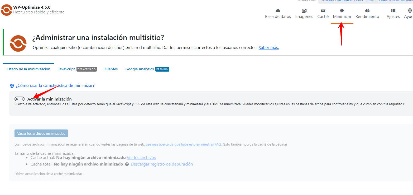

De manera general desactiva la cache que tengas activa en tu sitio web ya que veo utilizaa WP Optimize, de igual forma si tienes activa opciones de minimizar en el sitio web para descartar esto no este geneando conflicto
minimiza ajustes
Revisa esto primero y nos comentas como va todo

Hola Carlos
En la opción de minificar desactiva la opción JavaScript y lo revisas
Las demás opciones déjalas activas.
Revisa si tenemos suerte y se soluciona solo con eso.
