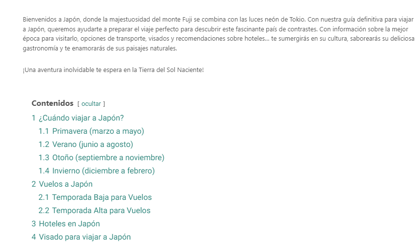

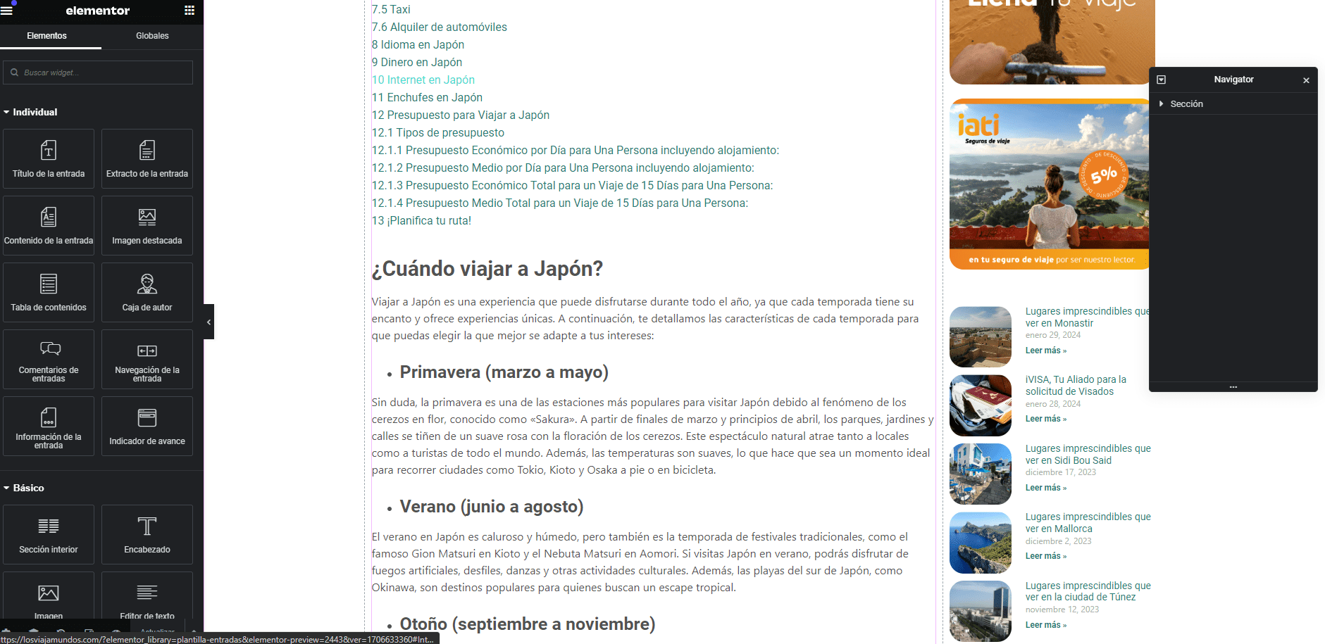

Si compruebo el formato de texto en el editor de Elementor el texto se ve como debe, pero a la hora de verlo en la web no se muestra como debería, os pongo unas capturas:

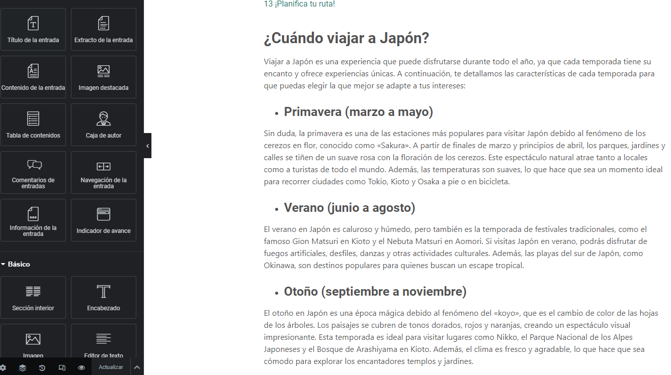

Así es como se ve el texto en el editor de Elementor (como se debe de ver)
texto en editor elementor

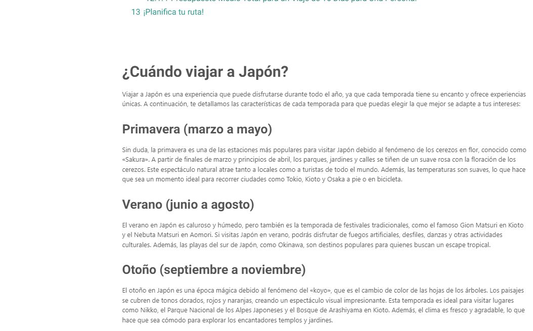

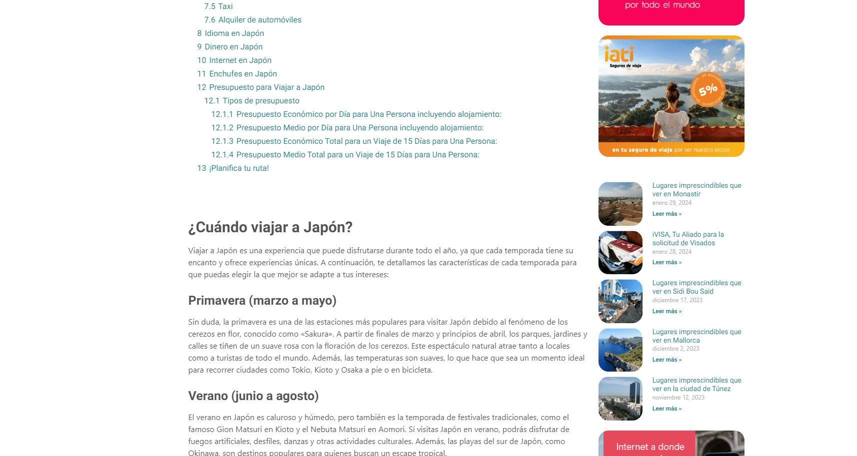

Así es como se ve en la web el tamaño de los párrafos se reduce y las listas con viñetas no se aplican
texto en web

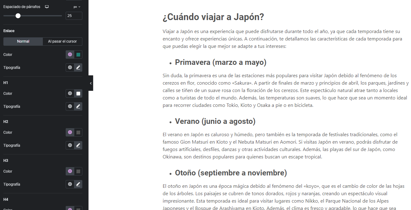

Aquí podéis ver como el texto solo se reduce en los párrafos, pero no en la caja de contenidos.
texto parrafo   texto caja contenidos

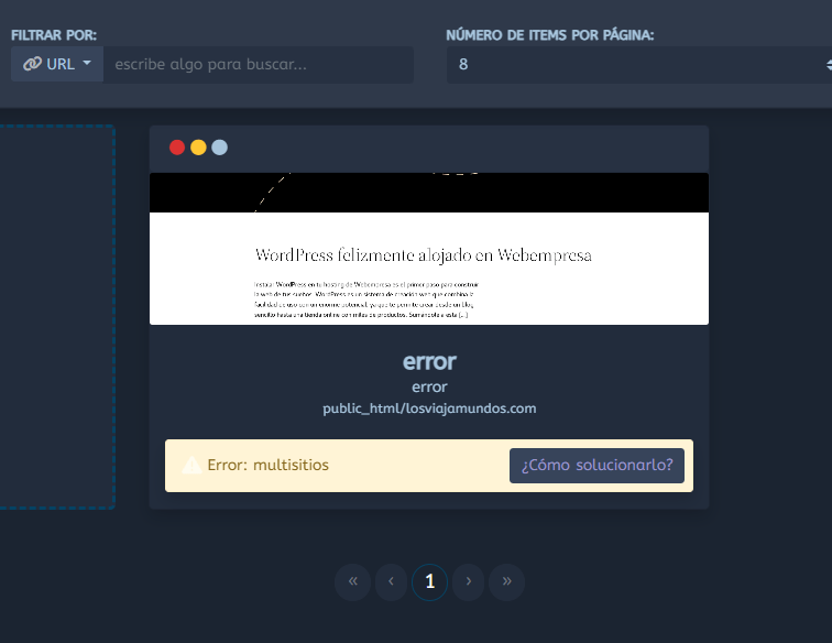

También, revisando el WePanel he encontrado el siguiente error, que no se si afectara al problema que tengo con el texto:
error
Lo que te indica el aviso es que es Multisite y los Multisite no son compatibles con WPCenter.

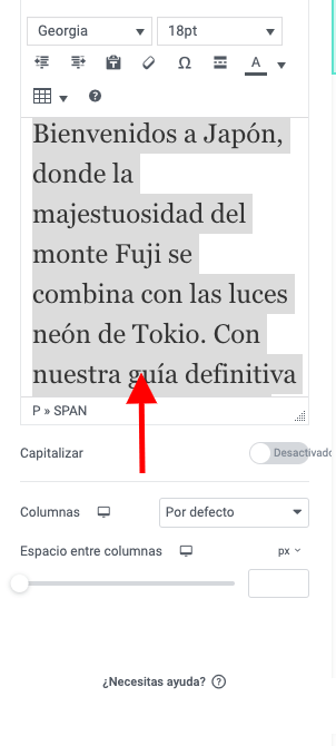

Hola Oscar.
Tienes que seleccionar el bloque de texto que quieres modificar el tamaño y aplicar a ese bloque el tamaño que quieres:
Esto es una réplica de del texto que tienes en tu web para probarlo:
screenshot mary52.webempresa.eu 2024.01.30 17 04 30
Es decir, no intentes aplicar los tamaños desde la configuración global si no por párrafos.
Si quieres que el tamaño de los párrafos tengan todos el mismo tamaño puedes hacerlo por CSS como indicaste en la consulta que realizaste:

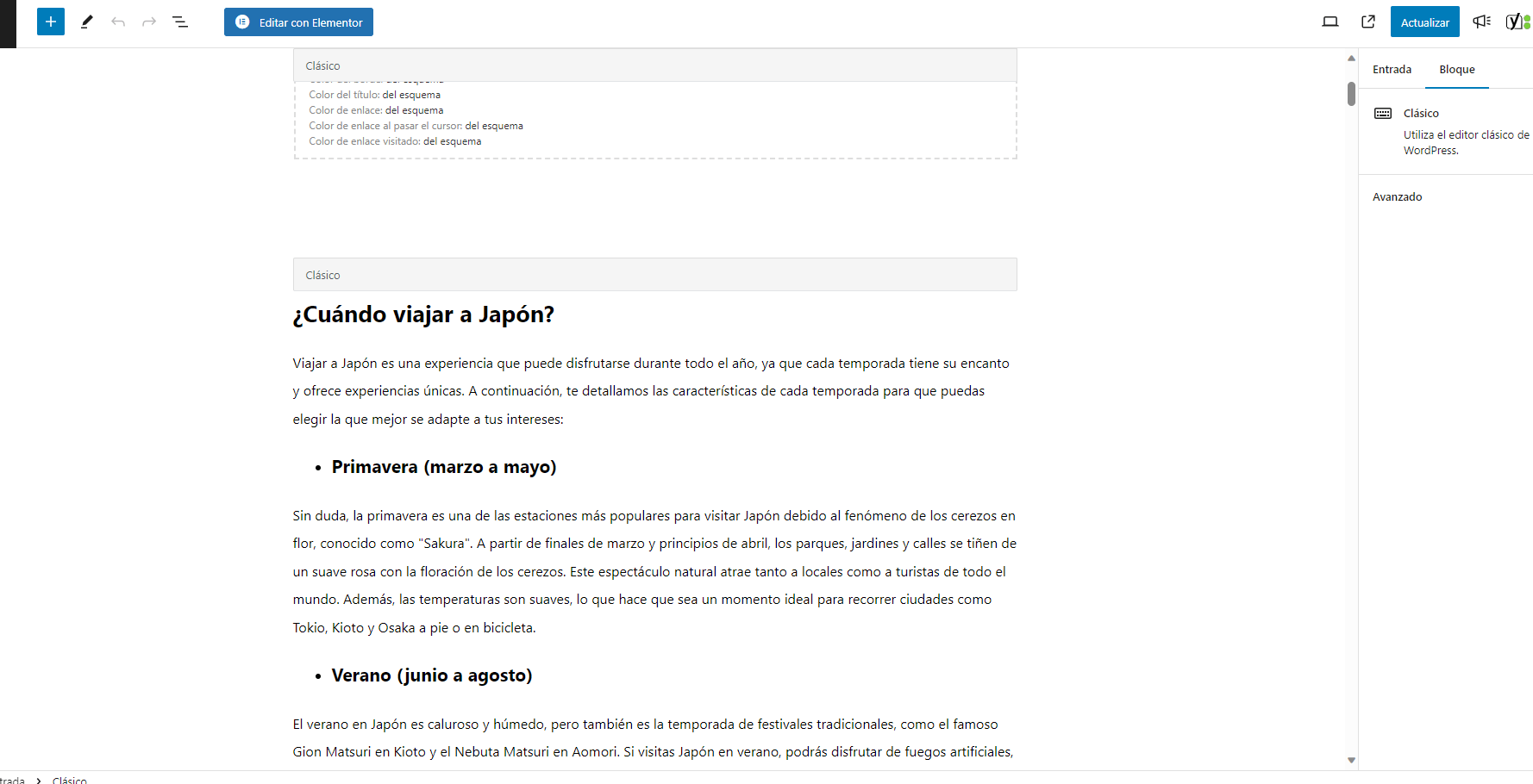

Es mas algo tienes que estar en conflicto por que no es normal que en el editor de Elementor de vea perfecto:
En el editor tambien se ve perfecto:

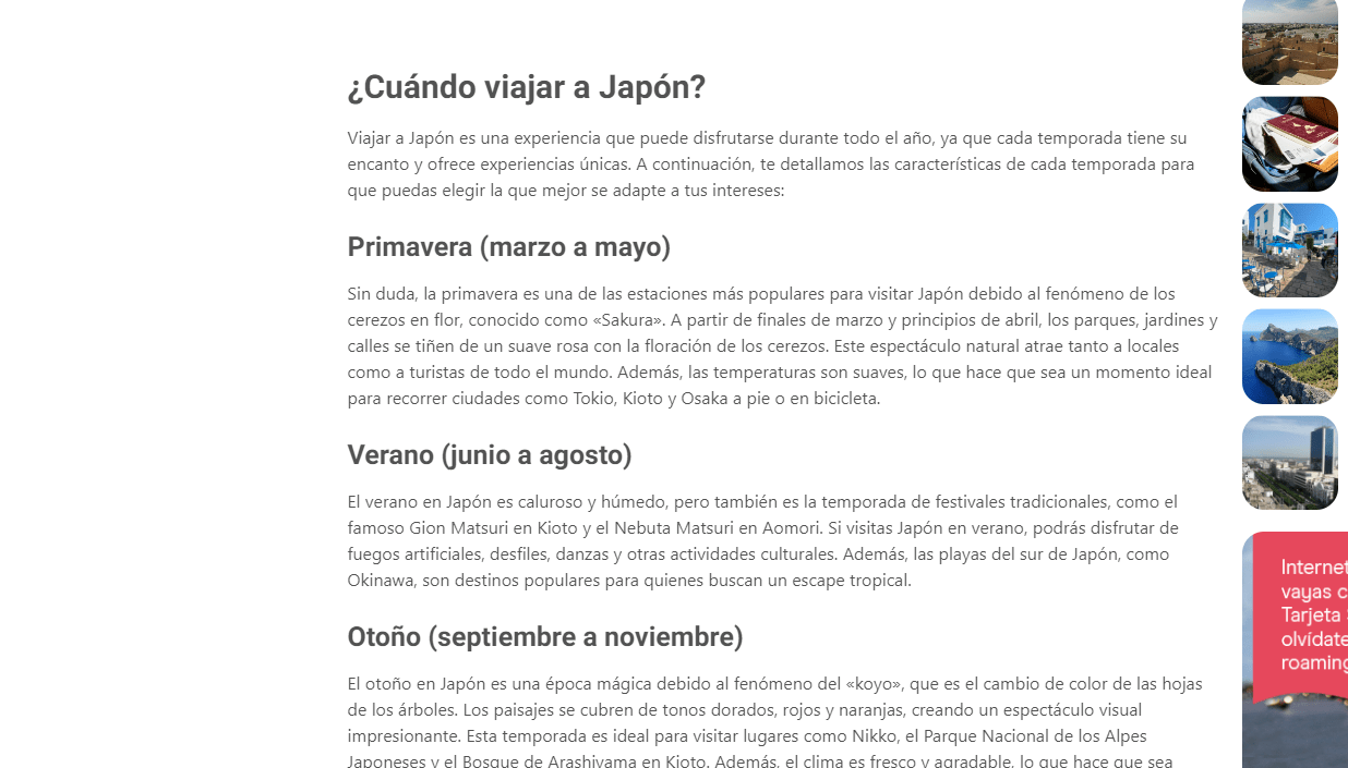

Pero la web lo muestra como quiere:
Respondido : 30/01/2024 4:51 pm

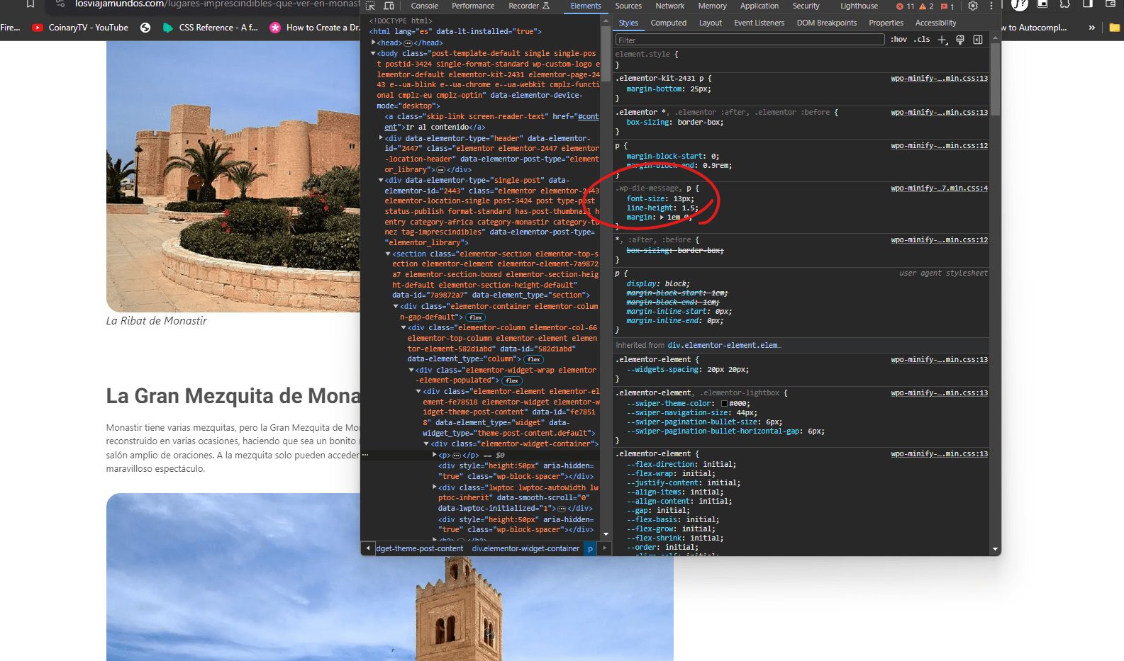

Hola Oscar,
Actualmente veo tienes un CSS que está sobreescribiendo en tamaño de las fuentes de tus artículos
Puedes revisar si lo tienes añadido en tus estilos o probar corregirlo añadiendo el siguiente código CSS en el apartado de Apariencia → personalizar → CSS Adicional
 .wp-die-message, p {
font-size: 16px;
Respondido : 30/01/2024 5:32 pm

Muchas gracias, eso soluciona uno de los problemas! 🙂

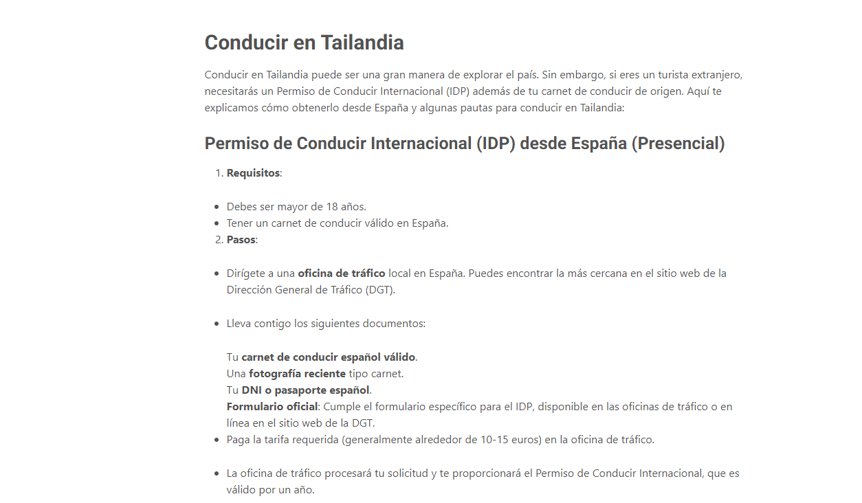

Pero aun tengo el problema de las viñetas:
Aqui esta bien:
Pero a la hora de mostrarse en la web  se estropea:
Respondido : 30/01/2024 6:51 pm

Hola de nuevo Karen,
Te adjunto otra imagen:
En este caso si muestra los discos en las lista de viñetas, pero no tiene aplicada la sangria de texto en los apartados:
Respondido : 30/01/2024 7:11 pm
