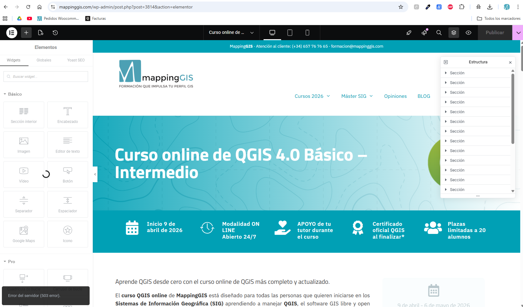

Ayre por la tarde, al editar una página con Elementor ha aparecido el error 503 y se queda pensando. No ha habido ninguna actualización de plugins, ni nada. Lo que sí ha sufrido la web son dos ataques DDoS durante el miercoles y el jueves, y el viernes el error, que persiste.

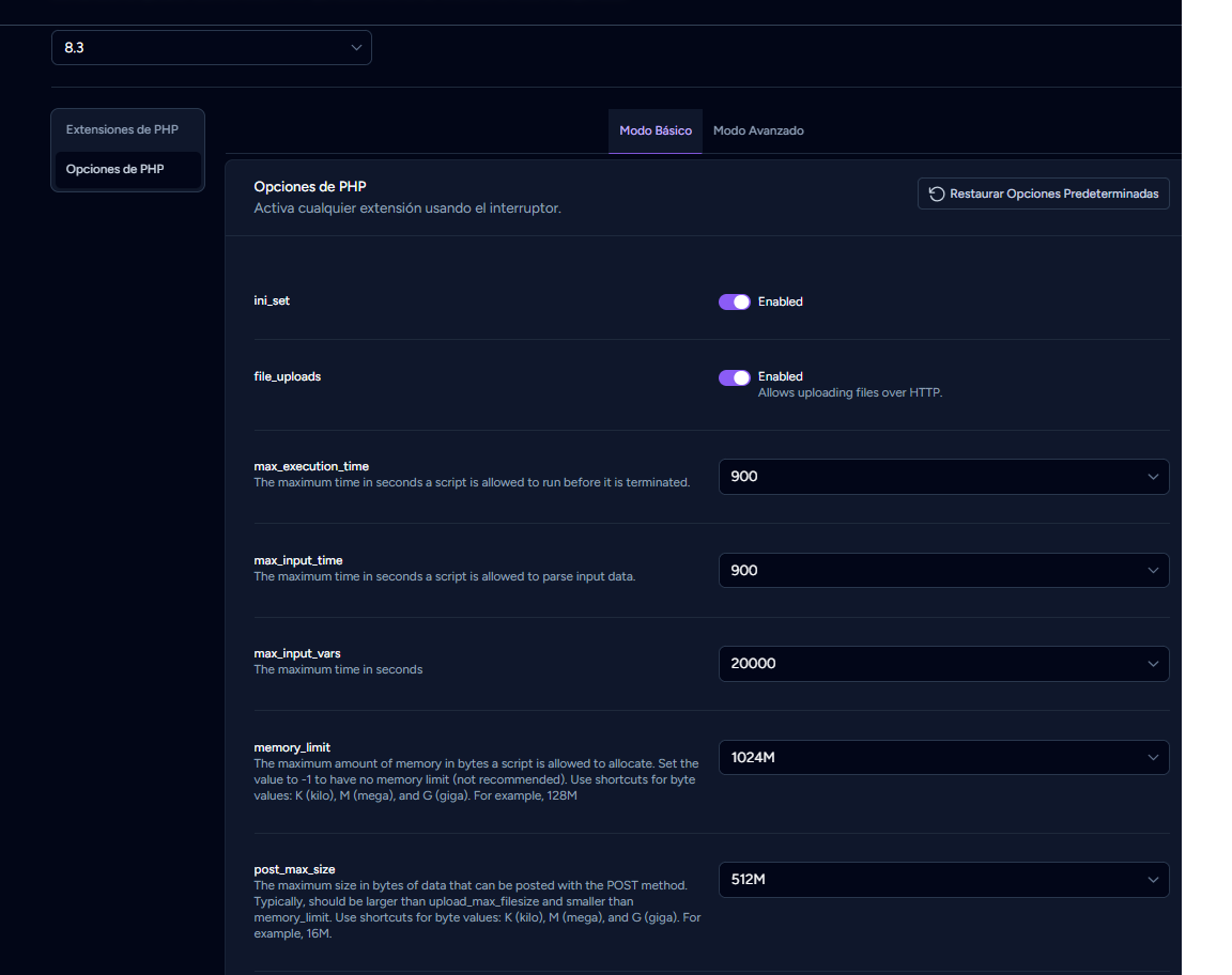

Es un error que me apareció al actualizar de php 7.x a 8.x y que solucioné aumentando los valores de las opciones de php, siguiendo las indicaciones de este tema:
https://www.webempresa.com/foro/preguntas-sobre-wordpress/problema-al-pasar-de-version-php-7-4-a-php-8-x
En este caso ya no puedo aumentar más los valores, están al máximo:
opciones php
He probado a desactivar plugins, limpiar caché, optimizar con wp-optimize,usar Magic Cache, etc. Por el momento nada ha funcionado.
Uso WordPress 6.9.4 y Elementor 3.35.7. Todos los plugins están actualizados.
error 503

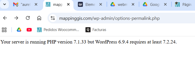

Acabo de hacer otra prueba siguiendo este tema
https://www.webempresa.com/foro/preguntas-sobre-wordpress/elementor-no-me-permite-editar
y no tengo acceso a la web, sale este error:
error php
En cpanel he revisado y tengo activada la versión 8.3.
Respondido : 21/03/2026 3:59 pm
Respuestas: 10
He revisado y a nivel global estaba la versión 7.1, ya lo he modificado a la 8.3 y no hay errores al acceder a la web.

Acabo de crear una página nueva y al editar con Elementor, no aparece el texto con el error 503, pero igualmente se queda pensando de forma indefinida y no deja editar.
También he probado a desactivar todos los plugins, incluido Elementor Pro, y nada.
