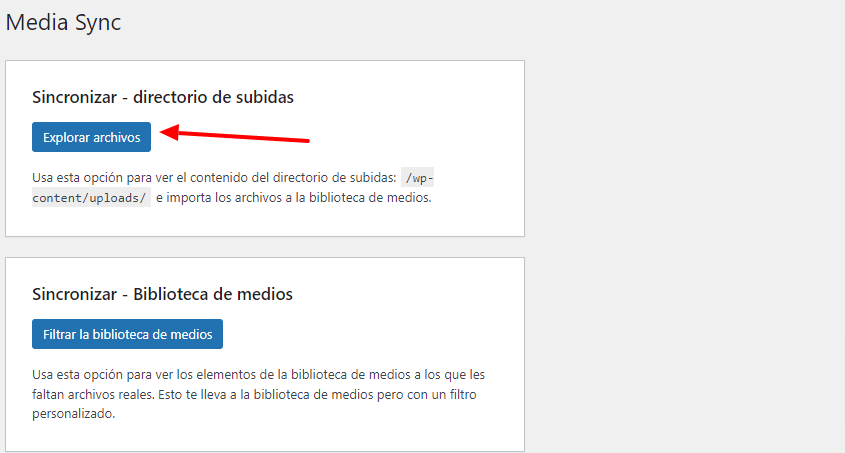

Puedes probar restablecer una copia del sitio web antes sucediera el error, para ello puedes utilizar la herramienta de superbackup de tu cuenta de hosting. Puedes velicar como funciona en la siguiente artículo que tenemos disponible → https://www.webempresa.com/blog/tu-sitio-wordpress-tiene-problemas-restaura-la-ultima-copia-de-xcloner-de-forma-sencilla.html justo en el punto que indica Cómo restaurar WordPress desde wePanel con SuperBackup
Ten en cuenta que al restaurar el sitio web los cambios que se realizaran para después de esa fecha o pedidos también se perderán, ya que tendrás el sitio web justo a la fecha indicada de la restauración.

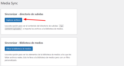

De igual forma algo que puedes probar antes de restaurar es utilizar el siguiente plugin → https://es.wordpress.org/plugins/media-sync/
Puedes probar sincronizar las carpetas que indican no están, 2024, 2025 y verificar se muestren las imágenes, para ello puedes accede a Medios → Media Sync y seleccionar las carpetas

Comentaste que la imagenes si que estaban en la carpeta uploads pero no se mostraba en el media y una cosa posible es que se subieran directamente las imágenes a la carpeta Uploads y para que se muestren en el media hay que subirlas directamente desde el media de WordPress por eso mi compañera te indico lo del plugin de Media sync
