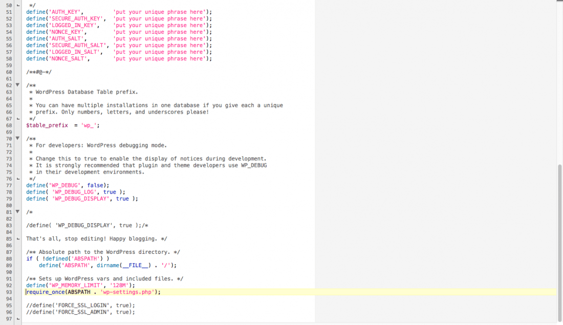

Revisa tus modificaciones, si aún tienes problemas envía una captura de pantalla para ver el código de la lína 93

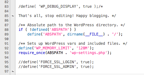

aquí la linea
93 require_once(ABSPATH . 'wp-settings.php');
alguna sugerencia?
gracias.

Me parece que tienes un signo | al comienzo de esa linea. Prueba a eliminarlo y guarda los cambios.

Perdona es que había marcado la linea para que saliera en amarillo , es simplemente el cursos de la linea.
Muchas gracias por tu respuesta.

En la captura no visualizo ningún error, prueba a eliminar el fichero error_log que se debe localizar en la raíz de tu sitio web y verifica si se vuelve a generar.

ha desaparecido el error.
finalmente se ha ido como ha venido .. solo solito .
