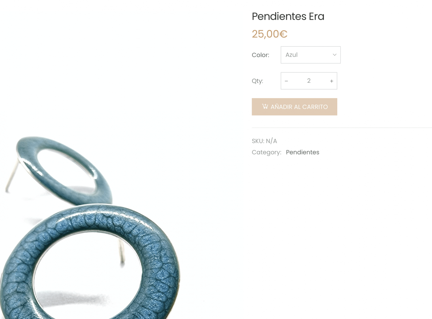

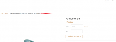

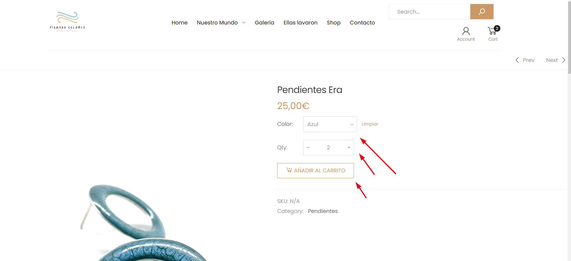

¿Puedes enviarnos la URL de un producto donde no funcionen bien las opciones para seleccionar las variaciones?, he ingresado a tu sitio web realice una prueba y me permite seleccionar las variaciones de productos y añadirlo al carrito sin problema, te envió una captura de lo que veo
Screenshot   2021 10 13T072910.346
Screenshot   2021 10 13T072925.559
Screenshot   2021 10 13T072940.492
Si es posible indícanos cuáles son los productos que no funcionan de forma correcta, de esta forma podemos ayudarte con mayor detalle

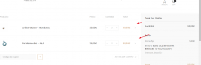

@karen Muchas gracias por responder. El problema pasa con cualquiera de los productos que tenga variaciones, por ejemplo:
https://pisandocolores.com/product/pendientes-era/
Me permite seleccionar las variaciones de productos pero la opción de "añadir al carrito" me aparece deshabilitada.
No lo entiendo. Estoy utilizando diferentes navegadores y el móvil y no me deja. Mi cliente tampoco puede pulsar el botón de "añadir al carrito". He borrado todas las cookies y datos de navegación y me sigue dando el error. Sin embargo en la captura que me has facilitado, veo que a ti no te pasa  🤯 ¿Qué puede pasar?
