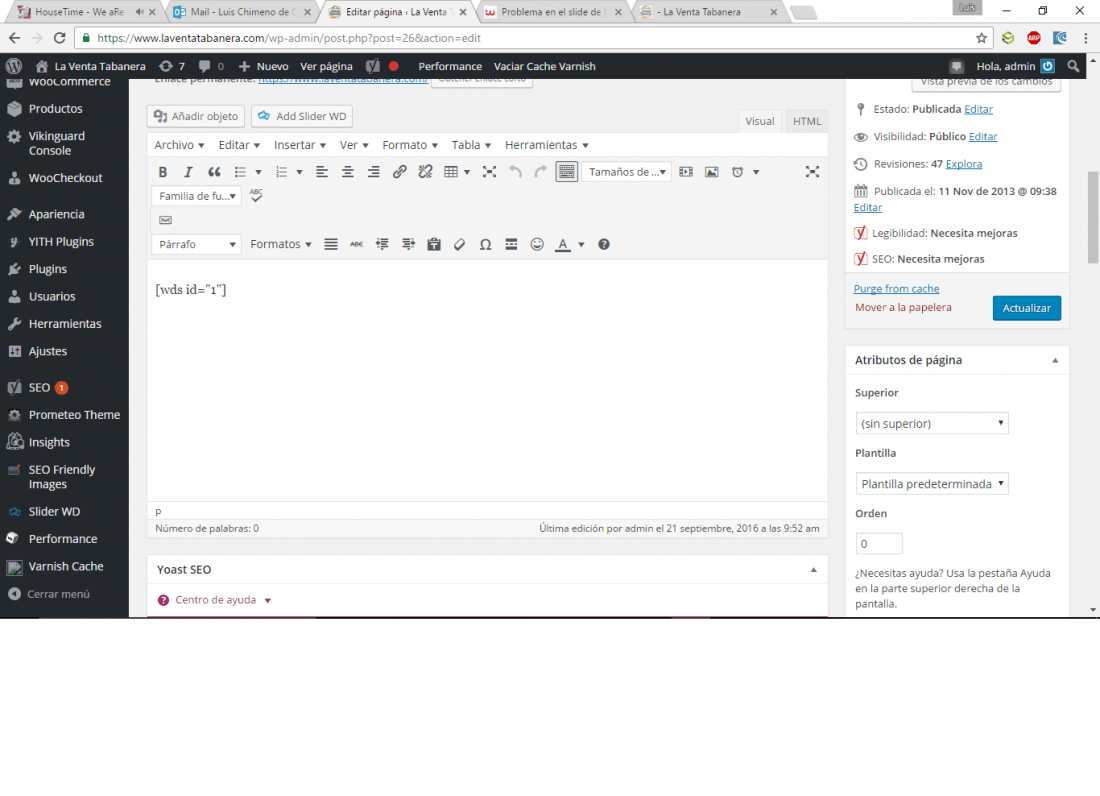

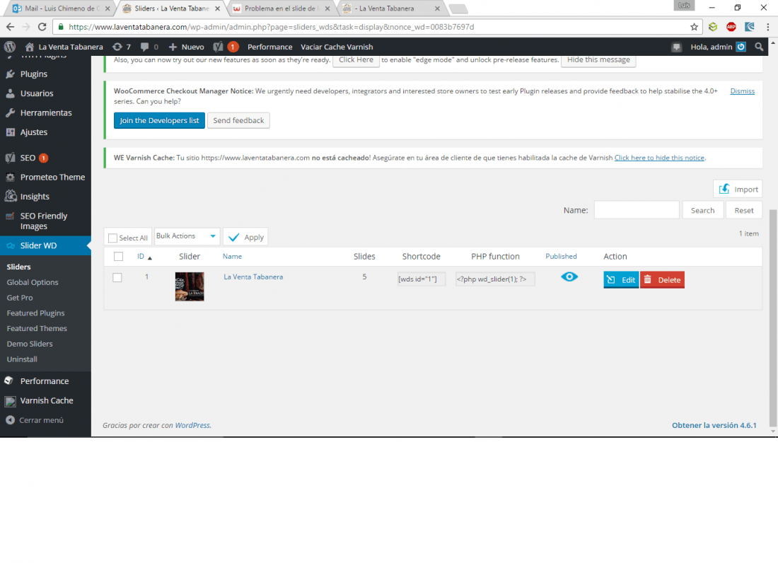

El plugin que uso es Slider WD.
Adjunto imágenes de la configuración del slider, aunque llevaba tiempo funcionando y no se ha modificado.
Si necesitas algo en especial lo volveré a subir.
Respondido : 21/09/2016 9:57 am

Hola Guillermo.
¿Tienes el plugin actualizado?, Parece que si según muestras en las capturas.
Prueba a reinstalar el plugin:
Slider WD
Veo el pagina de descarga que esta actualizado de hace 5 días.

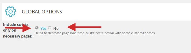

Hola Guillermo.
Revisando un poco la configuración del plugin, encontré un parámetro que puede estar afectando:
.- Accede a Slider WD-> Global Options.
.- Deja seleccionada la opción ' Include scripts only on necessary pages: '
Comprueba los resultados y nos comentas.

Respuestas: 89
Has dado en el clavo, tan sencillo como modificar esa opción que ni siquiera había visto y estaba volviéndome loco. Problema solucionado.
Muchas gracias!
