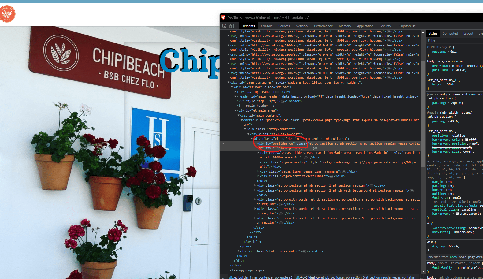

Me gustaría pediros ayuda con lo siguiente:
Estoy modificando la primera sección de la home en inglés de mi web https://www.chipibeach.com
El caso, he creado una sección con transiciones de imagenes y encima va el buscador de disponibilidad de las habitaciones. Cuando pinchas en llegada y salida, debería aparecer el calendario para poder seleccionar los días ( como podeis ver que ocurre en la home en español) pero ahora con las fotos de fondo no se abre el calendario. Creo que puede ser que se abra pero se quede detrás de las imagenes. No se si podeis ayudarme para que se abra por encima y así poder seleccionar las fechas.
Espero haberme  explicado bien.
Un saludo y gracias!

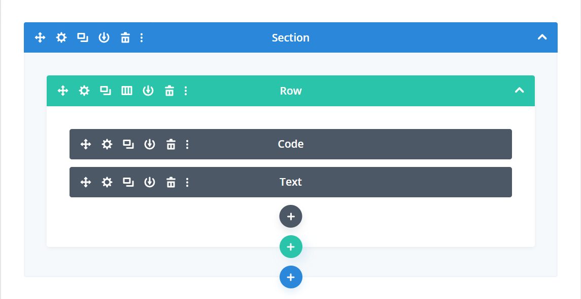

Screenshot (14)
Mira, este es el codigo:
<link rel="stylesheet" href="https://jaysalvat.github.io/vegas/releases/latest/vegas.min.css">
<script src="https://jaysalvat.github.io/vegas/releases/latest/vegas.js"></script>
<script>
jQuery(document).ready(function($){
$("#ovSlideshow").vegas({
overlay: '/js/vegas/dist/overlays/06.png',
transition: 'fade',
transitionDuration: 2000,
delay: 5000,
animation: 'random',
animationDuration: 10000,
slides: [
 { src: "https://www.chipibeach.com/wp-content/uploads/2023/03/8CC16800-EC56-4E1E-89A2-0A7B261F8D70-scaled.jpg" }, { src: "https://www.chipibeach.com/wp-content/uploads/2022/11/05E57375-6E97-407B-A5D9-4F46877B8465-1-scaled.jpg" },
  { src: "https://www.chipibeach.com/wp-content/uploads/2023/03/IMG_1772-e1678999489722.jpeg" }, { src: "https://www.chipibeach.com/wp-content/uploads/2023/03/IMG_4009.jpeg" },
</script>
Respondido : 21/03/2023 8:20 pm
