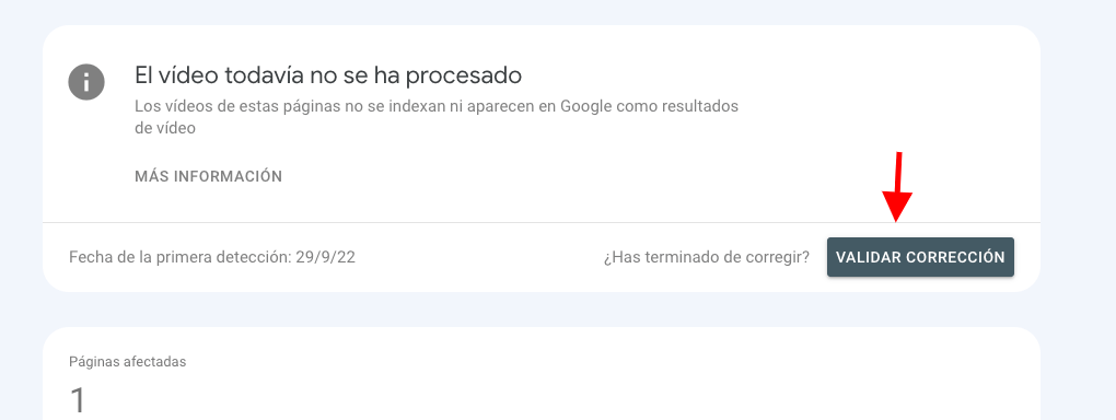

Hola Marta.
.- Accede a la consola de Search console
.- En el error selecciona la opción de Validar corrección
screenshot search.google.com 2023.03.21 14 08 52
Tienes que esperar a que Google valide la corrección, recibirás un correo con la validación, esto puede tardar incluso semanas.

Respuestas: 9
Hola @pepesoler
Si, lo hice ayer y hoy recibí la respuesta de que el error no se ha resuelto: https://prnt.sc/Ce2rR7d6s3bO
Eso fue antes de instalar el plugin Schema – All In One Schema Rich Snippets
¿Hago la petición de Validar Corrección de nuevo? Solamente instalé el plugin y ya está. ¿Sólo con eso sería suficiente, sin configurar nada?

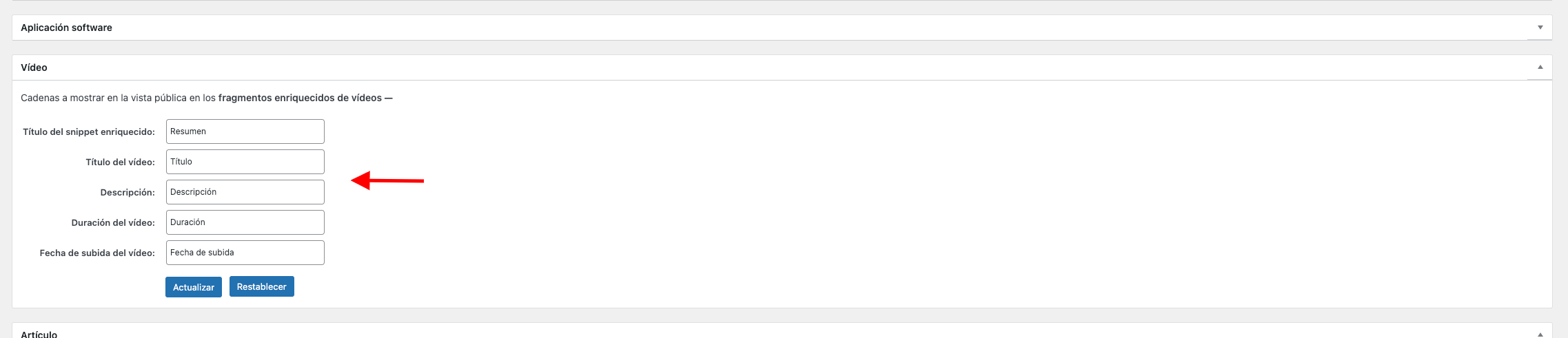

Hola Marta.
.- Edita el plugin y despliega la opción Video.
.- Rellena los campos que serán estándar para todos los videos incrustados:
screenshot mary52.webempresa.eu 2023.03.21 15 57 41
Una vez lo tengas vuelve a pedir la validación.

Respuestas: 9
Gracias @pepesoler, tu solución ha funcionado a la perfección!! Google Console me notifica que se ha resuelto la incidencia.
Mil gracias por vuestra atención.
