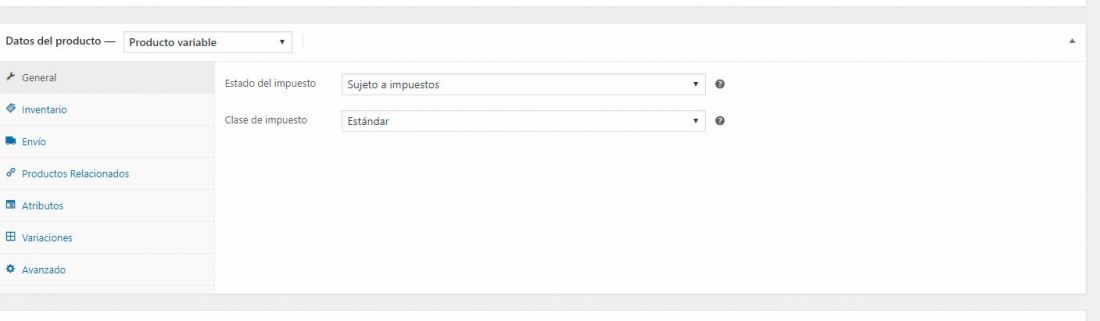

En la ficha del producto tienes que añadir la tarifa a la que añadiste esas opciones, en el caso que te indique es para la tarifa " estándar ", si utilizas las Tarifas Reduced Rate y Zero Rate tienes que configurarlas igual.

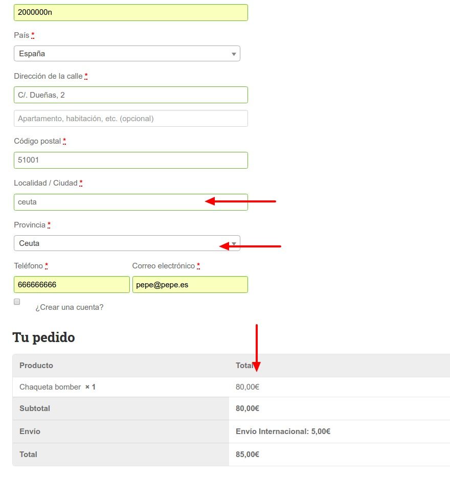

.- accedo como usuario de Ceuta:
Si puedes adjuntarnos una captura tanto de la ficha del producto como de los impuestos, nos seria de utilidad 😉

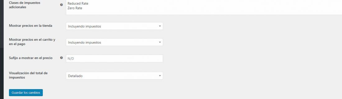

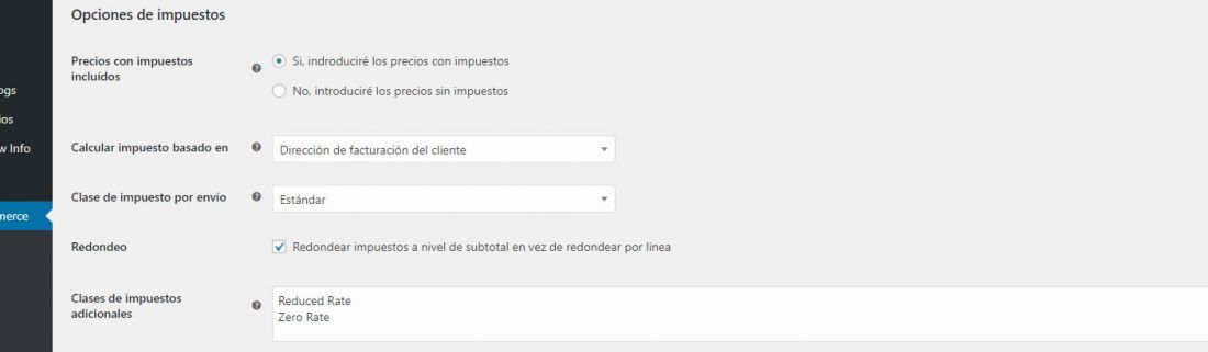

En la configuración general del woocommerce, tengo indicado que mostraré los precios con impuestos, calcular impuesto basado en dirección facturación del cliente, clase de impuesto Estandar, mostrar precios en la tienda incluyendo impuestos etc etc...

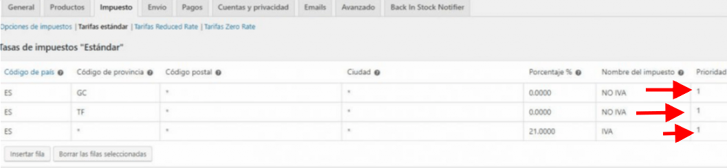

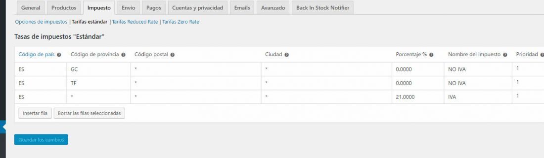

En la configuarción de impuesto tarifa estandar, tengo los códigos por provincias (canarias) con 0 impuestos y ES (resto de España) con el 21%.

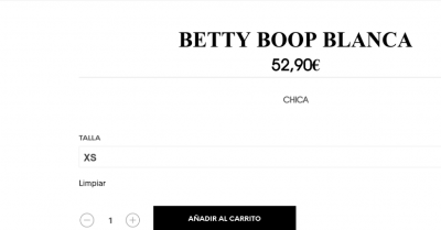

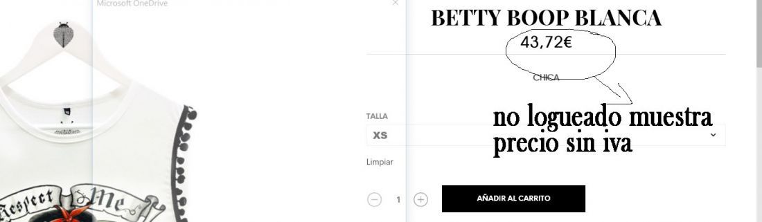

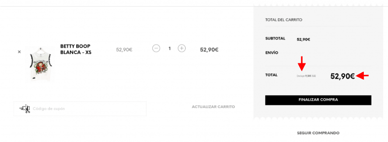

Con esta configuración, si entro en modo privado, es decir el web no tiene ni idea de dónde soy me muestra el precio sin IVA, hasta que llego al carrito y le indico que soy de Madrid y entonces ahí me añade el iva... Pero yo no lo quiero así... Si le indico que soy de Tenerife me mantiene el precio sin iva....

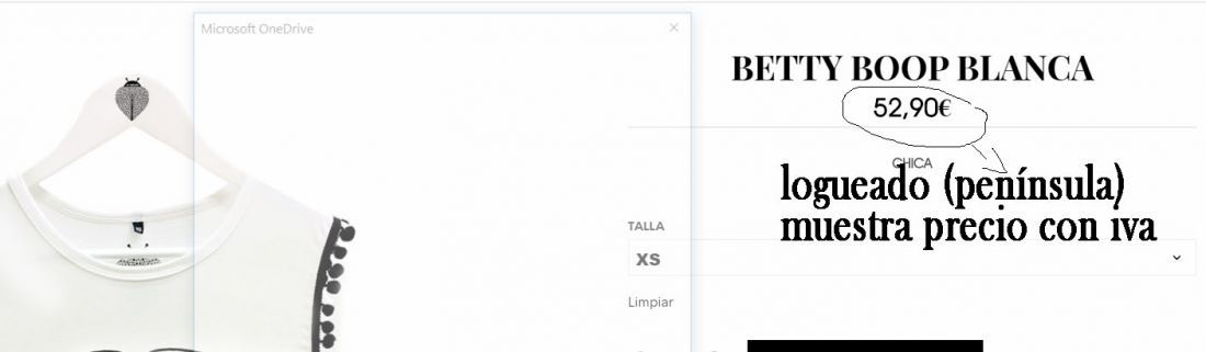

Con esa configuración y logueado de Madrid, me muestra los precios en la tienda con iva y si entro logueado de tenerife, me muestra los precios sin iva....
Vuelvo a indicar que lo que yo quiero es lo contrario, si no estoy logueado me muestre siempre los precios CON IVA.

Adjunto imágenes de la configuración del producto, de la configuración del iva y del resultado en tienda.

prueba a modificar las prioridades de los impuestos, como prioridad " 1 " deja la opción de ESPAÑA y las opines de las provincias lo dejas como prioridad " 2 "
Respondido : 08/08/2018 12:20 pm
Respuestas: 23
He realizado el cambio, pero nada ha cambiado... Lo sigo viendo igual...

Si entro a la web si estar registrado veo que se muestra el precio con IVA
Respondido : 09/08/2018 5:04 pm
Respuestas: 23
Si, ahora lo ves así porque tengo puesto que calcule los impuestos en función de la dirección de la tienda. Por eso ves los precios con iva. Si intentas hacer el pedido y pones que eres de Santa Cruz no te quita el iva como tendría que ser...
