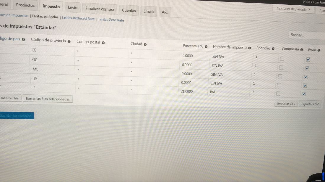

Envíanos algunas capturas de pantalla para ver como tienes configurado los impuestos, y también como esta configurado un determinado producto y la url del producto en el front-end para verificar lo que comentas.

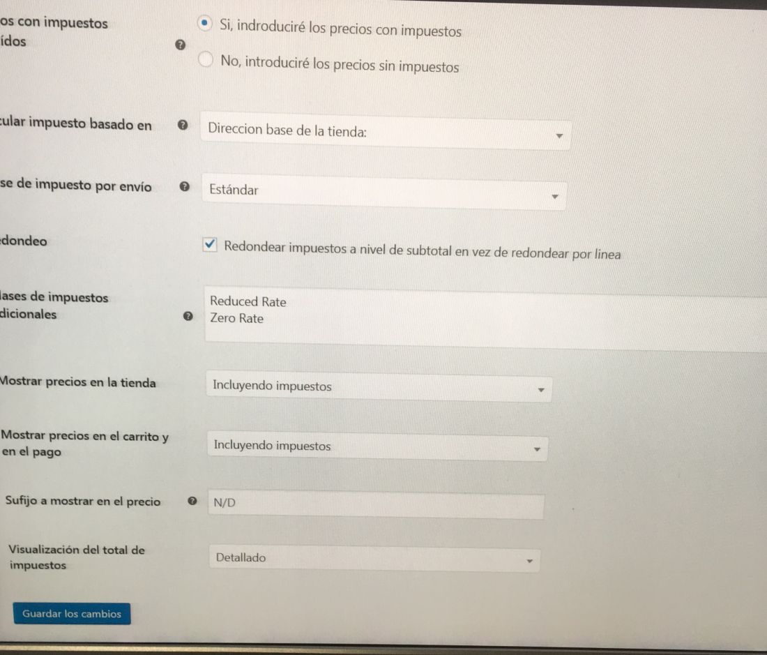

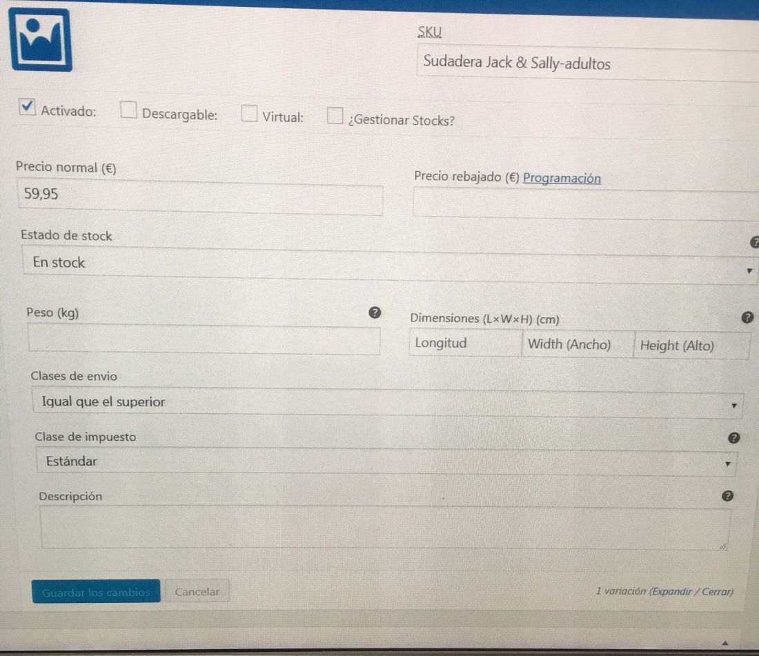

No uso ningun plugin de impuestos, es mas si conoces alguno que pueda instalar y que pueda ayudarme con este problema me gustaría probarlo.
Te adjunto una fotos.. no son buenas pero me pillas fuera de la oficina:
Por cierto ahora veras que los impuestos los calcule en base a la ubicación de la tienda, pero mientras no solucione el problema es la única manera que me muestre el precio con impuesto... El problema de tenerlo asi es que tambien le cobro iva a residentes en canarias, melilla y ceuta.... y eso es un problema tambien... Pero la mayor parte de los pedidos son desde la península...

Lo que yo uso que es la parte sencilla, es decir todos los productos llevan el mismo impuesto... todo eso lo tengo bien.. lo he revisado en infinidad de ocasiones...
Todo en la pestaña impuestos funciona, salvo el calcular impuesto basado en:
Direccion de envio
Direccion de facturación
Direccion base de la tienda.
El resto de opciones si las modifico, en el web se ven los cambios, salvo esa opción de calcular impuesto basado en....
Recordemos un dato importante... Si yo pongo calcular en base a la direccion de facturación e estoy identificado con mi usuario, es decir el web sabe donde resido, me muestra los precios en la tienda correctamente, con iva si estoy en la península o sin iva para canarias, ceuta y melilla... Es decir el web necesita que le confirme donde yo resido para mostrarme los precios con o sin iva. La diferencia esta es que antes me los mostraba siempre con iva, porque yo siempre le he marcado la opcion Si, introduciré los precios con impuestos, y luego si el usuario era de canarias le descontaba el iva en el carrito... Y ahora eso no me lo hace... directamente me muestra los precios sin iva hasta que yo me identifique como usuario de la península....

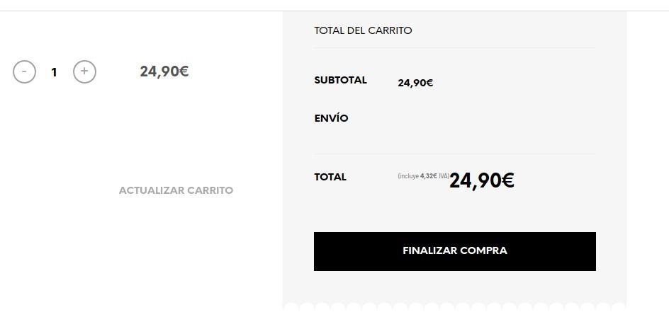

Si accedo a tu web y reviso los productos veo que se muestran con el IVA y al amadirlos al carro veo que te indica que es con iva incluido:

Lo primero es revisar que no tengas marcada la opción " Sí, voy a introducir los precios con impuestos incluidos " tienes que tener seleccionada la opción " No, introduciré los precios sin impuestos "
En esta opción tienes que tener en cuenta que WooCommerce NO a recalcular los precios que tienes ahora, tendrás que corregirlos manualmente uno por uno.
En la opción " Calcular impuesto basado en " deja seleccionada la opción Dirección de envío del cliente
Las opciones " Mostrar precios de la tienda " y " Mostrar Precios Durante carro " selecciona la opción " IVA Incluido "
La opcion " Visualización del total de impuestos " dejalo seleccionado como " detallado "

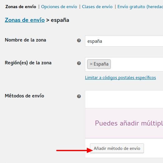

.- accede a " Tarifas estándar " para configurar los impuestos.
. Añade las provincias con la Tarifa % en 0 (cero) , código país ES y para las provincias GC, TF, CE y ML.
El nombre del impuesto lo puedes cambiar para tener claro cual es cada uno.
Con estos pasos cuando un cliente añada una dirección de envío en cualquiera de las provincias exentas de IVA, WooCommerce le aplicará el 0%.

Yo lo que necesito es que al entrar en el web, seas de donde seas aparezca el producto con iva. Independientemente de que seas de canarias y una vez vaya hacer el pago, si eres de canarias se elimine el iva. Pero inicialmente quiero que se vea el precio con el iva.
He probado hacer lo que me pides. He puesto una camiseta con el precio sin iva, he puesto que voy a introducir los precios sin iva, y calcular el impuesto basándome en la direccion de envio... El problema es que si voy a esa camiseta se ve el precio sin iva.. y como digo yo quiero que se vea con iva inicialmente... Con lo que no me sirve...
