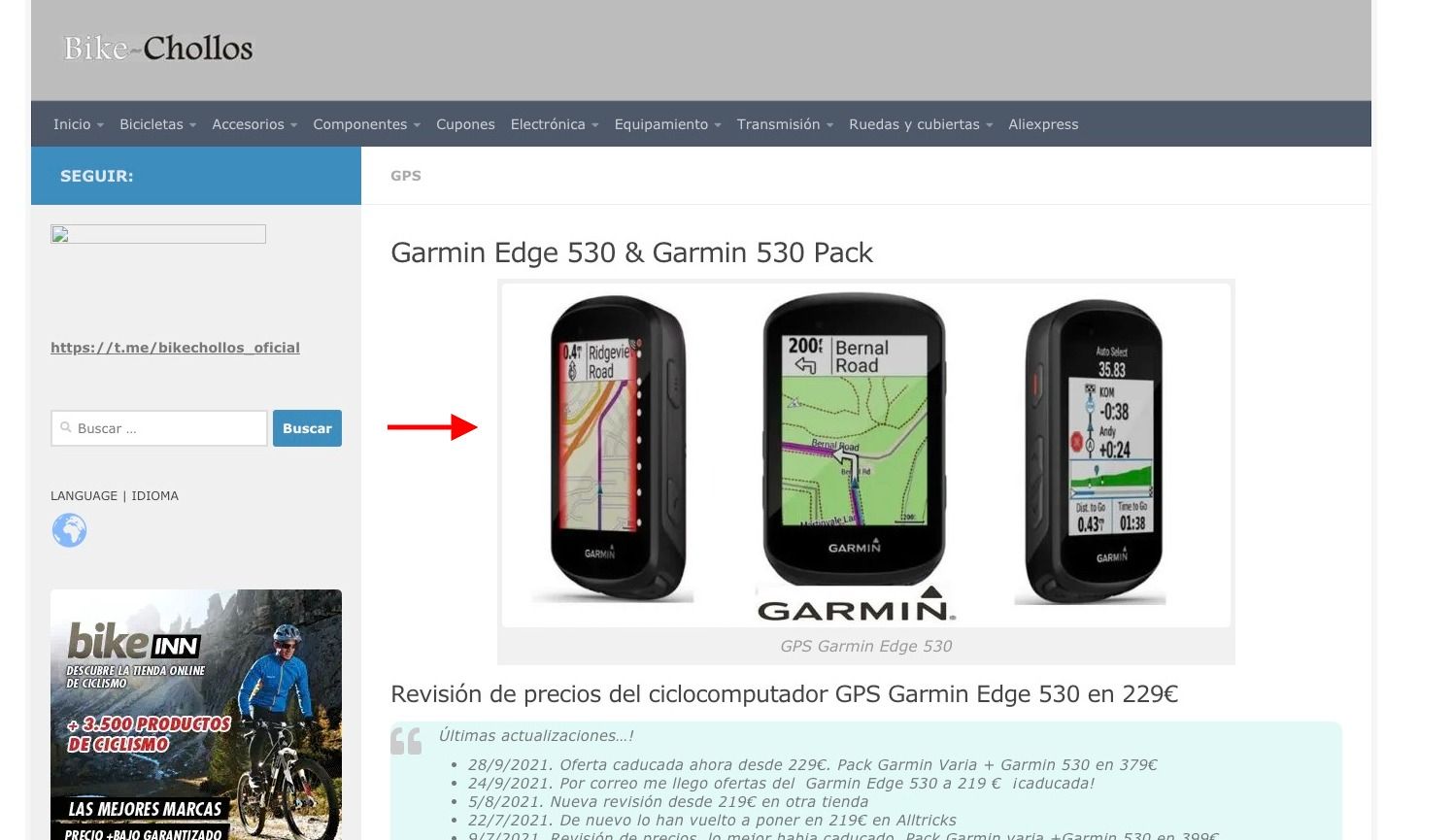

Hola Miguel Angel.
Te refieres a esta Imagen ?
screenshot www.bike chollos.com 2021.09.28 11 37 46
Lo comento por que veo que carga en una nueva pestaña.
Lo que si que veo es que estan cargando desde wp.com " Contenido solo visible a usuarios registrados "
Si puedes adjuntar una captura de lo que quieres indicarnos seria de ayuda paar poder identificar el problema.

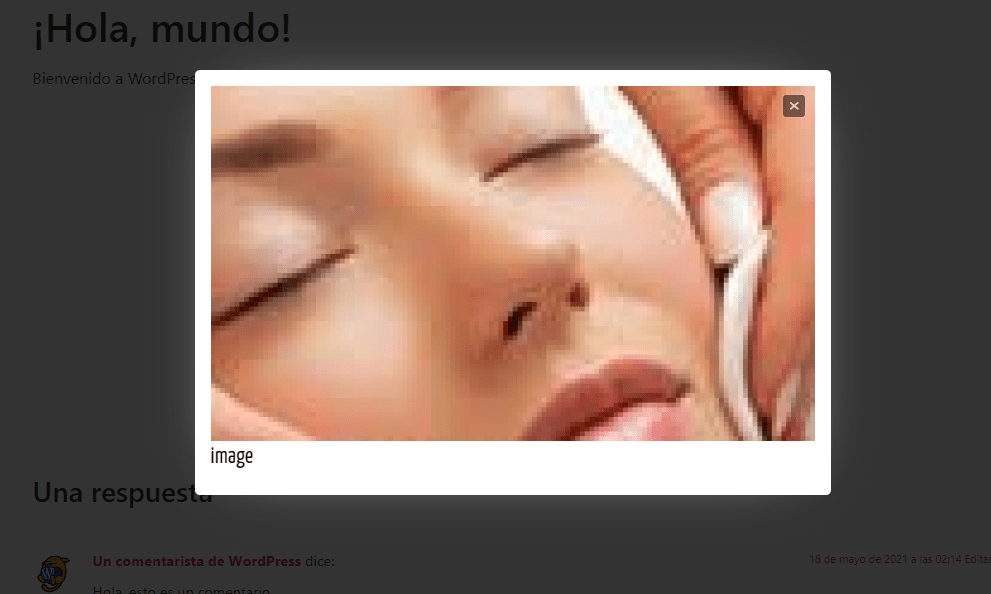

No te preocupes, es un gusto poder ayudarte, fijate he recreado en una instalación de prueba con un post y una imagen, además he instalado el plugin recomendado y funciona sin problemas.

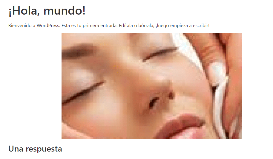

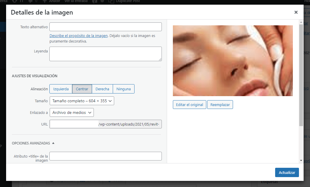

Verifica si las imágenes en los post están enlazadas a la URL externa generada por Jetpack o las alojadas en tu sitio, te muestro el resultado
post1
post2
post3
Esta publicación ha sido modificada el hace 5 años por Bruno

Ha tardado un poco pero por fin veo que se puede cerrar la foto...Al menos en las 3-4 pruebas que he hecho.
Seguiré haciendo pruebas pero creo que ya esta solucionado..!
