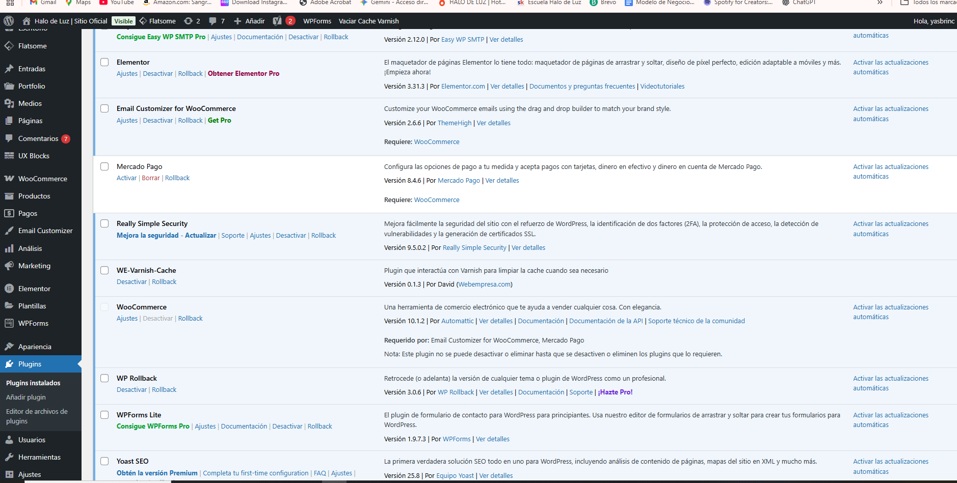

@argenis

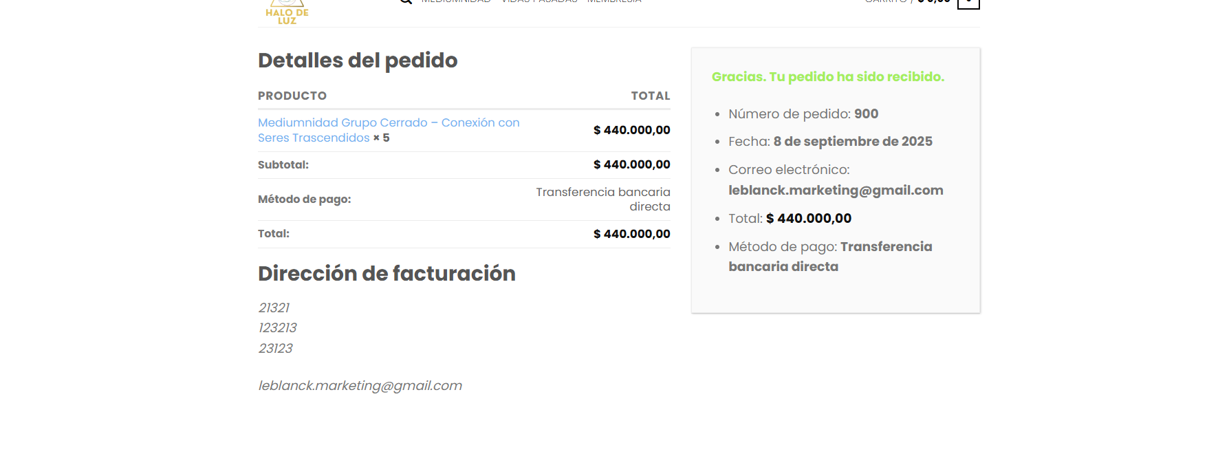

solo tengo woocomerce activado y actualizado y el problem sigue estando... el pedido a wooromcer si llega, pero el problema es que como comprador,  no se si hice el pago bien o no, porque se queda tildado... por lo cual puede generar un conflicto porque tampoco lo lleva a la pagian de agradecimiento ni el meil de que la compra fue realizada de forma correcta.

Hola Ruben,
En la captura que nos compartes veo más de un plugin activo... realiza la prueba que te indico y nos comentas una vez lo hagas para poder validar a nivel de consola que error muestra y por el cual no deja avanzar.

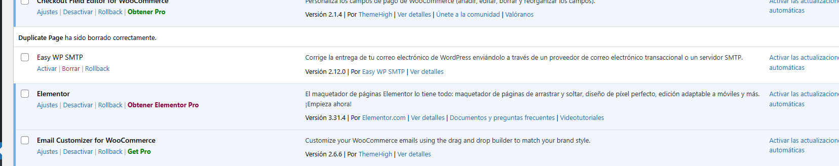

@argenis
el pluguin este es el que tiene el problema, ahora como hago para que lleguen los meils?

Hola Ruben,
Antes de cambiar el plugin verifica subir la versión php a 8.0 al subirla activa el plugin y valida, luego si sigues con el error prueba con este plugin:
https://es.wordpress.org/plugins/wp-mail-smtp
