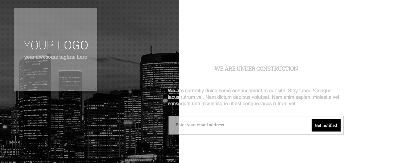

Hola Maria.
Tienes la Web en mantenimiento y no podemos revisarlo.
Por favor abre la web y adjunta una captura del botón que quieres modificar paar ver exactamente a que te refieres.
Respondido : 13/03/2023 2:01 pm
Respuestas: 4
Respondido : 13/03/2023 2:18 pm
Respuestas: 42280
Hola Maria.
Sigo viendo la web en mantenimiento,
screenshot www.decocta.com 2023.03.13 15 36 27
Necesitamos que la abras y nos adjuntes una captura del botón que quieres modificar de posicionamiento para poder revisarlo.
Respondido : 13/03/2023 2:38 pm

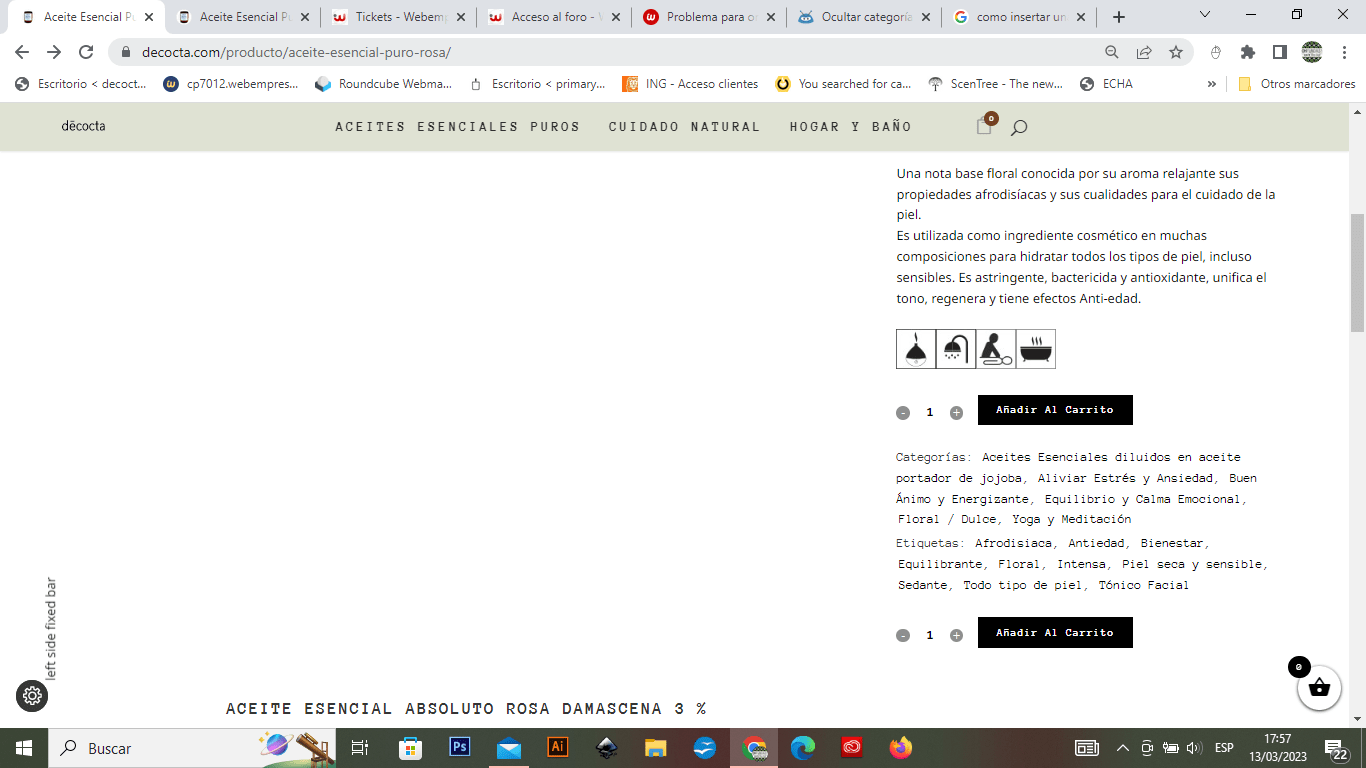

@pepesoler hola esta fuera de mantenimiento.
el botón que quiero quitar es es que esta debajo de las etiquetas.
Respondido : 13/03/2023 2:55 pm
Respuestas: 4
el botón que quiero quitar es es que esta debajo de las etiquetas, el último.
Respondido : 13/03/2023 4:58 pm
Respuestas: 42280
Hola Maria.
Ok, ya veo que está duplicado, no se si estás creando las páginas de los productos con Elementor pero no veo por qué se está duplicando, no se si tienes alguna funcion por ejemplo para las variaciones o productos relacionados que pueda estar provocando eso.
