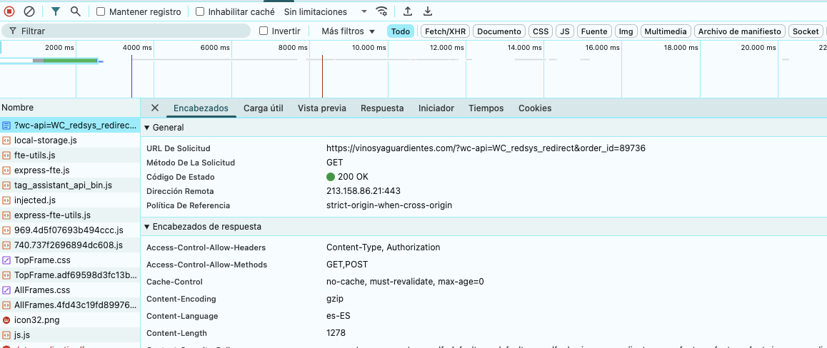

En la redirección tienes un estado 200 que indica que la conexión se realizo bien:
Captura de Pantalla 2025 05 31 a las 11.36.00

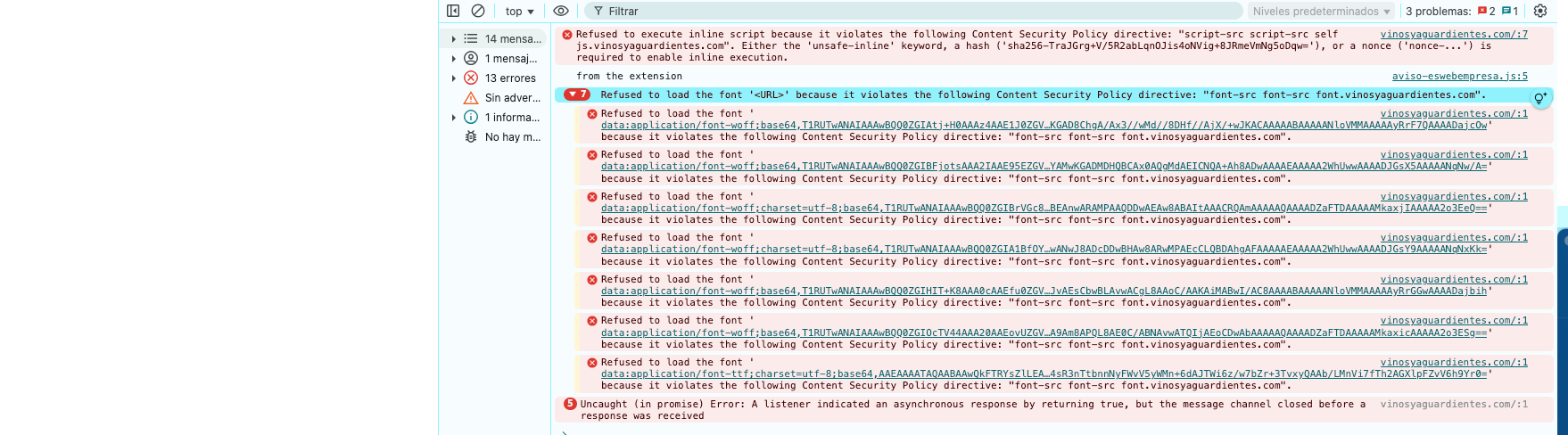

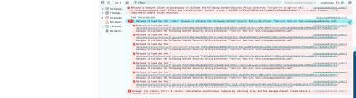

Lo que si que veo en la consola muchos problemas de bloqueo:
Captura de Pantalla 2025 05 31 a las 16.08.43
Refused to execute inline script because it violates the following Content Security Policy directive:
"script-src self js.vinosyaguardientes.com"
Ese error indica que el navegador bloqueó la ejecución de un script en línea (inline) porque la directiva script-src de la política CSP no lo permite, es decir, solo se permiten scripts que vengan de 'self' (el mismo dominio) y de js.vinosyaguardientes.com. ¿ Cuál es el problema ? qué se está intentando ejecutar un script directamente dentro del HTML (por ejemplo, dentro de una etiqueta <script> sin src, lo que se considera "inline".
Esto sucede porque no permite scripts en línea por motivos de seguridad y suele ser alguna regla, plugin de seguridad o bloques en .htaccess que lo este prohibiendo.
El problema que tenemos es que tienes bloqueos de seguridad por todos los sitios, en carpetas, archivos, functions, lo estas bloqueando todo y eso es un problema grande para el funcionamiento de la web y por ejemplo para poder hacer nuestro trabajo e informarte mejor ahora mismo no te puedo contestar nada porque no puedo, no puedo lanzar nada que me saque algún log y estoy casi seguro que el error es por la cantidad de bloqueos.

Lo que me extraña de todo esto es que hay un 200 en la conexión a Redsys pero muestre una página en blanco que indica que la solicitud no está fallando a nivel de red, pero sí puede haber un problema interno en la carga del contenido PHP.
Por favor, David, vamos a realizar una prueba, desactiva todos los plugins excepto WooCommerce y Redsys. Una vez lo tengas intenta realizar una prueba de compra, con eso podremso comprobar si el problema viene de algún bloqueo o de algún otro plugin.
