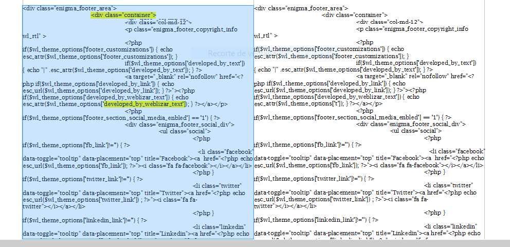

Tengo dificultades al editar el enlace del pie de pagina de la plantilla enigma.
Os adjunto foto de mi error y el texto del footer.php.
El enlace de Politica de Cookies no consigo que rediriga adecuadamente a pesar de que el el footer.php escribi el link correcto se autogenera otro link compuesto.

Jhon, no se como se autogenera el link

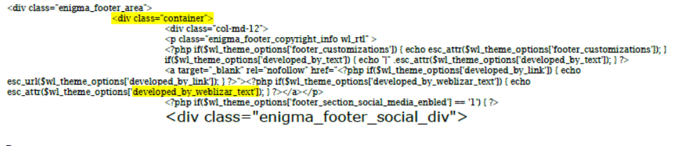

En el archivo adjunto anterior adjunte el texto footer.php que es donde añadi el enlace correcto pero se redirige
Antes tenia otra plantilla y el error comenzo a aparecer al cambiar de plantilla.
en la anterior plantilla edite el texto pero en esta no hay mas apra editar.
Vuelvo a enviar lo q tengo..al inicio esta el codigo del footer q es donde edito esto.
Y otro archivo comparar footer donde comparo ambos....el que venia y en resaltado lo que modifique
P.D: Antes tenia la plantilla Newton
Respondido : 17/05/2016 7:05 pm
Ok, ahora entiendo mejor, veo en la captura de pantalla que envías en código , el problema es que tienes condicionales para formar el link , deberías eliminar todas las condicionales y poner texto plano para no complicarte (entiendo que tu sitio será de un solo idioma).
Si tienes dificultades con esto envía mejor el archivo que estas modficando para revisar el código en un editor de textos, puedes adjuntarlo en formato .txt o comprimido .zip , o en dropbox y enviarnos el link
