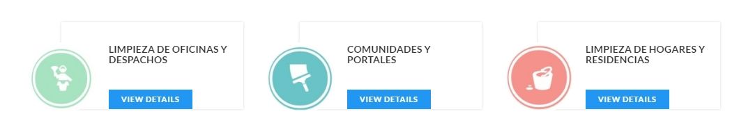

La home de esta web de empresa de limpieza está hecha con visual composer.
Aparecen unos links para ver contenido de los módulos siguientes. Me gustaría traducir el texto VIEW DETAILS, pero no veo el fichero donde está ese texto.
¿Como puedo buscarlo?

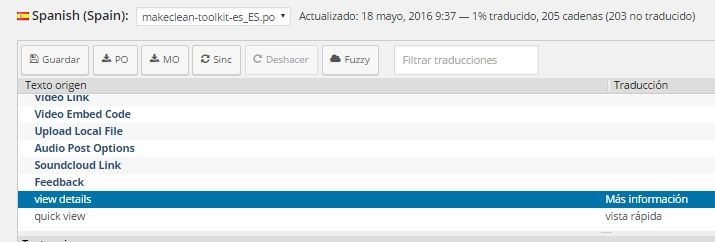

He realizado los pasos para el traducirlo con Loco translate, dejo imagen, pero sigue apareciendo mal.
He borrado caché.
¿Desde algún otro sitio se puede cambiar?
Respondido : 18/05/2016 11:55 am
