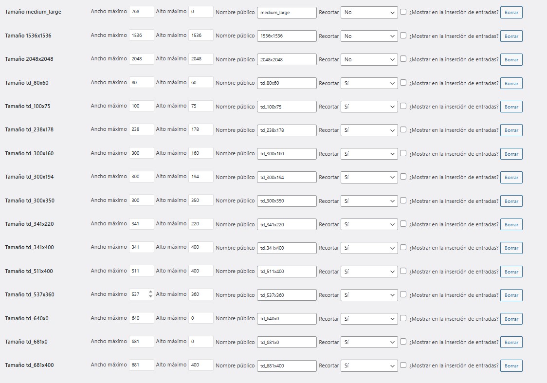

Tengo instalado un plugin llamado Simple Image Sizes y he intentado eliminar las miniaturas más grandes y las sigo viendo allí. Hay otro plugin recomendado que sea eficaz?
No sé si ese plugin no está funcionando o qué está pasando. QUisiera saber qué tamaños pudiera dejar y cuáles eliminar. Adjunto un pantallazo que muestra todas las miniaturas (16 aparte de las tres que no se pueden modificar)
Miniaturas tamaños

Hola Carla
Desde el Theme panel de Newsmag puedes desactivar los tamaños de imágenes que no quieres que se generen, si no se desactiva cada vez que subas una imagen generar todas las imágenes, revisa esta documentación:
-> https://forum.tagdiv.com/newsmag-theme-thumbs/
Los tamaños dependerá de los modulos que estés utilizando, no es algo estandar depende de lo que utilices en tu plantilla.
