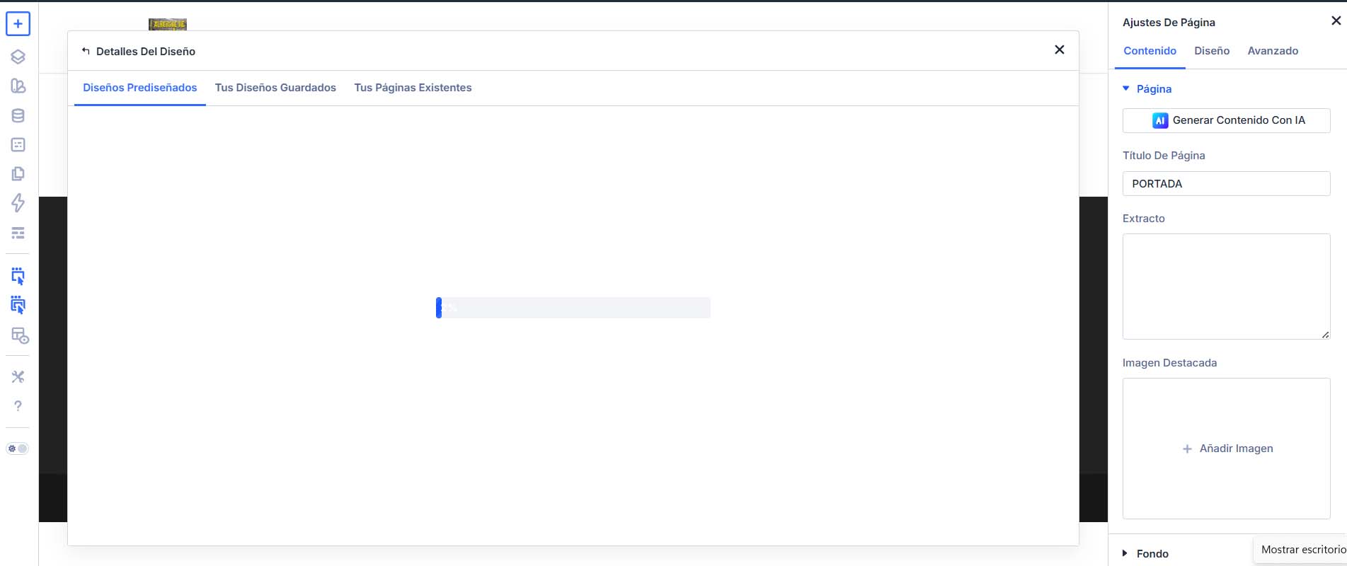

El problema es que divi5 no funciona, cuando quieres importar una plantilla no la carga, se queda en el 2% y no continua, y desde divi me han contestado lo que te he puesto antes. Dicen que el causante de que divi no corra bien es cloudFare, que habría que hacerlo lo que ponen ellols ahí. Sin embargo yo no teneste plugin instalado, si es que es un plugin. en todo caso yo no puedo acceder
Respondido : 09/03/2026 7:10 pm
Respuestas: 58
pantallazo divi

Lo hemos forzado desde consola y vemos que se instala sin problemas, puedes verlo en la pagina portada.
El problema puede estar en algún bloqueador del navegador, puedes hacer una prueba con el navegador en Incognito:

Hola Pepe, efectivamente de incógnito si que se puede cargar. He intentado con Microsoft edge y sí que funciona. Debe de tener problemas con google crom. No se como se puede arreglar este problema, porque está claro que con crom no va
Respondido : 10/03/2026 1:43 pm
Hola Santiago.
Tienes que tener alguna extensión de navegador que está bloqueando, revisa las extensiones que tienes instaladas y comprueba si alguna te esta causando ese problema.
