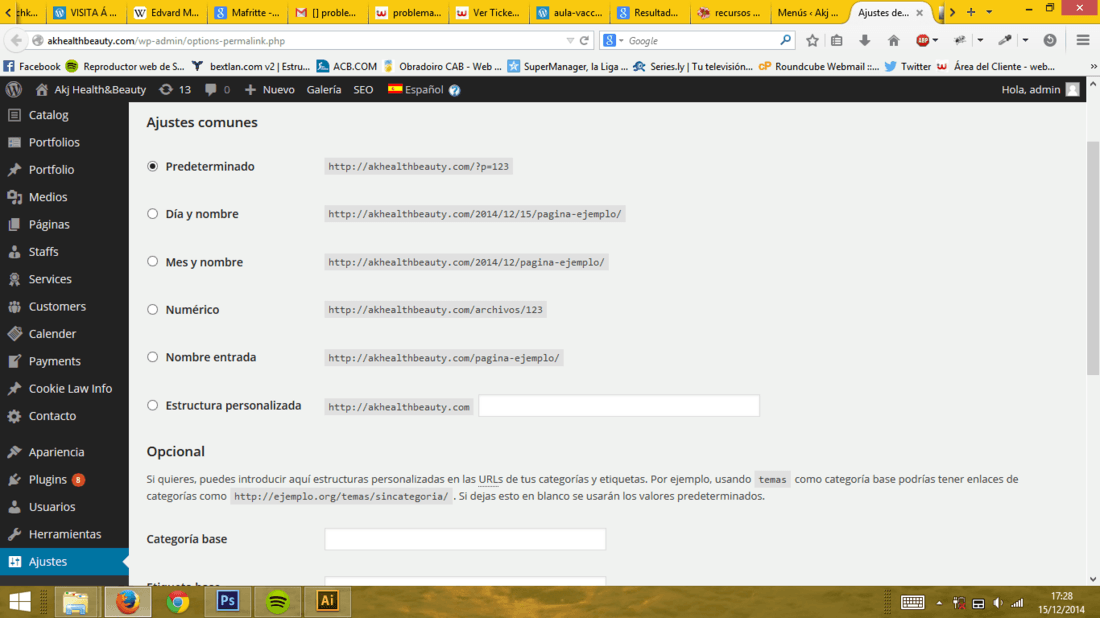

El hecho de que haya redireccionado no veo que tenga q ver, más bien parece ser la configuración de tu ítem de menú o un tema de urls amigables
Para descartar primero desactiva las urls amigables de wordpress, puedes hacerlo desde Ajuste, enlaces permanentes, usa las urls por defecto

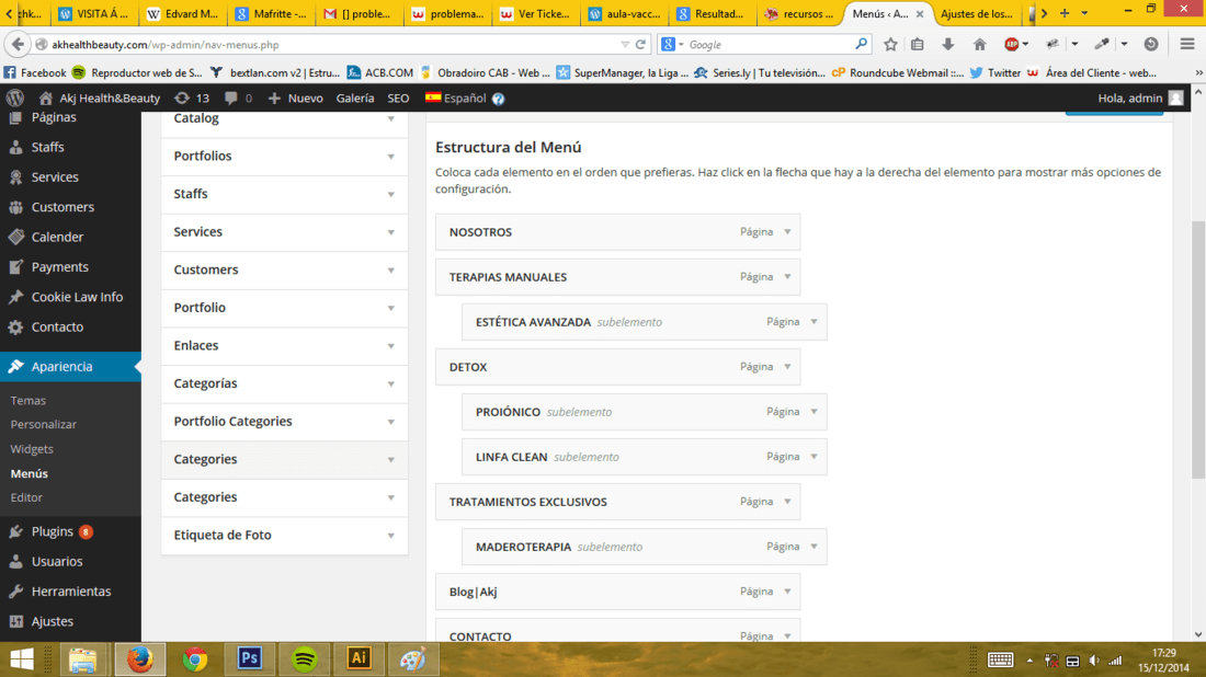

Envía captuas de pantalla de como tienes el ítem de menú de nosotros.

Respuestas: 26
Ya he cambiado las amigables pero el problema persiste. dejo las capturas de pantalla. el problema es que anteriormente en principio funcionaba. Solo pasa con ese demonio.

Respondido : 15/12/2014 8:17 pm
Veo que las urls de tu menú hacen referencia al otro dominio, es posible que tengas url de tu dominio anterior a nivel de BD, tendrías que cambiar las urls
Revisa el siguiente articulo :
https://www.webempresa.com/blog/cambiar-wordpress-de-un-dominio-a-otro.html
