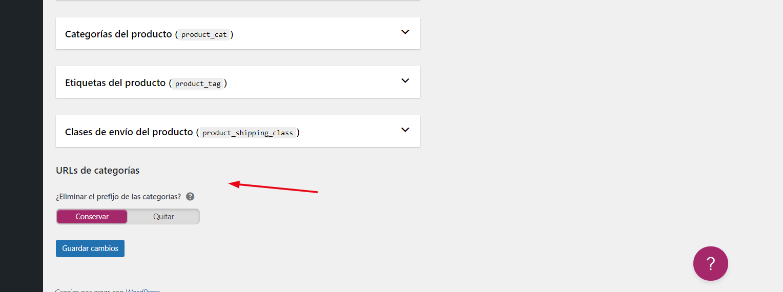

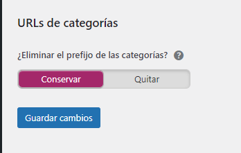

Esto se llama retirar la base de las categorías y puedes hacerlo desde Yoast SEO en las opciones Apariencia del buscador -> Taxonomias, alli vamos a bajar hasta buscar la opcion URLs de categorías donde vamos a seleccionar "Quitar" dejo captura de referencia

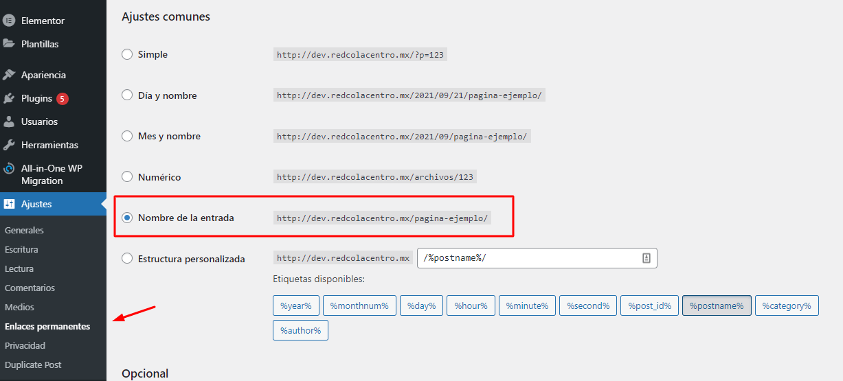

Para hacer mas legibles las URLs de tus entradas puedes ajustar la configuración de los enlaces permanentes en ajustes, desde alli puedes configurarlo a la opcion de Nombre de la entrada, dejo captura de referencia

Seguiste las indicaciones que te comente? recuerda que en las opciones Apariencia del buscador -> Taxonomias debes bajar y encontrar la seccion con la opcion que te deje en captura.
Respecto a los enlaces permanentes si ya tenias dicha opcion activa pues no hay mas que hacer en ese apartado.

La opción que indica Bruno se encuentra dentro de este apartado Apariencia del buscador -> Taxonomías  abajo del todo

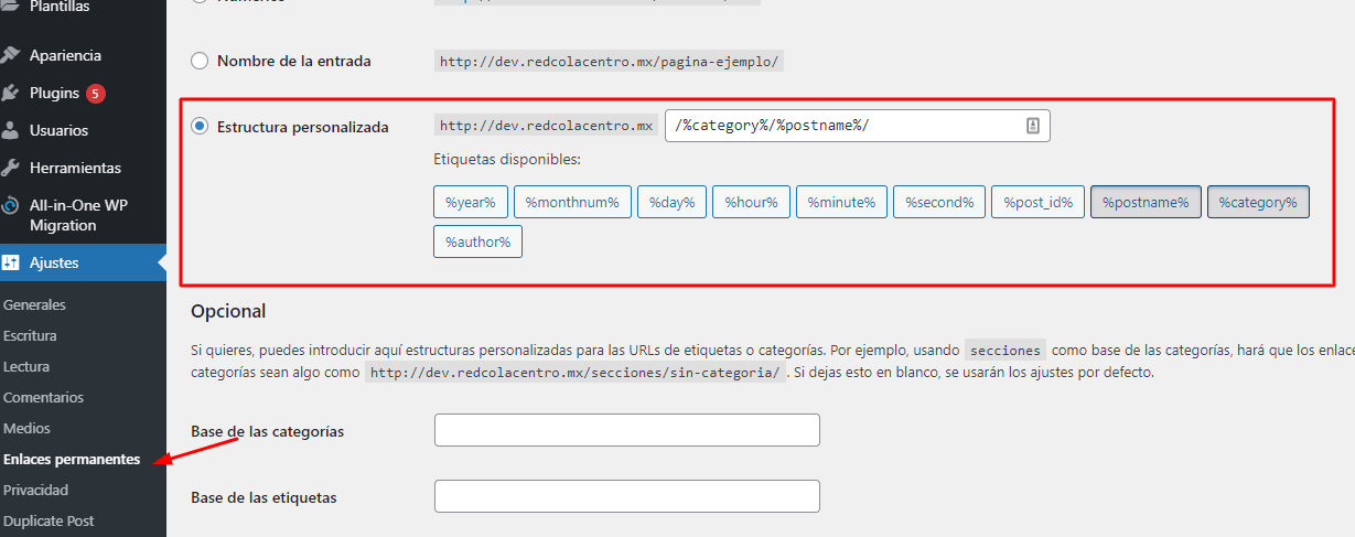

Perfecto, me alegra que lo hayas resuelto, Ahora ben con respecto a la estructura que le quieres dar a tus entradas esto puedes hacerlo ya por default con lo que hemos hecho anteriormente sin embargo es necesario crear una categoría correspondiente para que sea posible segmentar dicho contenido desde los parámetros de las URL.
Tomando de ejemplo tu caso https://soymatematicas.com/historia/el-numero-de-oro/
-Debes crear la categoría "historia"
-El Slug de tu entrada es "el-numero-de-oro"

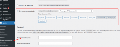

En la sección de enlaces permanentes que ya te hemos enseñado tocaria modificar el ajuste a una estructura personalizada la cual seria la siguiente

Lo explicamos ya en comentarios anteriores, desde enlaces permanentes debes utilizar la estructura personalizada y en ella deben figurar los términos de /%category%/%postname%/
