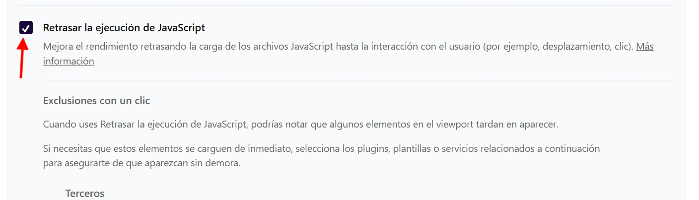

Hola Leandro

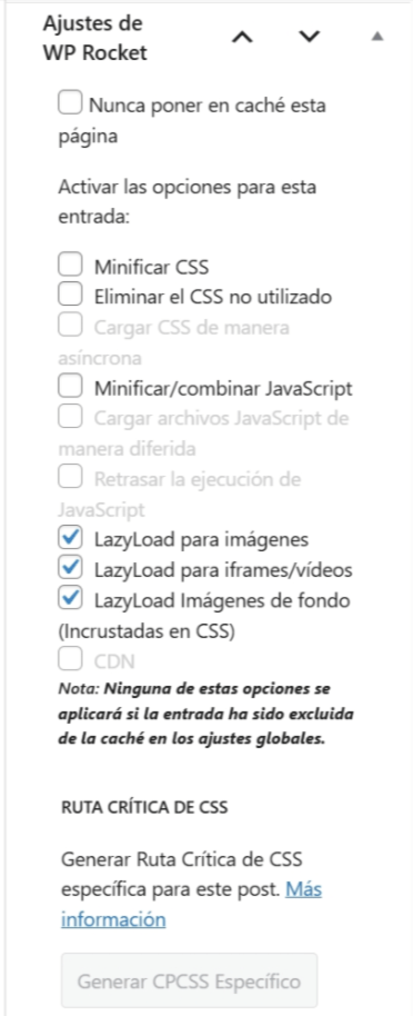

El problema creo que lo tienes en el retraso de JS
.- Accede a las opciones de WP Rocket -> Optimizar archivos
.- Desmarca la opción Retrasar la ejecución de Java
chrome capture 2026 01 08 (1)
.- Vacia la cache, lo revisas y nos comentas si se soluciono

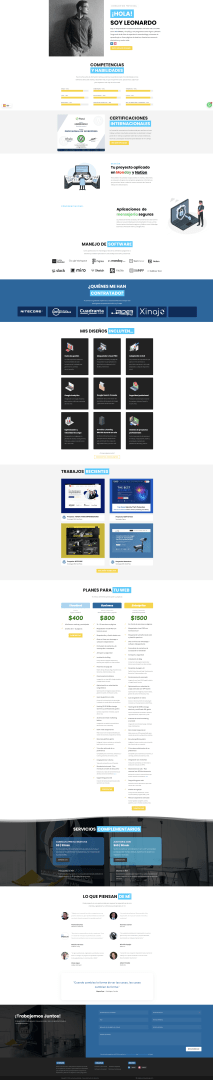

Hola, he realizado todo lo que me han dicho pero ahora la web está hecha un desastre, les invito a visitar la home y lo verás por ustedes mismos, no entiendo qué sucede si todo está configurado correctamente. Hace tiempo me pidieron el acceso a mi Web para poder acceder y solucionar un problema que tenía, podrían hacer eso en este momento o ya no lo están haciendo? Es que lo he propuesto en 2 ocasiones recientes y sólo me dan pasos que no funcionan, si ingresan podrían ver lo que verdaderamente pudiera estar sucediendo. Espero su respuesta. Gracias.
Respondido : 08/01/2026 8:10 pm
Respuestas: 12389
Hola Leonardo,
Desde aqui la vemos asi:
Leonardowebdesign Diseño y Desarrollo Web 01 08 2026 03 47 PM

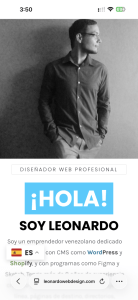

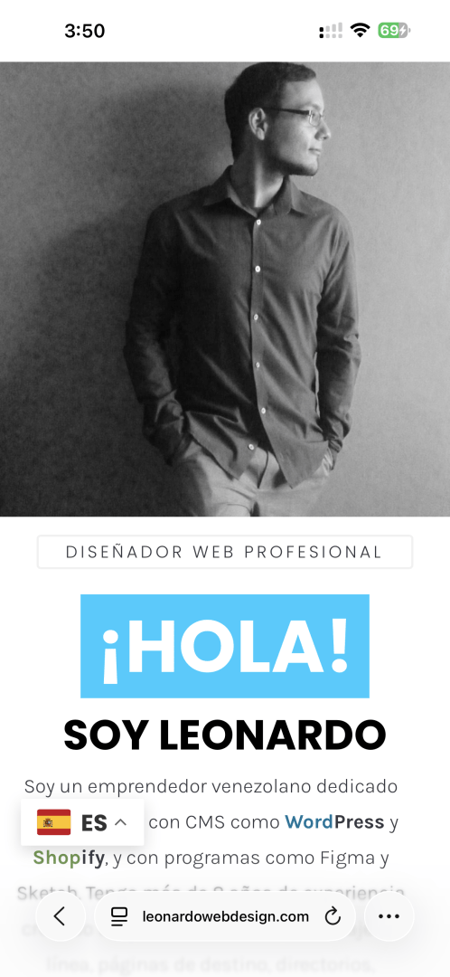

Como te hemos indicado en todos tus mensajes, tiene que ver con la caché, nosotros vemos el sitio bien te comparto incluso una captura desde móvil:
img 7471
Es una resolución específica que te genera el problema?

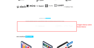

Te comparto un video, básicamente lo vemos bien, los problemas que se pueden llegar a ver son por como creas la personalización en tu sitio, y como lo construyes, por ejemplo colocar una imagen de texto blanco sobre un fondo blanco, está tanto en versión PC como teléfono:
Leonardowebdesign Diseño y Desarrollo Web 01 08 2026 04 04 PM
Te comparto el video haciendo scroll hasta esa parte:
No vemos problemas extremos de reconfiguración, como te hemos mencionado, si comprimes de más para "optimizar" tu sitio estás sujeto a errores, tanto plugins y temas trabajan con códigos que en su mayoría necesitan servirse de forma correcta para que funcionen.
No estamos indicándote que restaures, por qué no vemos ningún inconveniente mayor que no sea modificar tu sitio como lo has hecho tu para solucionar ciertos elementos que están mal desde la creación como el caso de este slider que te comparto, entonces no vemos un sitio destruido como comentas. Vemos un sitio funcional con algunas deficiencias de creacion.
De manera general, no uses magic cache ni actives varnish hasta que tu sitio no vaya a tener modificaciones, magic cache es bastante fuerte, y si es bueno tenerla, pero si estás trabajando con tu sitio puedes no ver los ajustes y generar errores de visualización si constantemente haces cambios. Activalo una vez tu sitio web ya este listo y terminado que no tengas que hacer cambios.

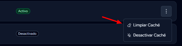

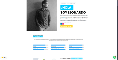

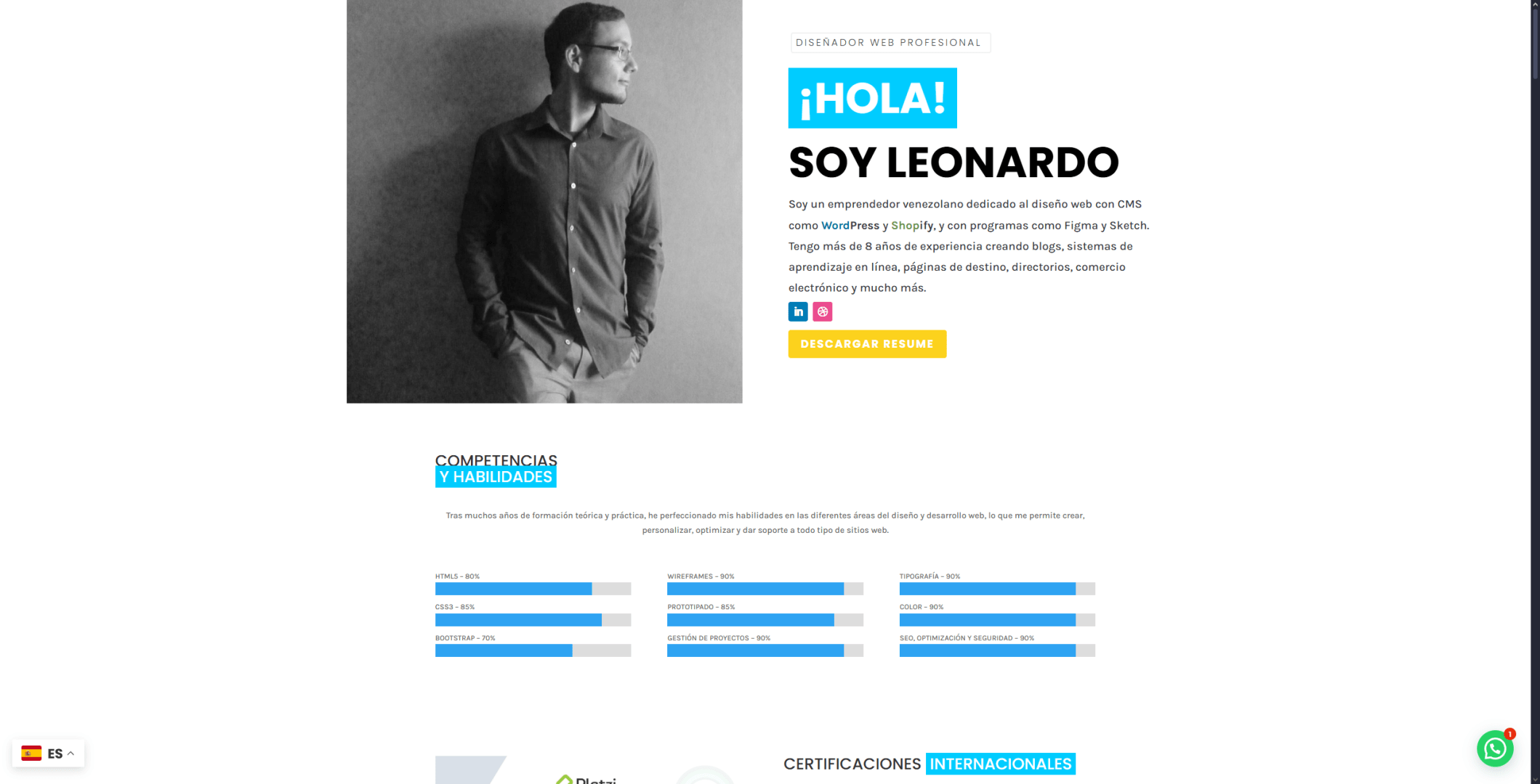

Hemos solicitado que vacíen tu cache de varnish a nivel del servidor, puedes hacerlo tú mismo también ingresando en Magic cache > instalación > vaciar cache:
wePanel Magic Cache 01 08 2026 05 26 PM
Con esto hecho tu sitio se ve ahora asi:
Opera Captura de pantalla 2026 01 08 172808 leonardowebdesign.com
Es por esto que te indico lo de desactivar el varnish hasta que no tengas tu sito ya del todo listo. No estamos sugiriendo que no lo uses, por el contrario, puedes hacerlo, pero teniendo en cuenta que es para una versión ya terminada de tu sitio. También te comparto vista desde móvil, con un video corto:

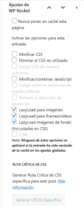

Es más práctico que ingreses a tu página y desactives la compresión, para ello solo abres el editor de la página, en este caso la de inicio y en la parte lateral debes ver opciones como esta:
captura de wp rocket
Busca que quede de esta forma.
