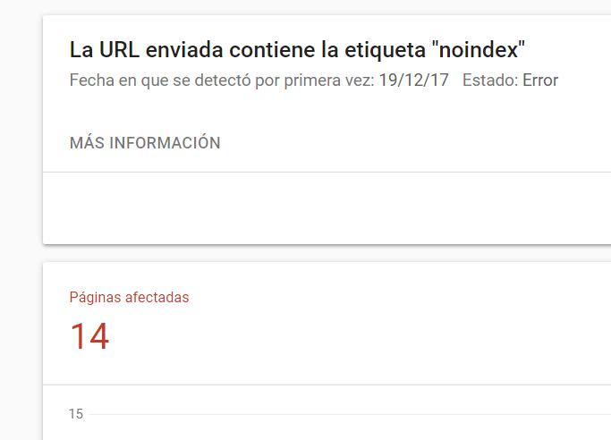

No sé por qué motivo me ha llegado un mensaje de Google search console que me comunica que tengo varias url (entre ellas la home) con la etiqueta "noindex".
Me gustaría saber, como puedo resolver esto de una forma sencilla.
Muchas gracias. Saludos

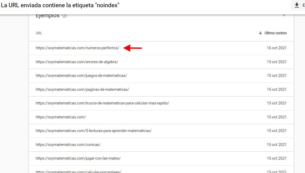

Respuestas: 305
@karen Gracias
La verdad es que no sé el motivo. ahora apenas tengo visistas y es bastante frustrante. He hecho lo que me comentas; te adjunto imágenes. No encuentro nada con "no index"
¿Es habitual esto? ¿me habrán hackeado?
¿Qué mas se puede hacer?
Os agradezco vuestra ayuda. Saludos

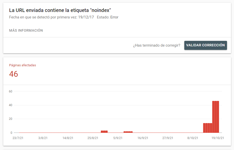

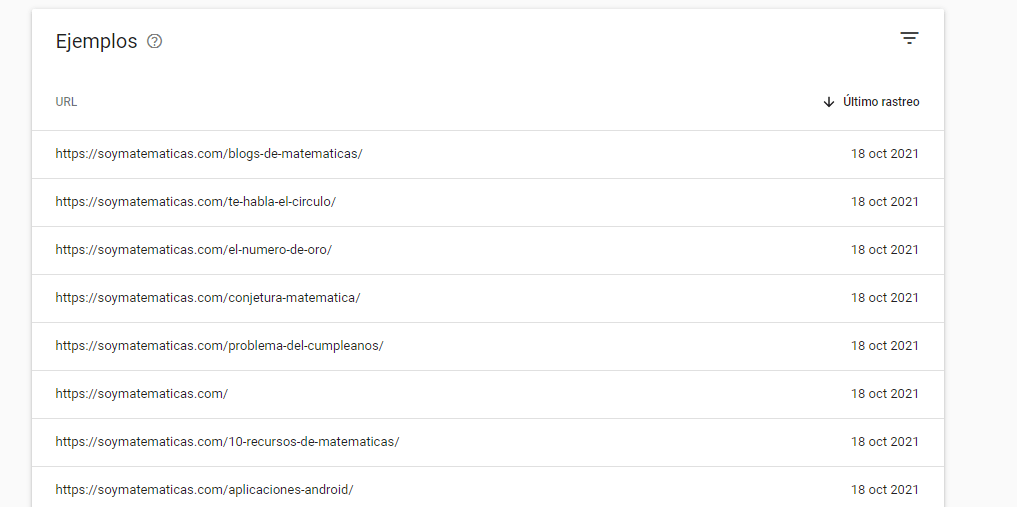

Respuestas: 305

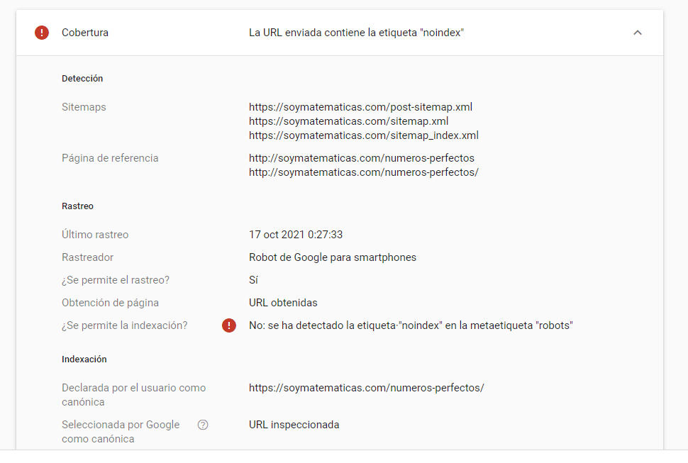

Aquí tienes Pepe
Gracias. Saludos
Respondido : 18/10/2021 12:39 pm

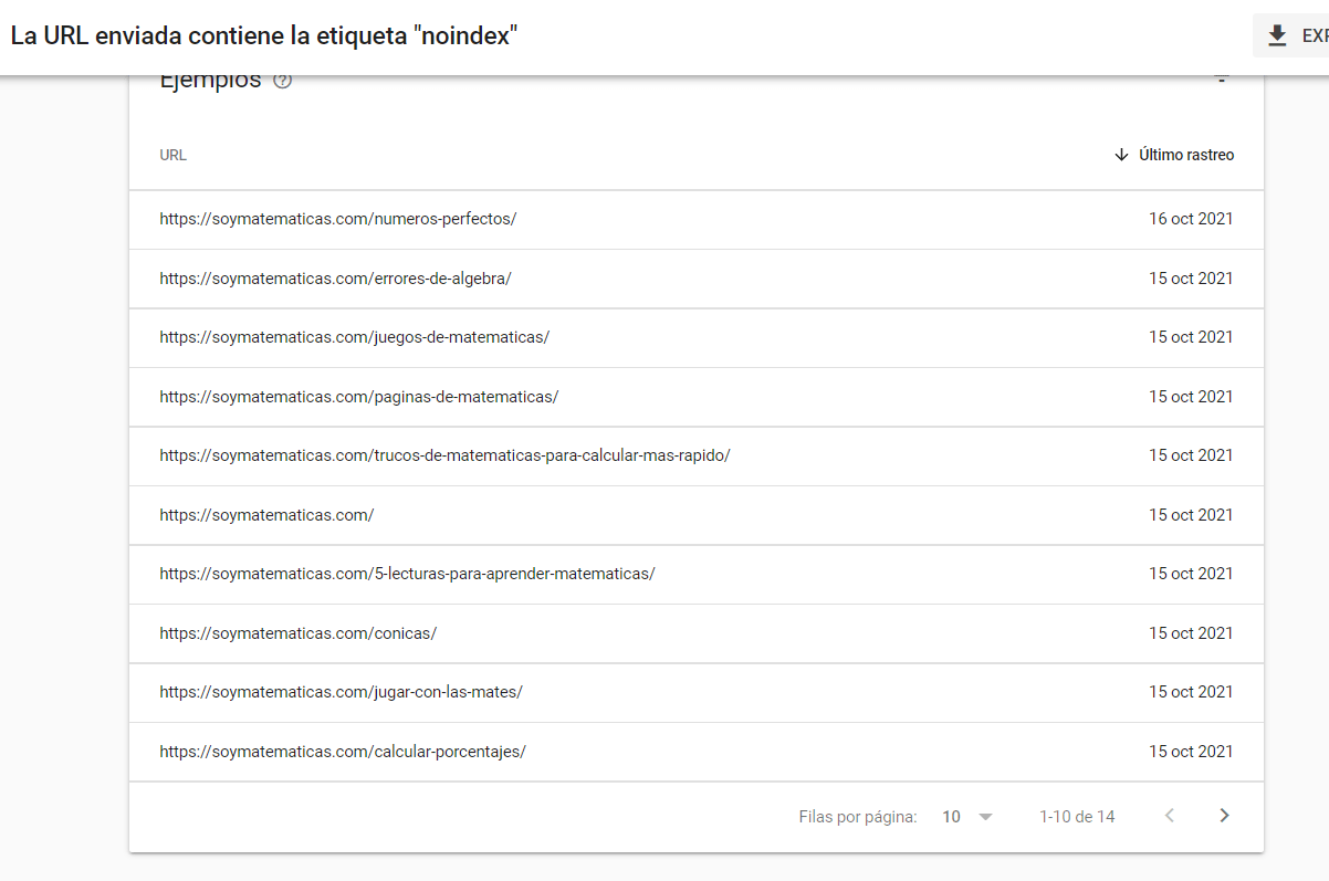

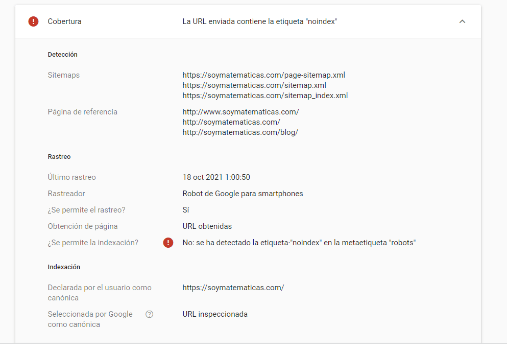

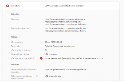

Hola Justo.
Ok selecciona una delas URL y adjunta la captura de pantalla con los datos que muestra.

Respuestas: 305
Gracias Pepe. Saludos

Que tal Justo,

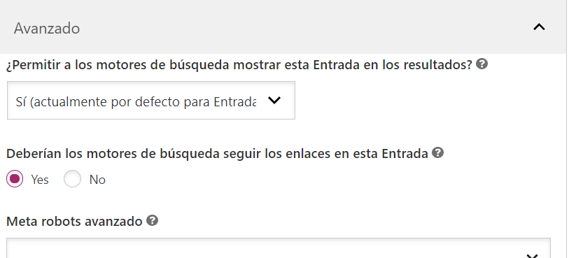

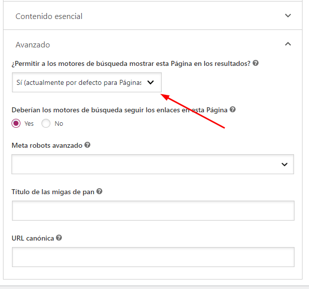

En efecto las dos capturas que nos muestras marcan que las paginas no estan siendo indexadas, en este caso vamos a validar lo siguiente
1-En las paginas donde te marca el error verifica si tienes activa la siguiente opción desde la configuración de Yoast SEO
seo

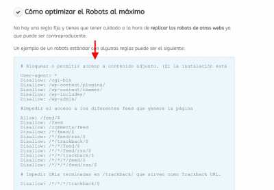

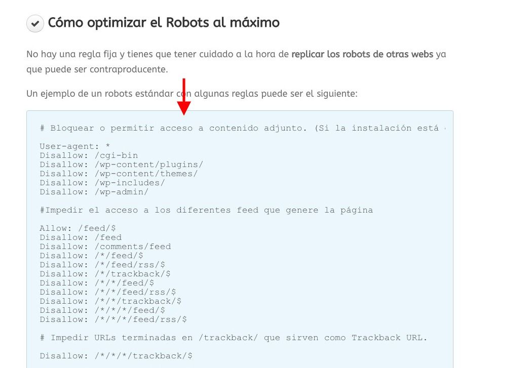

2-Pese a que le he echado un vistazo a tu archivo robots.txt vamos a volverlo a generar para ello puedes consultar el como hacerlo desde el siguiente articulo https://www.webempresa.com/blog/robots-txt-en-wordpress-que-problema-tienes-googlebot.html

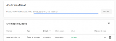

3-Por ultimo si todo esta en orden y las opciones de noindex estan desactivadas tanto en las paginas individuales como en la opción general del sitio, vuelve a cargar tu sitemap a google para que vuelva a hacer una revisión y esperemos en esta ocasión si pueda indexar todo sin problemas

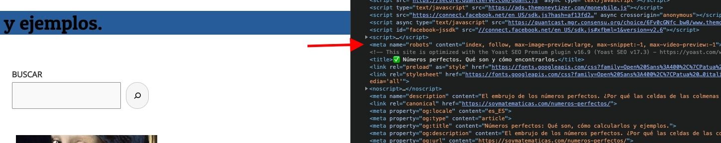

Hola Justo.
Revisando el código veo las entradas las tienes como follow, es decir se permite la indexación:
screenshot nimbus capture 2021.10.18 16 21 02
Lo que veo es que tienes un Robots.txt muy básico.
.- Accede a SEO -> Herramientas -> Editor de archivos.
.- En la celda Robots.txt elimina lo que tienes y añade el código que tienes al final de esta entrada:
-> https://www.webempresa.com/blog/robots-txt-en-wordpress-que-problema-tienes-googlebot.html
screenshot www.webempresa.com 2021.10.18 16 27 09
Del código tienes que modificar la ultima linea: " Sitemap: https://sitioweb/sitemap_index.xml " por la URL de tu sitemap.

.- Accede de nuevo a Search Console y edita uno de lso errores.
.- En al parte superior veras un boton " validar corrección ", pulsa en el boton paar que google lo valide.
Tienes que hacer lo mismo paar todos los aviso de error
Una vez lo tengas hay que espera a Google lo valide y ver si desaparece el aviso en la consola, esto puede tardar días.

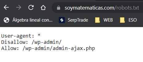

Estoy hecho un lío. Resulta que en el cpanel tengo desde hace mucho tiempo este robots.txt:
User-agent: *
Disallow: /wp-admin/
Allow: /wp-admin/admin-ajax.php
Disallow: /wp-login
Disallow: /wp-includes/
Disallow: /*/feed/
Disallow: /*/trackback/
Disallow: /*/attachment/
Disallow: /*/page/
Disallow: /author/
Disallow: *?replytocom
Disallow: /tag/*/page/
Disallow: /tag/*/feed/
Disallow: /xmlrpc.php
Disallow: /*?s=
Disallow: /*/*/*/feed.xml
Disallow: /?attachment_id*
Sitemap: https://soymatematicas.com/sitemap_index.xml
¿Yo creo que está bien?
Pero no sé el porqué, en la url, me aparece esto otro (lo mismo que en search console):
¿puedes indicarme que debería hacer paso a a paso 1>2>3 ...?
Muchas gracias!

Hola Justo.
El Robots.txt tiene que estar dentro de la carpeta " soymatematicas.com " no dentro de public_html
Lo mismo que si validaste el domino en Google con un archivo ese archivo tiene que estar dentro de la carpeta " soymatematicas.com "
Revisando tu cuenta veo que lso archivos los tienes en Public_html
Respondido : 18/10/2021 3:16 pm

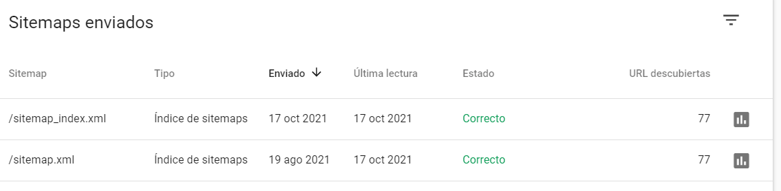

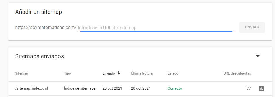

Respuestas: 305
@karen Gracias
Han pasado varios días y siguen los problemas y tengo muy pocas visitas. Incluso han aumentado las páginas afectadas.
¿podéis ayudarme?
Gracias de nuevo. Saludos
