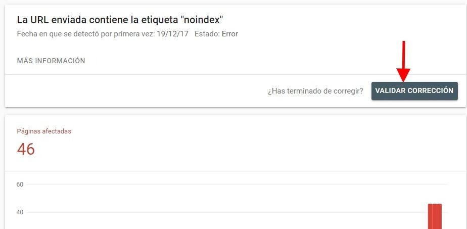

Una vez tengas realizado lo que te indique accede a search Console y pulsa en el boton " Validar "

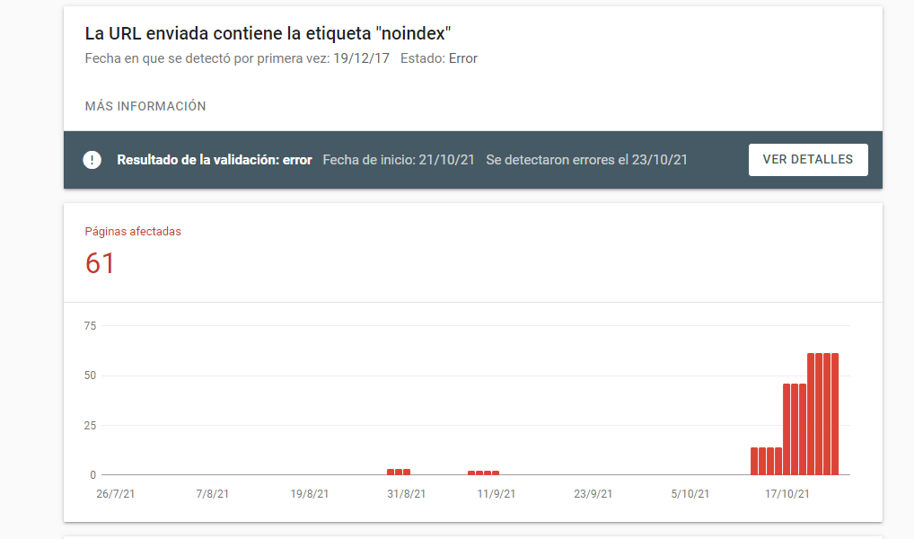

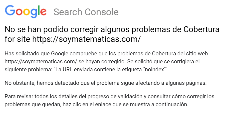

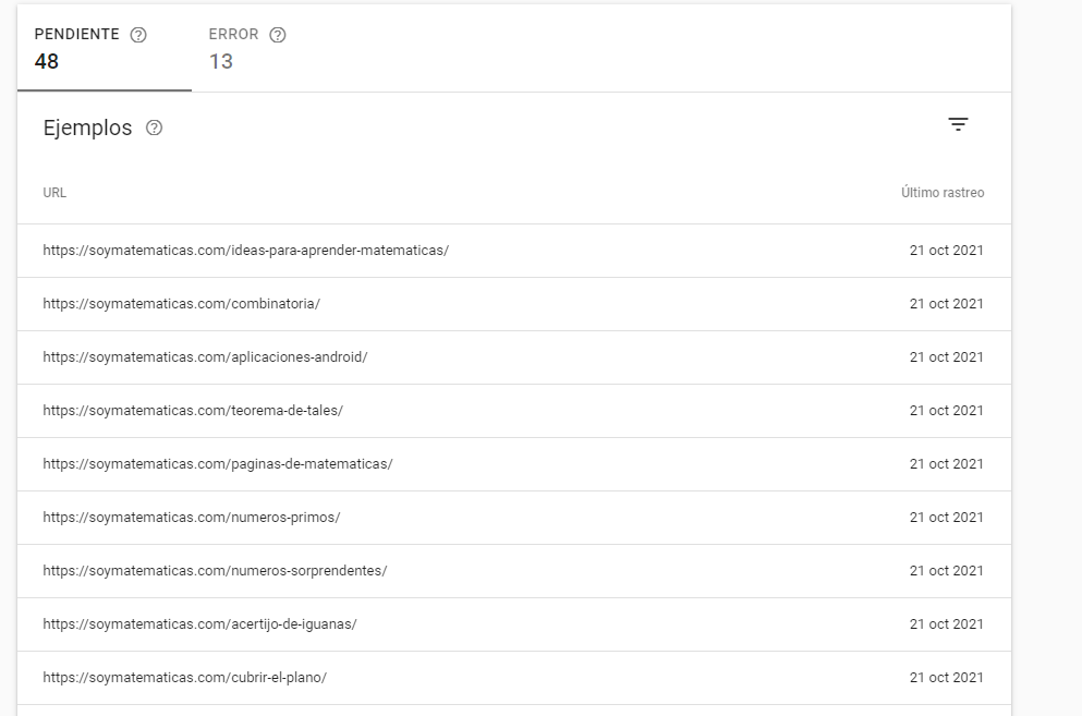

Contínua el error, y estoy perdiendo cientos de visitas cada día. Todavía salen más errores, no entiendo nada.
¿Podéis explicarme con detalle y por pasos 1>2>3 .. qué debería hacer?

Hola Justo.
No podemos acceder a los administradores de los clientes, lo tenemos bloqueado y por motivos de privacidad no se puede.

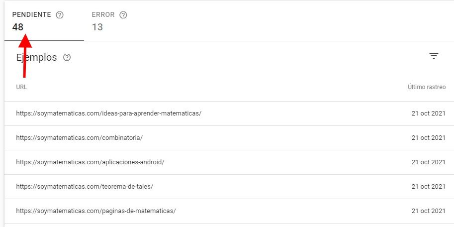

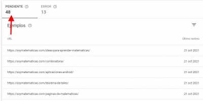

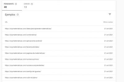

Lo que veo en la captura es que esta pendiente dé validación, es decir, esta cola para validarse.

Mejor que lo vuelvas a validar.
