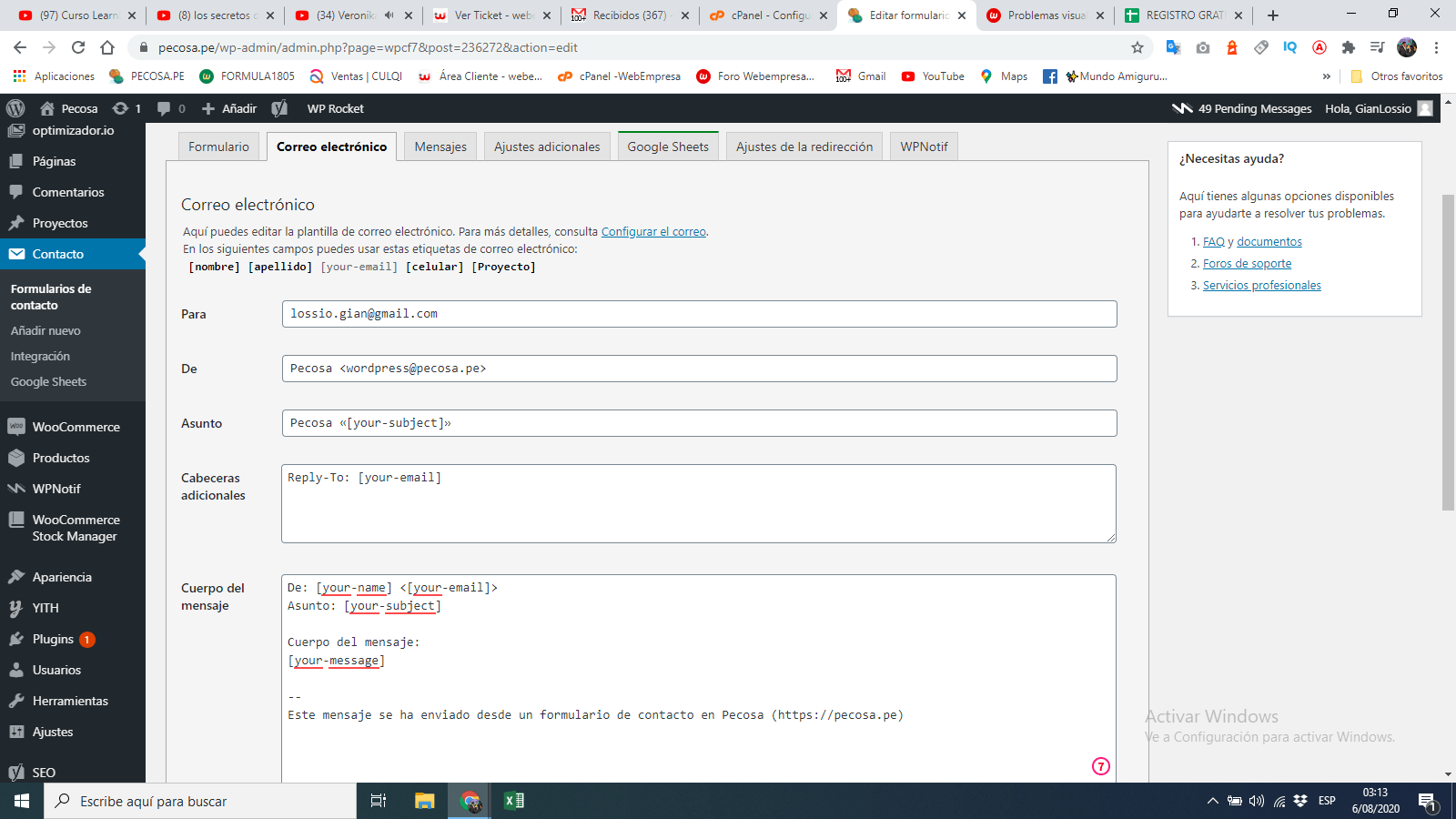

Hola Bulmaro nuevamente y gracias por la paciencia. En verdad esto me preocupa 🙁
Honestamente no te entiendo al 100% lo de la etiqueta nombré
Actualmente la pestaña de correo electrónico la tengo así:
La pestaña Formulario esta así:
La pestaña de Google Sheets así:
La pestaña de redirección así:
Por favor indicame si tengo alguna configuración errónea.

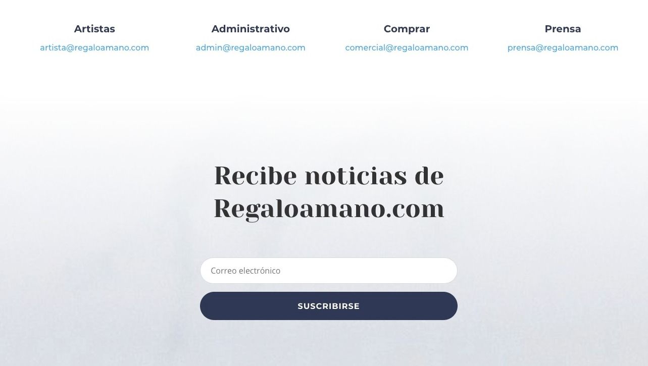

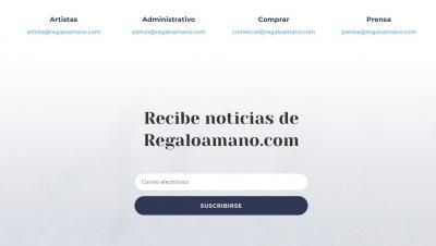

No veo el formulario de contacto, solo veo uno para news
screenshot www.regaloamano.com 2020.08.06 13 31 27
¿ Puedes indicarnos una URl donde se pueda ver el formulario y podamos probarlo ?

1.- En la pestaña del formulario de contacto y en la de Google Sheets utilizas la etiqueta de [nombre], mientras que en la de correo electrónico usas la de [your-name], esto es una discrepancia.
